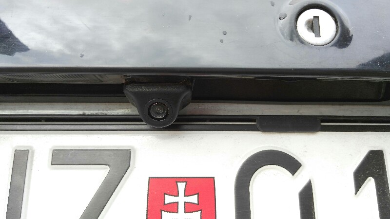

Tú kameru ste urobili fakt elegantne. Vidím to na živnosť pre Tvojho synátora
Inak tá fotka, kde je v zábere kamery Tvoja desiatka nemá chybu

Tá kamera ohľadom zapojenia bola brnkačka
,horšie to bolo s tými káblamy.Rozobrať pomaly pol auta,to zabije veľa času.Synátor sem na fórum chodí,aj živnosť si už s toho spravil

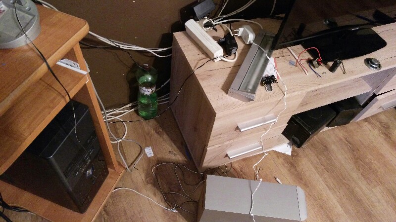

.Aspoň si čo to zafinancuje sám,ohľadom el.súčiastok.No chodí aj na takú školu aj ho to baví,čo som veľmy rád.Ale takto vyzerá izba 16 ročného chalana.Obrázky nevhodné pre maloletých,kvôli zlému príkladu
.Na tom "písacom" stole chýba už len popolník plný špakov
Ako ponožky si nenájde,ale keď chceš odpor,diódu,kondík-to len sa trocha pokutre a má v ruke
.Hrozné to s ním.Nechci vedieť,čo my porobí stále v dielni.To mám furt potom penu na papuli,keď niečo hľadám.Ale je to stále lepšie,ako keby chodil od mladi na pivo,ako jeho otec
.A nejaká lejdy určite nehrozí,lebo keď zbadá toto,zaručene zdrhne kade ľahšie

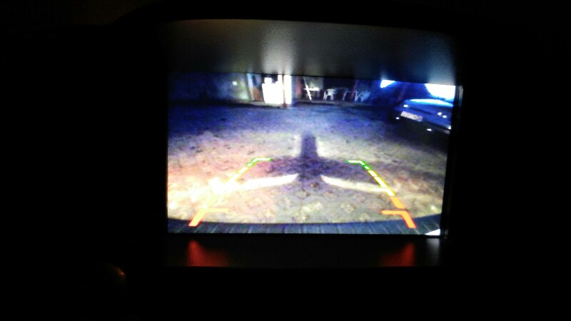

No a po tých odstrašujúcich fotkách,trocha nočnej nálady v "kokpite" crossky
.No nie je parádna?

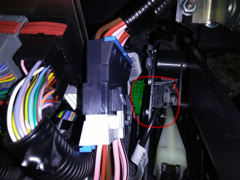

CVAKANIE SPOJKOVEHO PEDALU - VYSVETLENIE:
Uz dlhsiu dobu som rozmyslal nad tukanim pri stlacani a pustani spojkoveho pedalu. Stale ma moje uvahy smerovali k mojej EX-Fabii, kde som mal domontovany tempomat ten sa okrem tlacitka na blinkrovej packe a stlacenim brzdy deaktivoval aj stlacenim spojky. Spinac na spojke musi byt, aby v stave ked automat drzi akoze stlaceny plyn a ja stlacim spojku, aby nevyleteli otacky do neba.
S touto uvahou som mierne oboznamil aj Stana, ked sa pred casom u mna zastavil. Je ale pravda, ze ak sa vam vyskytuje aj silne puknutie iba pri stlaceni spojky, tak na to vysvetlenie nemam.
Ale k veci:
vliezol som pod volant a nasiel som tam, to co som predpokladal. Na mechanizme spojkoveho pedalu je osadeny mikrospinac. Jeho prakticke vyuzitie v aute bez tempomatu ma momentalne nenapada ziadne. Ale aspon uz budeme vediet, co nam to puka od spojky.
Zistene to mam na mojej Kaline2, pre overenie situacie v ostatnych VAZoch (mladsich aj starsich) sa budu musiet zohnut pod volant ich majitelia

Len ho pekne namontuj naspat, RJ z neho berie signal, aby si potom nebol prekvapeny v krizovej situacii. A mimochodom puka a ťuka aj ten samošponovak lanka, to biele pod spinacom.
Re: LADA KALINA CROSS (2194)
Neblazni, nic som nevyberal, to je fotka z gugla.Cory píše:Len ho pekne namontuj naspat, RJ z neho berie signal, aby si potom nebol prekvapeny v krizovej situacii. A mimochodom puka a ťuka aj ten samošponovak lanka, to biele pod spinacom.
Ze je napojeny do riadiacky je mi tiez jasne, ale vyuzitie signalu uz nie.
Samosponovak je u mna zatial ticho, iba ten mikrospinac: tuk-tuk, tuk-tuk, kazde stlacenie a pustenie.

Ten mikrospínač je tichučký oproti tomu šponováku.Ak ti začne pukať ten,tak ťa to bude občas sprepáčením srať ako mňa
.Niekedy sa fakt ľaknem,že som niečo pri stlačení spojky ulomil.Zrejme vtedy zaúčinkuje a došponuje lanko.Je to dosť nepríjemný zvuk.
Skôr by si mohol pohľadať,či nie je náhrada za klasické lanko.Otec mal tiež voľakedy s týmto problém na P 206.Zamenily sme ho za klasické a odvtedy je pokoj

nešlo by tam lanko z desítky nebo kaliny 1? Na kalinu taky ještě existuje lanko bez samoštelu.
Je to tak, hlavně u aut s elektronickým plynem se to čidlo spojky používá pro změnu řízení chodu motoru hlavně při rozjezdu, např. škodovka u rapida htp to prezentovala jako jakýsi asistent rozjezdu, kterej zmenšoval možnost chcípnutí motoru při rozjezduCory píše:Aha, ja som myslel, ze si ho uz vybralEste chvilu pockaj a zacne pukat aj ten mechanizmus
