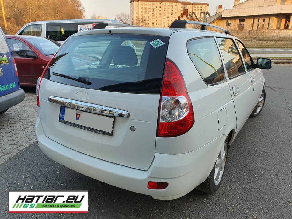

Tak dočkala sa
Příspěvky: 7444
Cory píše:Tak dočkala sa
A čeho ? Žes ji vzal znaky LADA ?
Příspěvky: 11764
valda1971 píše:
Znaky Lada jej boli odobrate pri lakovani 5. dveri pred rokom. Ale zato pribudol taky zeleny znak :mrgreen:
Příspěvky: 7444
AHA :D

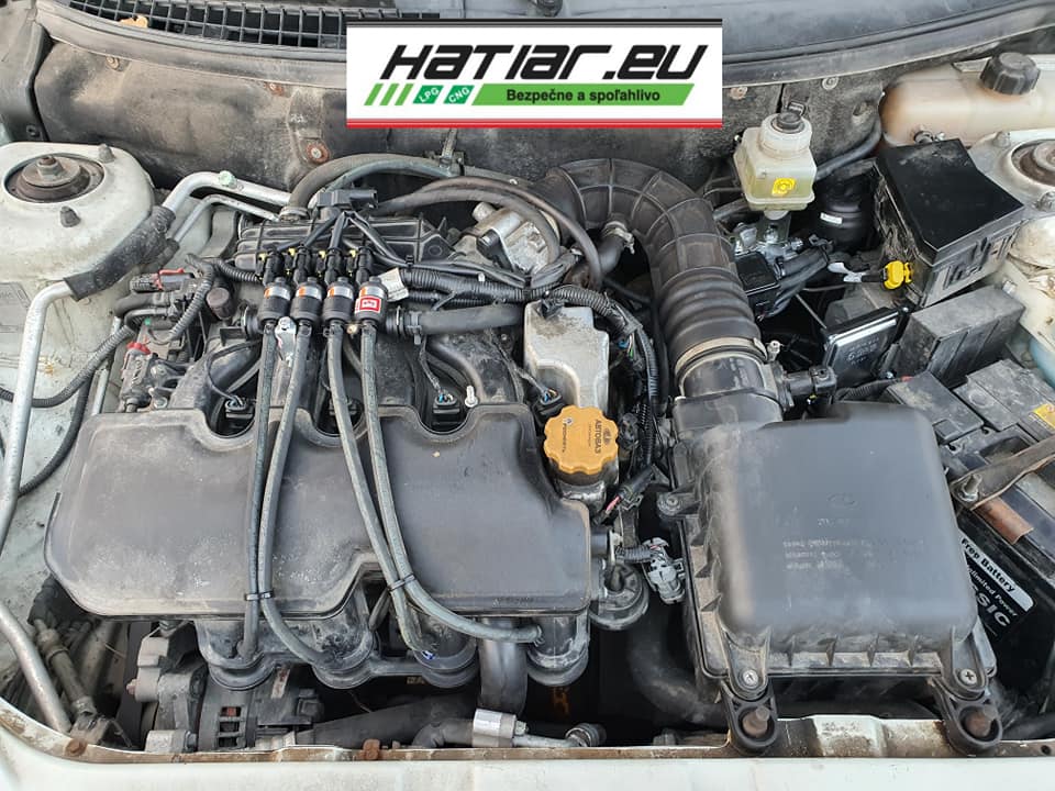

Mě to (= změna paliva) napadlo při pohledu na fotografii motoru.
Přičemž mi připadlo, že ten priorácký motor je velmi podobný, ne-li stejný, jako motor v Grantě :idea: .
Příspěvky: 11764
Ten motor je stejny v Grante, ako v Priore...akurat ja som si tam uz dal sacie potrubie z Vesty :)

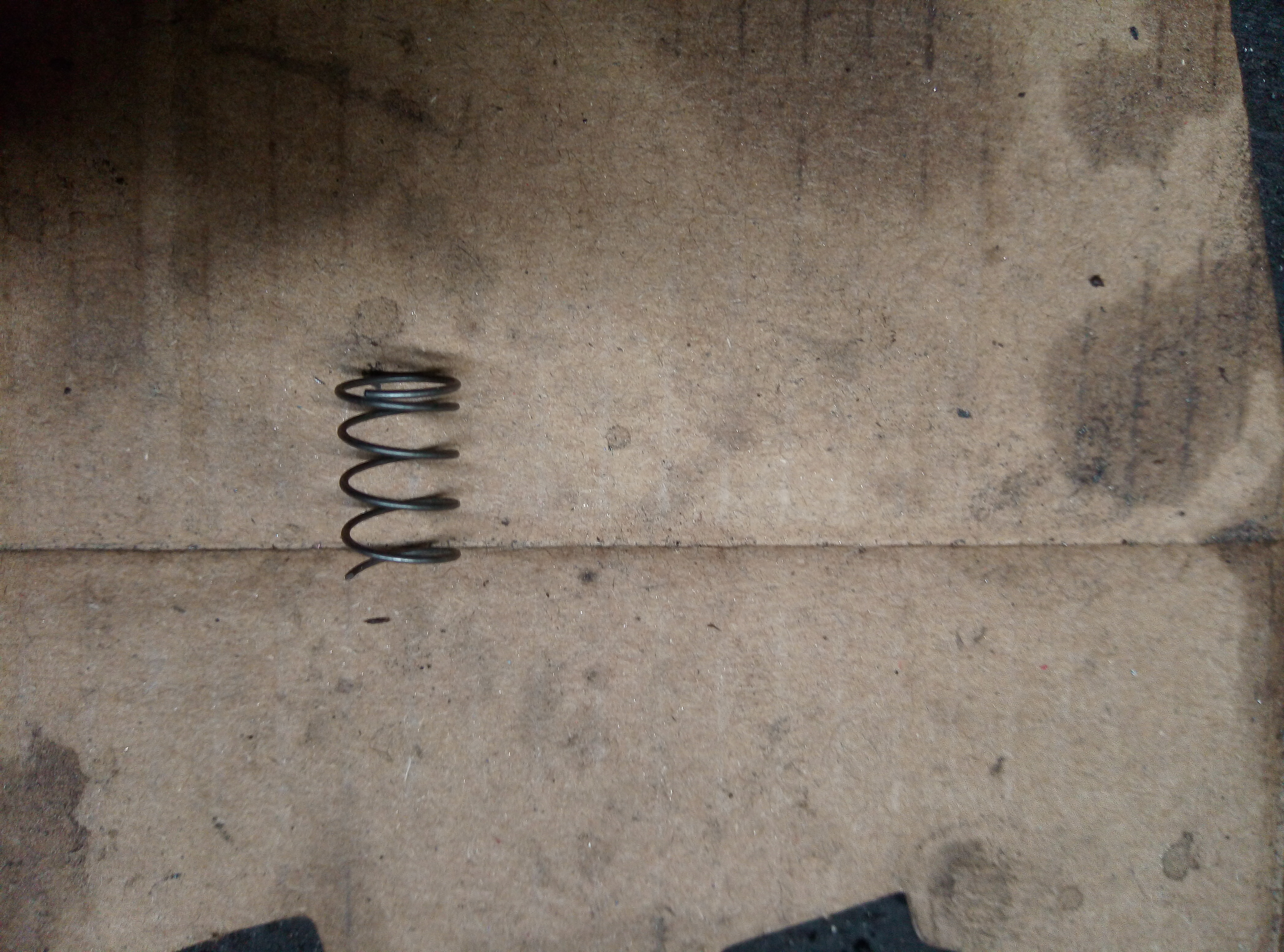

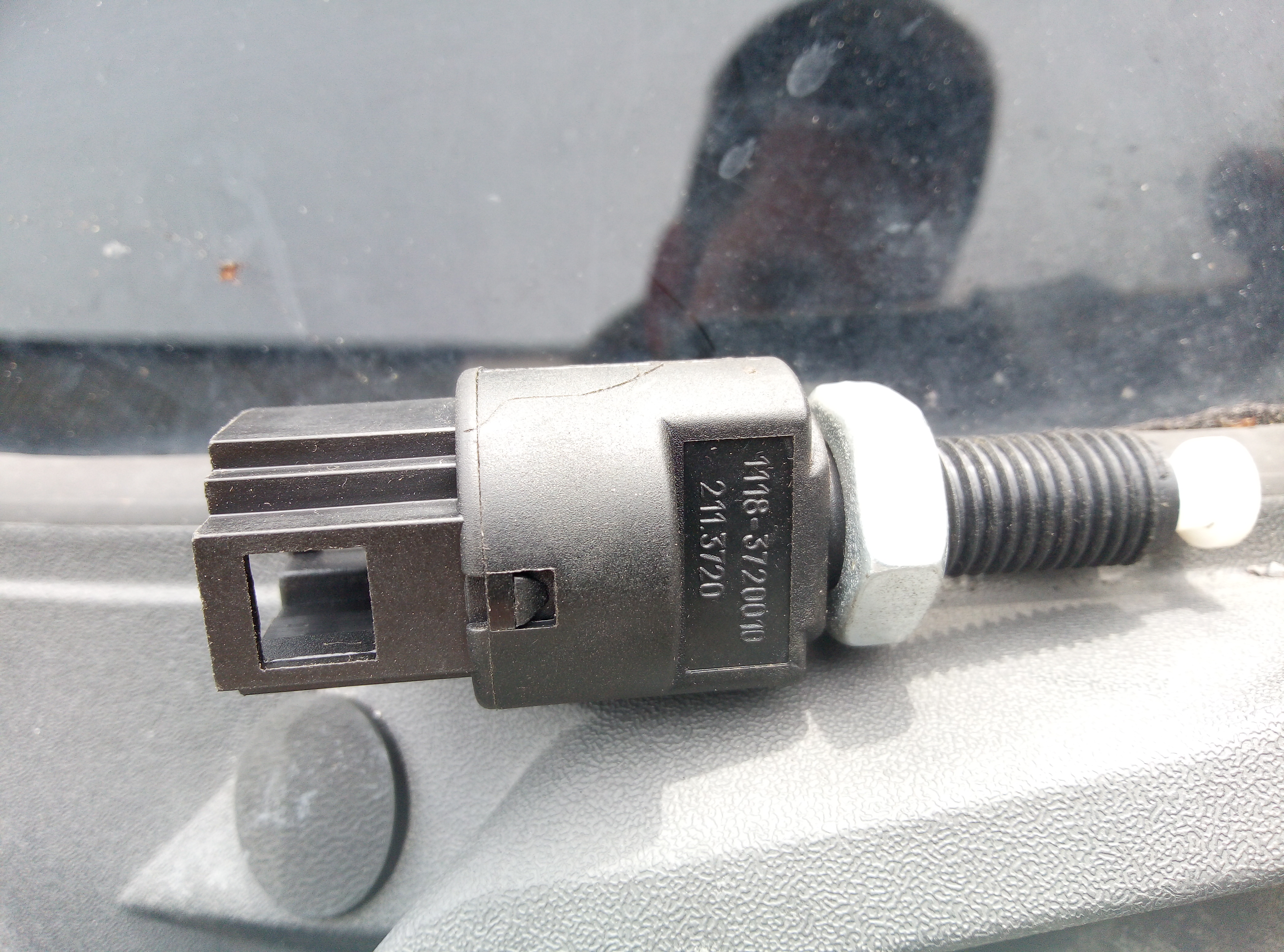

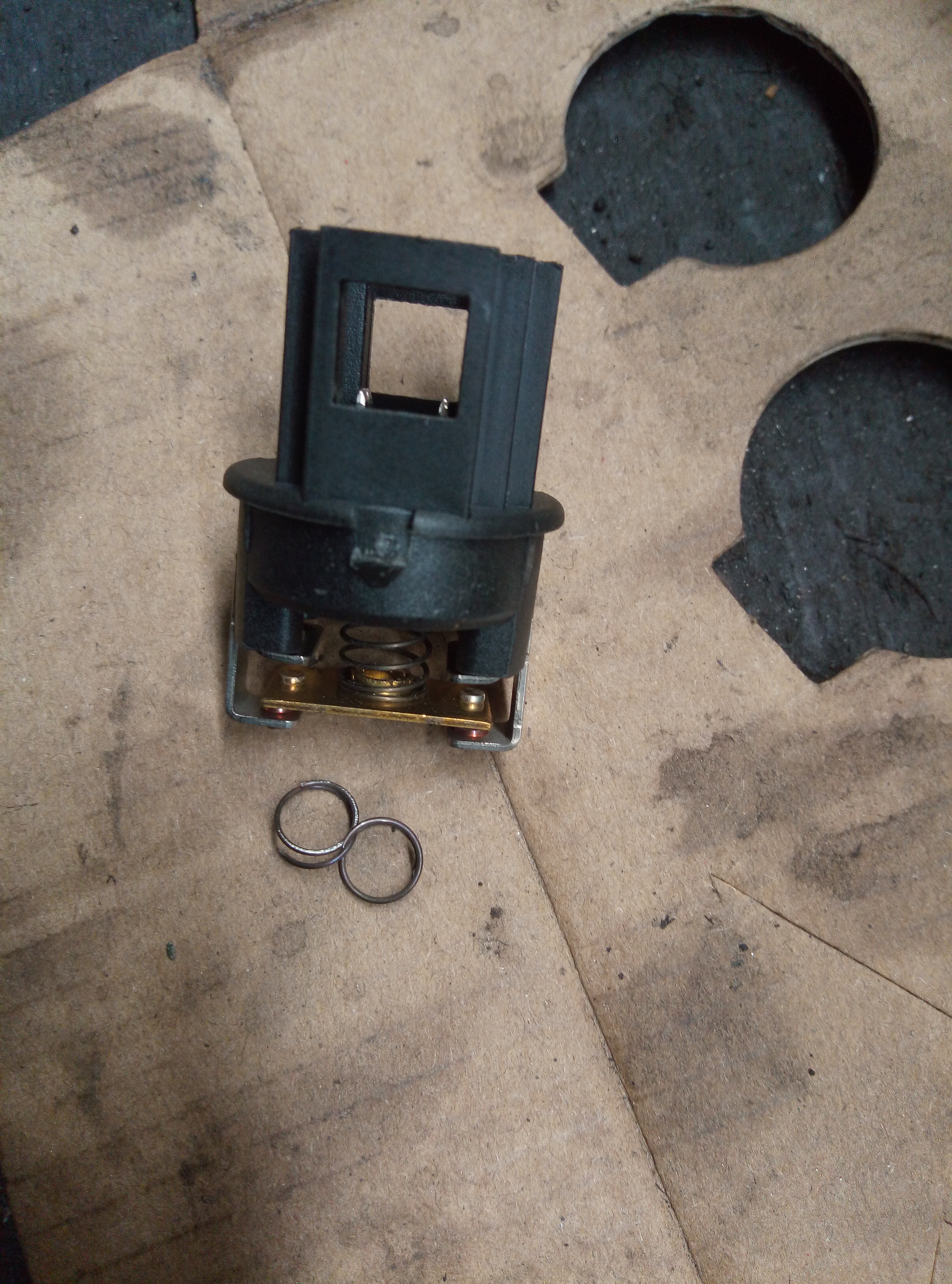

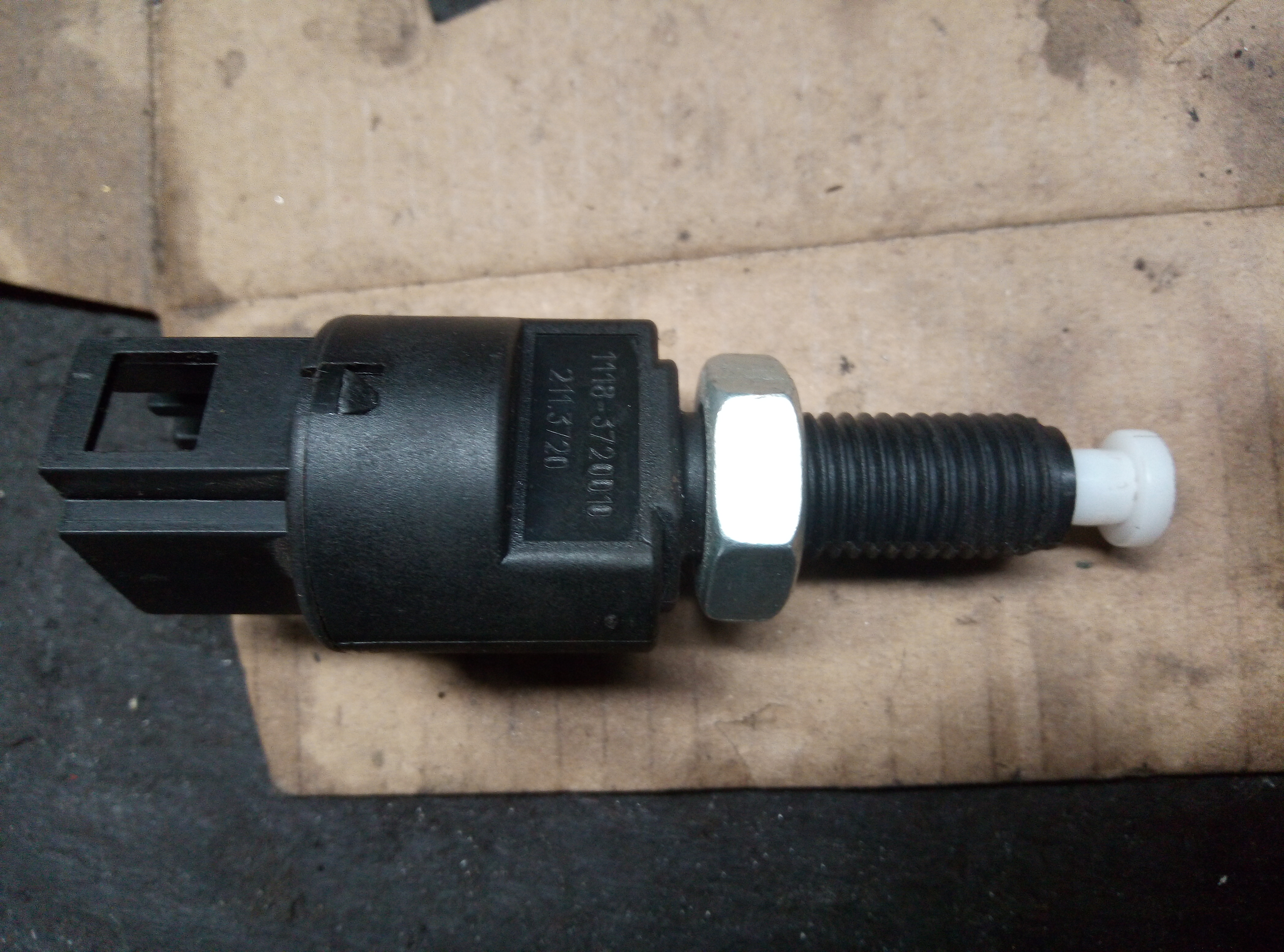

V zime sa mi rozsvietil check. Chyba snimaca brzdoveho pedalu - presnejsie chyba v synchronizacii obvodu A a B. Spravilo mi to parkrat vo vacsich mrazoch. Potom bol pokoj. A minule zasa. Neprijemne bolo to, ze kym sa nerozsvietil check, tak motor sporadicky nereagoval na plynovy pedal. Bolo potrebne ho znova preslapnut. Po rozsvieteni check-u s tym uz RJ pocitala a ovladanie plynu sa spravalo standardne. Kedze ma iritoval nefungujuci tempomat, tak som snimac vybral, rozobral a zistil, ze jedna z 2 pruziniek je prasknuta. Tak som vybral pruzinku z opravnej sady ku karburatoru Ozon, skratil na potrebnu dlzku a spinac funguje dalej :mrgreen: Takze prva zavada pri cca 150 tis. km, riesena opravnou sadou karburatora :mrgreen:
Příspěvky: 7444
Krásná zaměnitelnost dílů :mrgreen:

Příspěvky: 11764
Tak viem, ze taketo pruzinky sa nachadzaju v mojom "sluzobnom" boxe, ktory nosim na výjazdy k oprave Lád. Je to v priečinku "všeličo z karburátora + nepoužité diely z opravnách sád" :D

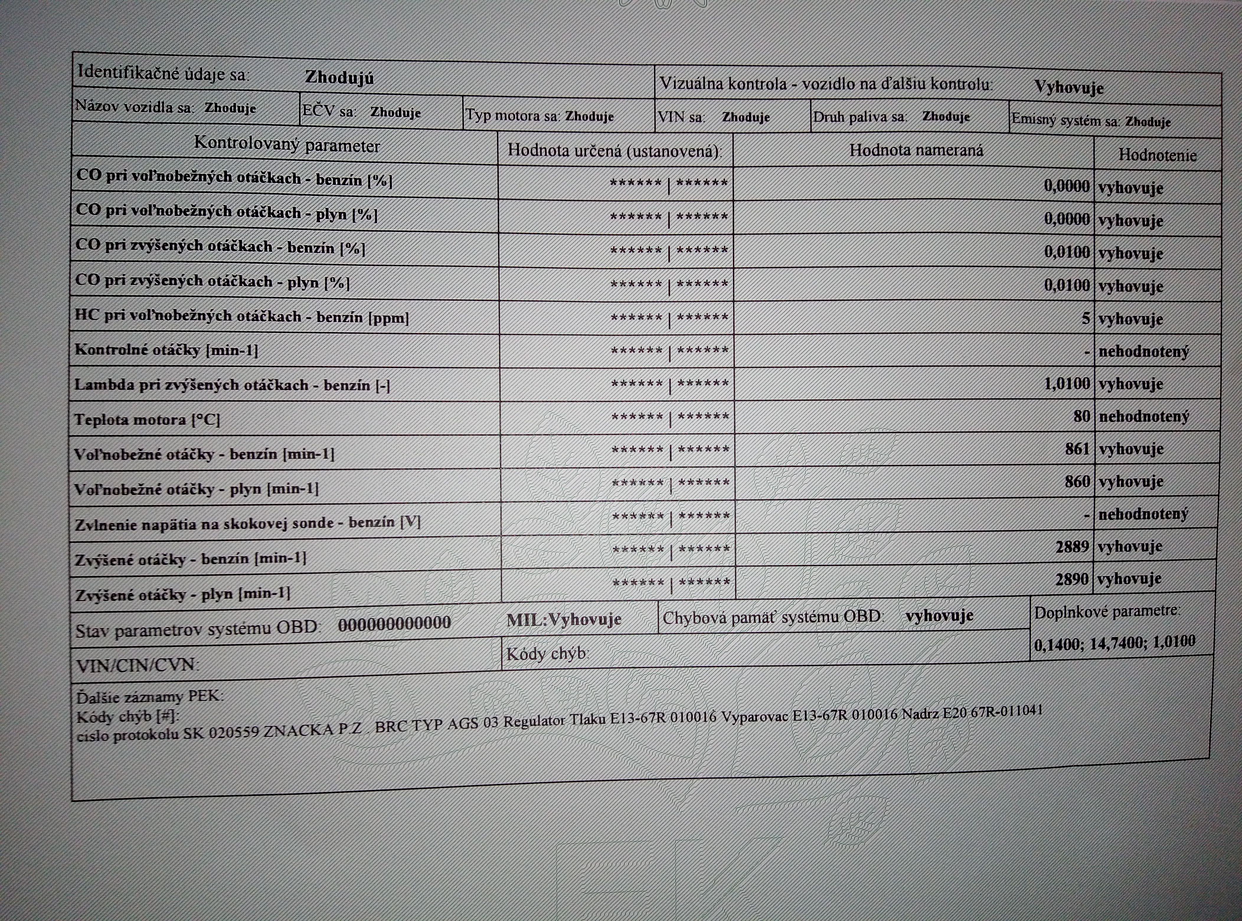

Absolvoval som zvlastnu EK po prestavbe. Technik najskor neveril, ze 7,5-rocna Lada so 157tis km nebude mat problem s EK :)
Příspěvky: 7444
Cory píše:Absolvoval som zvlastnu EK po prestavbe. Technik najskor neveril, ze 7,5-rocna Lada so 157tis km nebude mat problem s EK :)
Tož paráda :)
