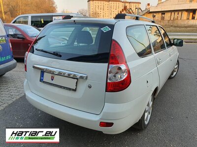

Tak dočkala sa
A čeho ? Žes ji vzal znaky LADA ?Cory píše:Tak dočkala sa
Znaky Lada jej boli odobrate pri lakovani 5. dveri pred rokom. Ale zato pribudol taky zeleny znakvalda1971 píše:A čeho ? Žes ji vzal znaky LADA ?Cory píše:Tak dočkala sa

Na Slovensku zelený kosočtverec, u nás žluté kolečko

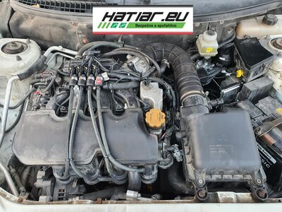

Mě to (= změna paliva) napadlo při pohledu na fotografii motoru.
Přičemž mi připadlo, že ten priorácký motor je velmi podobný, ne-li stejný, jako motor v Grantě
Ten motor je stejny v Grante, ako v Priore...akurat ja som si tam uz dal sacie potrubie z Vesty

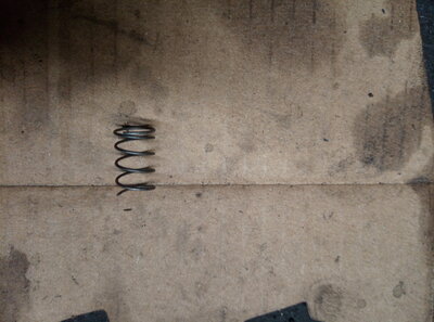

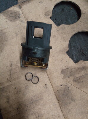

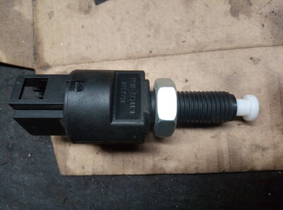

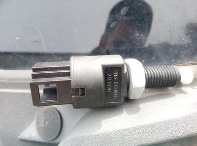

V zime sa mi rozsvietil check. Chyba snimaca brzdoveho pedalu - presnejsie chyba v synchronizacii obvodu A a B. Spravilo mi to parkrat vo vacsich mrazoch. Potom bol pokoj. A minule zasa. Neprijemne bolo to, ze kym sa nerozsvietil check, tak motor sporadicky nereagoval na plynovy pedal. Bolo potrebne ho znova preslapnut. Po rozsvieteni check-u s tym uz RJ pocitala a ovladanie plynu sa spravalo standardne. Kedze ma iritoval nefungujuci tempomat, tak som snimac vybral, rozobral a zistil, ze jedna z 2 pruziniek je prasknuta. Tak som vybral pruzinku z opravnej sady ku karburatoru Ozon, skratil na potrebnu dlzku a spinac funguje dalej
Takze prva zavada pri cca 150 tis. km, riesena opravnou sadou karburatora

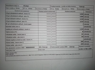

Absolvoval som zvlastnu EK po prestavbe. Technik najskor neveril, ze 7,5-rocna Lada so 157tis km nebude mat problem s EK
Tož parádaCory píše:Absolvoval som zvlastnu EK po prestavbe. Technik najskor neveril, ze 7,5-rocna Lada so 157tis km nebude mat problem s EK
Po montáži LPG už mám najazdených cez 4000km. Spotreba sa značne znížila a naposledy som ju preplynil s priemernou spotrebou 7,0 - 7,1l.
