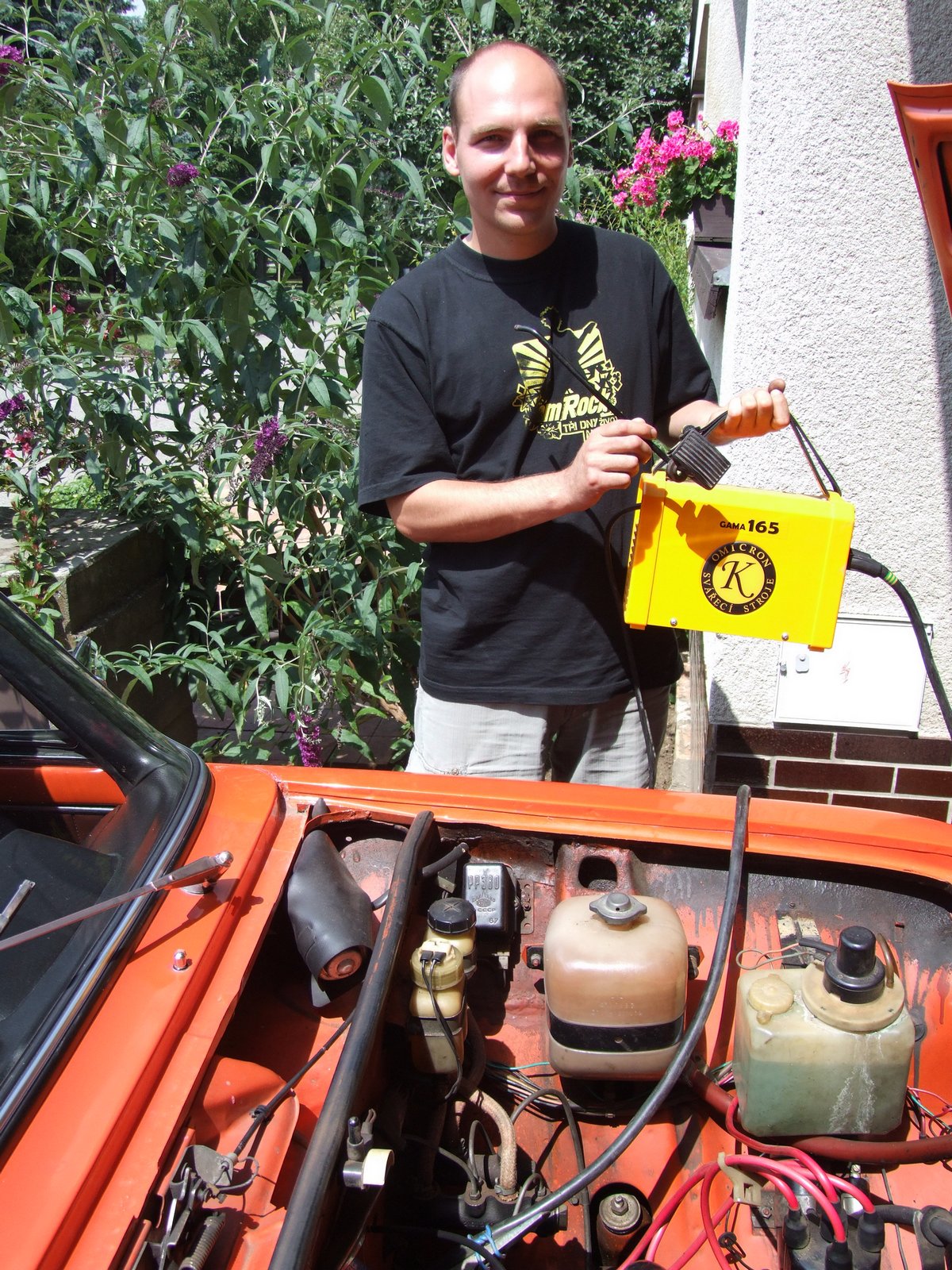

Inu, jak jsem byl v takovém dobrém rozmaru, rozhodl jsem se s Oranžádou vyrazit na soutěž. Já, posilněn kofolou, navigátor posilněn pivem, jsme sedli do vozu a vydali se na první jízdu ze dvou (časovka přesnosti, kdy první čas a druhý čas na jednom okruhu měl být co nejbližší). Zvolil jsem taktiku plynulé jízdy ... řadím tři, sleduji tachometr na 50km/h. První ostrá zatáčka na konci náměstí ... podřazuji na dva, plynule zrychluji, tři ... 50km/h .... přijíždím do kopce na druhém konci náměstí, podřazuji, otáčím, šlapu na plyn a klesám zpět ... co to ... :shock: ... šlapu na plyn a nic. Po chvilce koukám, že se plynový pedál válí na podlaze :shock: :mrgreen: . Druhé kolo jsem tedy ostudně nejel a místo toho naháněl někoho se svářečkou. Naštěstí to netrvalo dlouho, Oranžádu popotlačili o 50m níže a dali se do oprav. Bývalý majitel pedál plynu, v místě průchodky v motorové stěně, uříznul (plynový pedál nelze vyndat bez min. sundané hlavy), navařil kousek trubky, do té vsadil uříznutý kus pedálu a šroubkem přitáhnul. A ona trubička upadla i s pedálem :mrgreen: Měl jsem obrovské štěstí, že se to stalo právě na tomto místě 8) . Pedál jsme navařili zpět a stihli nakonec i vyjížďku, zakončenou muzeem ;-)

Na tvůj špagátový plyn jsem si vzpomněl, nicméně nalézt ochotného člověka se svářečkou bylo jednodušší, než najít špagát :mrgreen:

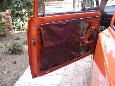

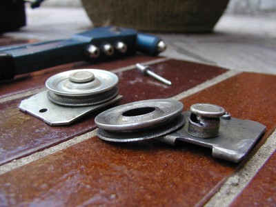

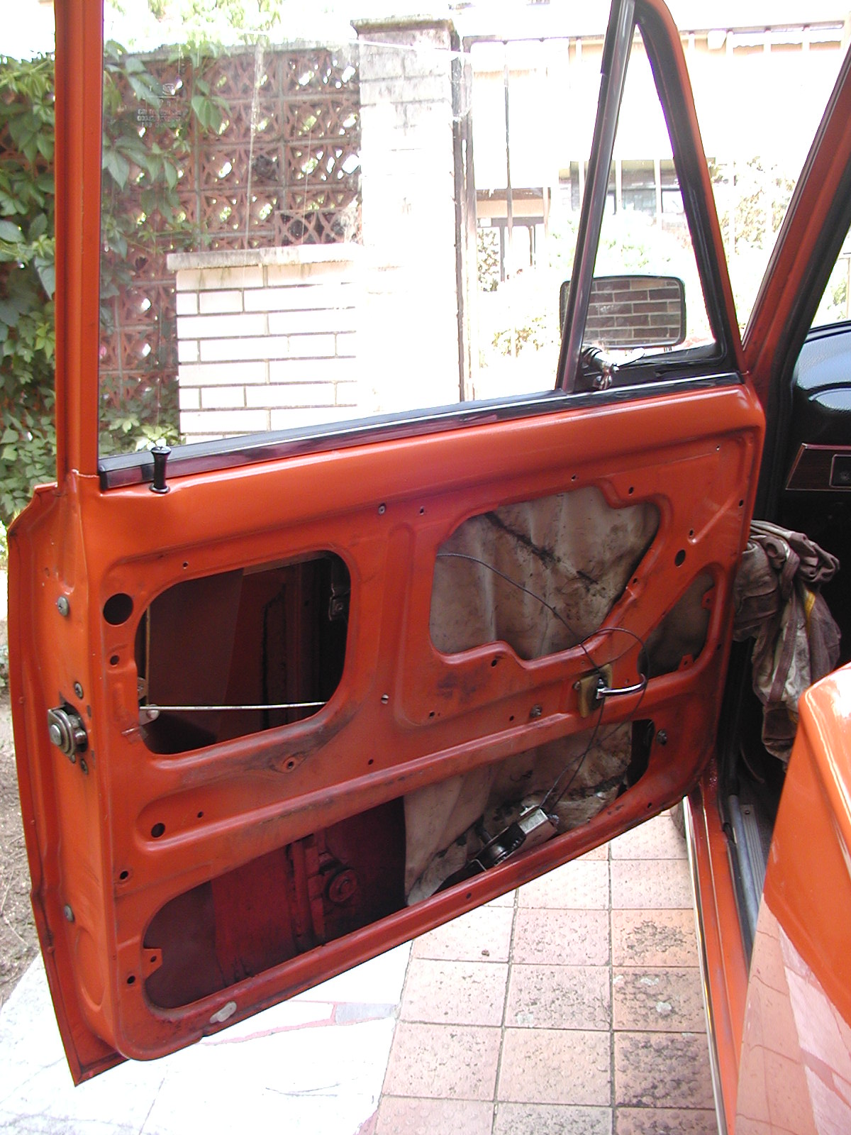

Tak Oranžádě se dnes dostalo další opravy :). Při cestě na jarní Ladasraz mi zhavarovala stahovačka řidičova okénka. Nahoru okénko vytáhnout šlo, dolů se muselo pomoci ručně. Od té doby nějak nebyl čas ... až dnes. Jaké však bylo moje zděšení, když byl lanovod vypadený z mechanismu stahovačky :shock: . No, půl hodiny jsem se ho snažil správně namotat a onen vypadený konec zastrčit zpět tak, aby šel lanovod napnout. Po půl hodině, kdy už jsem to měl nacvičené, jsem při pokusu nasazení lanovodu na horní kolečko přišel na to, že je horní kolečko kaput :mrgreen: . Po dlouhé době jsem tedy opět sáhnul na sysláty z Ladátora, na půdě rozebral dveře, kolečko (jako nové) odvrtal a přendal do Oranžády :). Na své místo šel samozřejmě i krycí igelit ;-)
