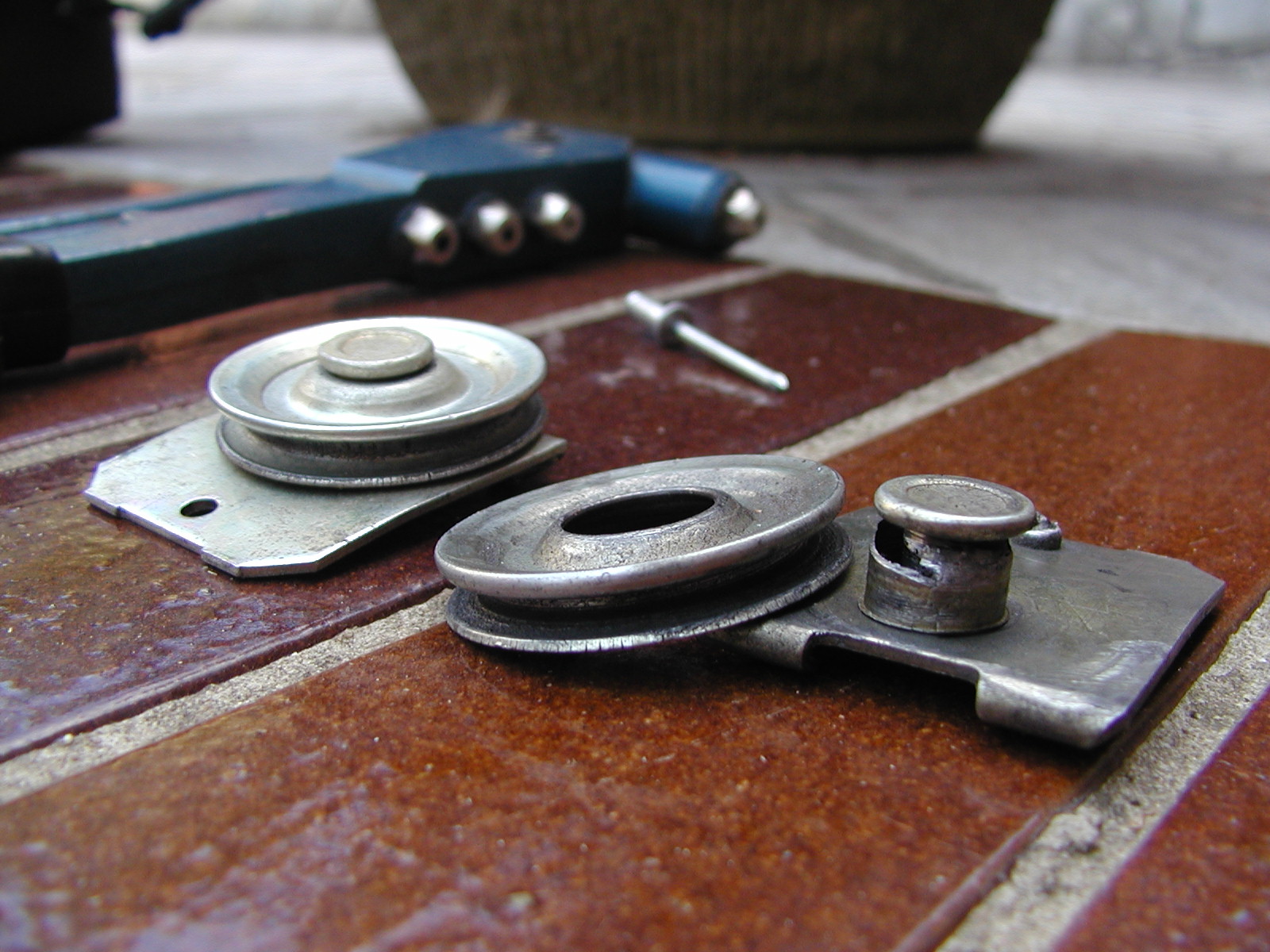

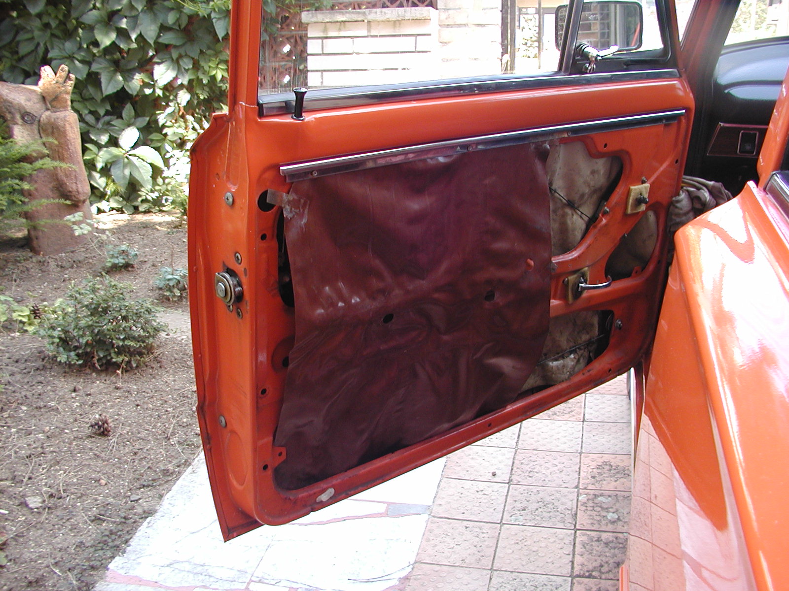

Tak Oranžádě se dnes dostalo další opravy . Při cestě na jarní Ladasraz mi zhavarovala stahovačka řidičova okénka. Nahoru okénko vytáhnout šlo, dolů se muselo pomoci ručně. Od té doby nějak nebyl čas ... až dnes. Jaké však bylo moje zděšení, když byl lanovod vypadený z mechanismu stahovačky . No, půl hodiny jsem se ho snažil správně namotat a onen vypadený konec zastrčit zpět tak, aby šel lanovod napnout. Po půl hodině, kdy už jsem to měl nacvičené, jsem při pokusu nasazení lanovodu na horní kolečko přišel na to, že je horní kolečko kaput . Po dlouhé době jsem tedy opět sáhnul na sysláty z Ladátora, na půdě rozebral dveře, kolečko (jako nové) odvrtal a přendal do Oranžády . Na své místo šel samozřejmě i krycí igelit
