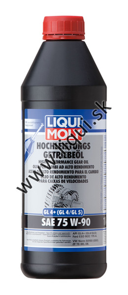

Tak som sa rozhodol, že dám na radu odborníka na mechanické prevodovky a pre istotu ten hypoidný prevodový olej zamením na tento LIQUI MOLY GL4+ 75W-90 už plne syntetický prevodový, kde je podmienka doporučených olejov výrobcom vozu LADA KALINA II splnená ( 75W-90 a GL4/GL5). Tuším že ho použil aj STANO112. Bude to zasa 30€ vyhodených ale istota je istota, nerád by som prevodovku poslal zbytočne do kelu.

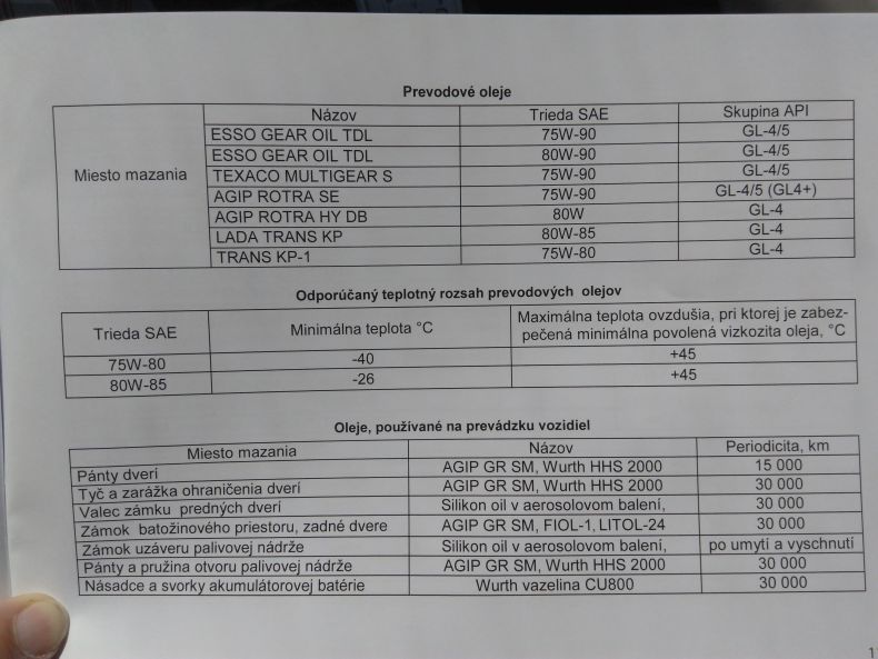

Trochu som tiez patral o zahadach okolo prevodovych olejov a zopar informacii som nasiel na tomto linku, vratane potvrdenia informacii o sire, ktore tu priniesol posim:
https://www.fuchs-oil.cz/index.php/auto ... ejich.html
Pre zaujimavost prikladam stranku z navodu na Kalinu2:

Pre tento olej som sa nerozhodol kvôli odporúčaniu nejakej osoby,ale dlhšie som sledoval ru.web ohľadom olejov do prevodovky.Chalani tam skúšali všetko možné a aj tebou spomínaný Mogul.No a ja som sa na základe ich skúseností rozhodol vyskúšať Liqui Moly 75W 90 API GL4+,ktorého špecifikácia je aj odporúčaná výrobcom(viď foto zippa).
Zo svojej skúsenosti môžem povedať,že radenie sa celkovo zlepšilo a značne sa zlepšilo aj radenie dvojky.

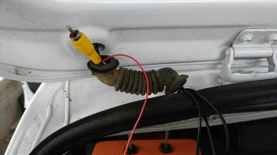

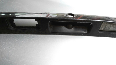

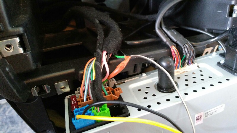

Dneska som sa v tom zasa trocha rýpal :D ,samozrejme aj s mojou elektronickou pravou rukou :D .Hádajte,čo sme robili :) .

stano112 píše:...Hádajte,čo sme robili :)
...Kameru zadného vida? :)
