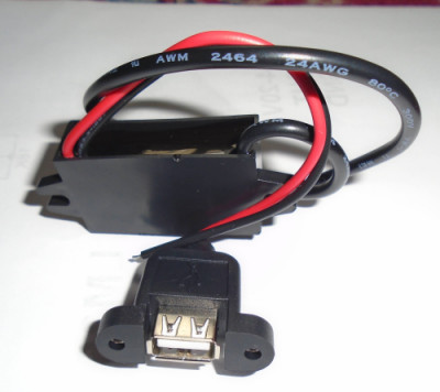

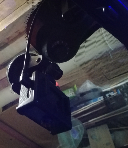

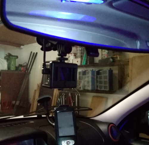

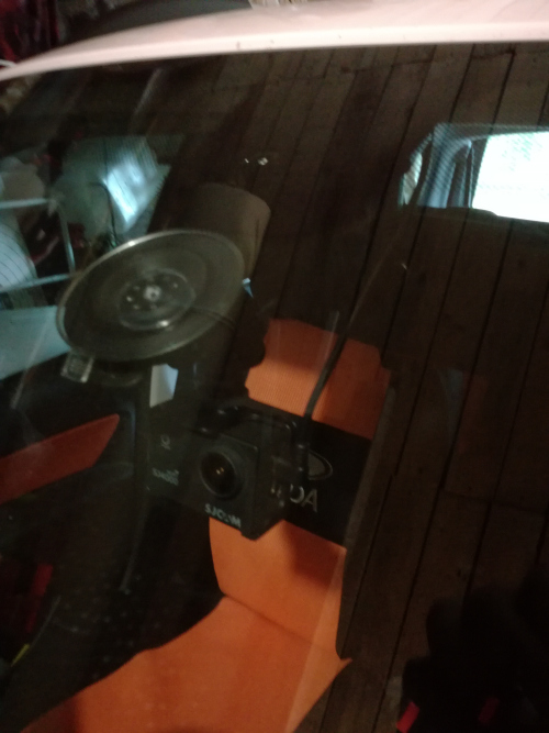

Malé vylepšenie napájania „čiernej skrinky“ teda kamery SJCAM, aby mi už nezavadzal kábel zo zásuvky 12V/5V USB . Myslel som si, že v stropnom osvetlení je pod mriežkou ďalší snímač teploty vnútra kabíny, ale samozrejme nie je, tak som jeho miesto využil na pripevnenie modulu 12V – USB 5V.

nebylo by lepší to schovat za zrcátko aby to nepřekáželo výhledu? tak to mám já a přijde mi to dobrý řešení.

Hlavně za zrcátkem nemůžou PaChové/Švestky/Chlupatí frflat že to zavází výhledu ...

tak s tou kamerou a navigací takhle vypadá sám jako švestka s radarem, takže kolegu stavět nebudou :)

Na verzii Luxe to tam nemáš kde moc dať,je tam totiž dažďový a svetelný senzor...

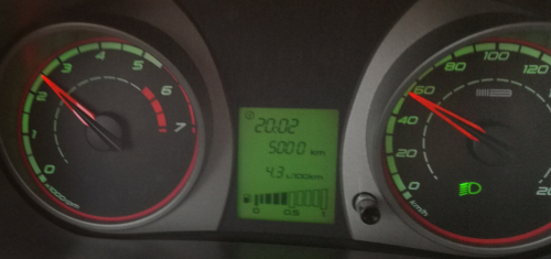

Tak som prekročil hranicu 5 000 km, pre niektorých je to brnkačka, ale pre mňa rekord za 4 mesiace :D . Spotreba je ako pri mojom starom dieselu Renault R21 GTD s obsahom 2,1 litra a to podľa palubného počítača 6,6 litra na 100km a podľa tankovania na tretie vypnutie pištole v hornatom prostredí a diaľnice ( obchádzka Strečna cez Terchovú ) 6,7 litra a pri rovinatom teréne južnej Moravy 6,2 litra. Skrátka čo dodať, samá a jedinečná spokojnosť, mrzí ma však, že som za prejdených 950 km nestretol nikde ani Vestu, Grantu či Kalinu. Ale ako hovorí môj kamarát, „aby si vyzeral ako snob, nemusíš si kupovať Ferrari či Maserati za milióny, ale stačí kúpiť novučičkú LADU a budeš jediný v okrese a možno piaty na Slovensku“. Ľudia čo kupujú autá s mrzáckými motormi ( litrové trojválčeky, či obsah pod 1,2 litra) netušia o čo prichádzajú, keď nevlastnia žihadlo zn. LADA!!!
