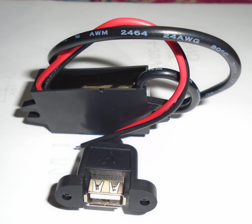

Malé vylepšenie napájania „čiernej skrinky“ teda kamery SJCAM, aby mi už nezavadzal kábel zo zásuvky 12V/5V USB . Myslel som si, že v stropnom osvetlení je pod mriežkou ďalší snímač teploty vnútra kabíny, ale samozrejme nie je, tak som jeho miesto využil na pripevnenie modulu 12V – USB 5V.

nebylo by lepší to schovat za zrcátko aby to nepřekáželo výhledu? tak to mám já a přijde mi to dobrý řešení.
Re: LADA KALINA CROSS (2194)
Hlavně za zrcátkem nemůžou PaChové/Švestky/Chlupatí frflat že to zavází výhledu ...
tak s tou kamerou a navigací takhle vypadá sám jako švestka s radarem, takže kolegu stavět nebudou

Na verzii Luxe to tam nemáš kde moc dať,je tam totiž dažďový a svetelný senzor...zelvotron píše:nebylo by lepší to schovat za zrcátko aby to nepřekáželo výhledu? tak to mám já a přijde mi to dobrý řešení.
