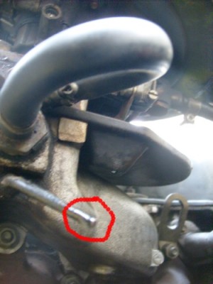

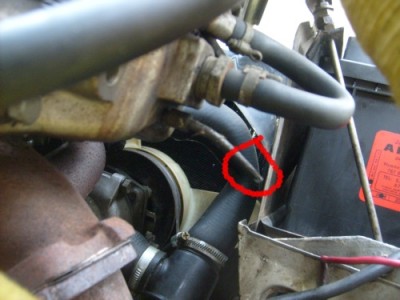

Je to v pořádku, je to tam právě kvůli tomu, když přechlastáš, aby to odteklo, když to nechytí. Je v tom tuším kulička co se přisaje podtlakem když to vrčí.
