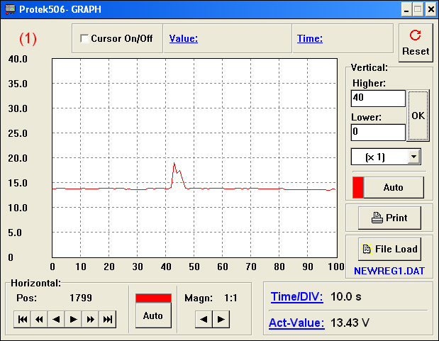

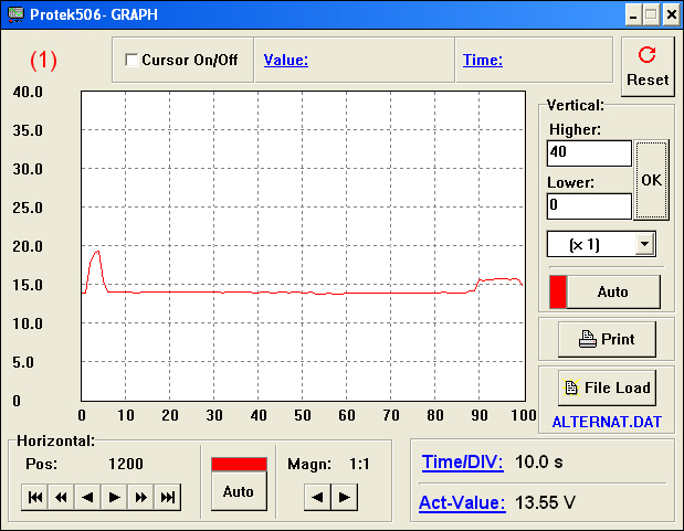

Tak regulátorem to není - 1152,-Kč za nový regulátor je v tahu a závada stále trvá :? Během 20 minutové jízdy se vyskytly 2 špičky s původním regulátorem a 1 s novým regulátorem v délce do 3 sekund,takže prakticky žádná změna.Už mne nic nenapadá,čím by to mohlo být a celý altík kvůli tomu měnit nechci,tak snad se nic nestane... Bůhví jak dlouho už to tak dělá,než jsem si toho všiml.

No, budeš na to muset přijít sám, já můžu jenom tlachat... Čili regulátor zvedá napětí tehdy, když se mu zdá malé, což může být při vadných diodách, (mohou být svody v závěrném směru? Při zvýšené teplotě? nemám moc představu) , pak pokud má blbou kostru, tak se na přechoďáku objeví napětí, teré se přičte k regulovanému, pak tento přechoďák může být i jinde, než mezi altíkem a motorem (neumím si ho tam představit, všechno tlusté a masivní...)
Ještě k těm diodám - máš možnost měřit rychlejší děje, paměťovým osciloskopem? Napadá mne, jakou má regulátor impulzní odezvu, jak by reagoval na špatný tvar napětí... Předpokládám, že měří střední hodnotu a pokud se změní tvar napětí, tak měří s chybou, ale ta by musela být kravská. Tohle vypadá, jako by regler zapl buzení naplno, anebo tam to buzení spadlo samo od sebe, nějakým zkratem... Nemám představu co jsi vše prošel...
