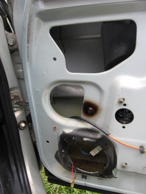

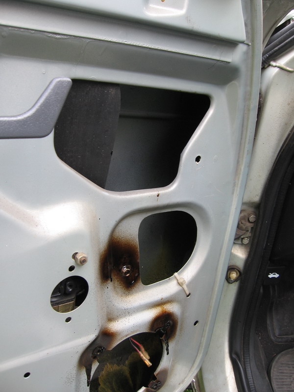

Já měl na mysli vrtat dírku do pouzdra motorku.
Příspěvky: 6286
truba byzapasnosnosti
Skalouš píše:Želvotron: Jak by se tam měl dostat? Přece v Mělníku. :-D
Skalouši, ty mě prosímtebe vysvětli, kde (jak) jsi z řidičovejch dveří ztratil skoro metr dlouhou válcovanou trubku, protože já sem na to koukal jak jelen :D :D , když sem to měl rozebraný, tak mi tam pořád něco nehrálo a pak mrknu ke spolujezdci a až pak mě trklo, že u řidiče chybí výztuha :koko: . Nechápu :lol:
Mimochodem, prvně jsem měl čest s igelity v předních dveřích a přijde mi to v pohodě.
dveře řidiče
dveře řidiče
dveře spolujezdce
dveře spolujezdce
