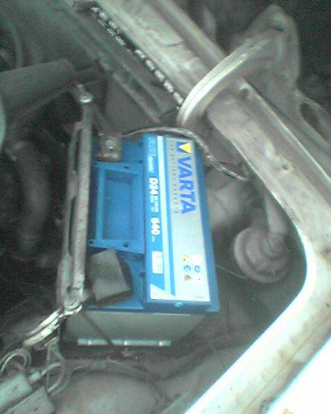

Tak našiel som ešte jednu fotku z jesene:
Nu což o to, baterka vyzerá dobre, až tedy na ten "podpalovací" držák. :shock: To neměli v krámě baterku v levém provedení?? Tohle je totiž skvělá příprava akorát pro budoucí možný velkolepý zkrat. :wink:
Majo2103
Příspěvky: 555
Bydliště: Ploské 79
Příspěvek od Majo2103 »
Hurikán, mohol by si ozrejmiť dôvod?Ja to má tiež tak.A tak to je už od kedy sa pamätám.
No důvod je snad zřejmý: kovová lišta držáku je velmi blízko ke kontaktům a hlavně ke koncům kabelů s oky. Proto je zde nebezpečí, že v případě pootočení koncovky, zapadnutí nějaké kovové části, nebo pohybu držáku může dojít ke zkratu. Kontakty mají být vždy na opačné straně než držák, což by splnila baterie s levým uspořádáním pólů. Proto se taky tyto baterie vyrábějí. V praxi ale moc často nebývají v prodejnách skladem, což může být snad jediný důvod k tomu, aby někdo koupil a osadil do lady baterii se špatným uspořádáním pólů.
