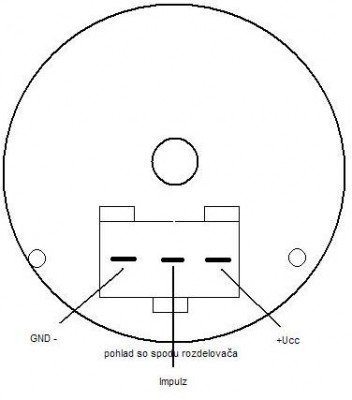

Hall by si nemal odpalit, tiez som to tak robil :D Teraz neviem, či si dobre spomínam, ale staré komutátory mali asi prehodene kontakty 1 a 2. Ale ruku do ohna za to nedam. 6ka je signal z hallu (stredny vyvod z rozdelovaca). Signal z hallu nie je tieneny.

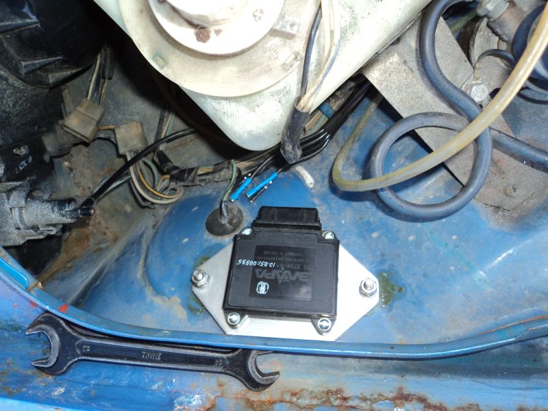

No, tak to jsi mě nepotěšil, včera jsem ještě zkusil ten rozdělovač proměřit. Připojil jsem šest voltů a ze signálu lezlo 0,4V, když jsem připojil 12V, tak zase lezlo 0,4V samozřejmě podle polohy "clonky" v rozdělovači. Tak ten hall funguje asi i na 12V...
Zkusím přehodit ten civkovej mínus s kostrou, jak psal Cory a uvidím.
Ještě mě napadlo, jestli na to nemá vliv že na indukčku je na plus připojený ovládání plynu a na mínus jde taky nějakej drátek od plynu (asi na "přesycení" při startu...)

Tak tovíž že by to usnadnilo práci, ale mam obavy že to ten komutátor dostal sežrat, z šesté pozice kde má komutátor čekat na signál leze +4,5V, teda lezl mi když jsem to dneska "provizorně" opět zapojil, na signál + 0,5V to nereagovalo vůbec. Komutátor jsem už vymontoval ven a počká na příští víkend na ponkové zapojení kde budu moct nejlíp zjistit jestli je po smrti.

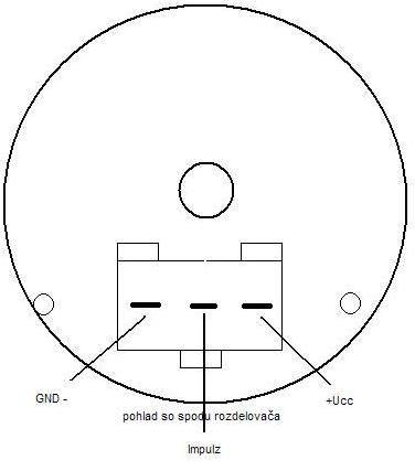

Otázka zní: trojka nebo pětka? Aneb kam patří který vývod z "komutátoru" směrem na rozdělovač ... :-)
Příspěvky: 11674
Re: Bezkontakt
3- kostra do rozdelovaca
5- plus do rozdelovaca
6- signal z rozdelovaca
dmatej
Příspěvky: 2847
Bydliště: Přehýšov
Re: Bezkontakt
Příspěvek od dmatej »
Už to chodí, pak napíšu, jak je to zapojený, až na to kouknu znova. Trochu matení - 6 byl jasnej, to byl prostřední drát. A pak zbýval červený a černý a pozice 3 a 5 ... oba vedou do sondy, jestli jsem koukal dobře ...
