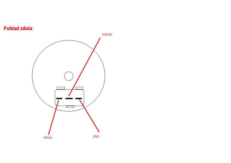

Ověřit funkci Halovy sondy je otázka minuty , ale musí Ti někdo říct které dva ze tří káblíků je + a - . Pak stačí dát mezi + a výstup (třetí káblík) LED s odporem a zatočit .
Dík , obrázek užitečný je uložen .
