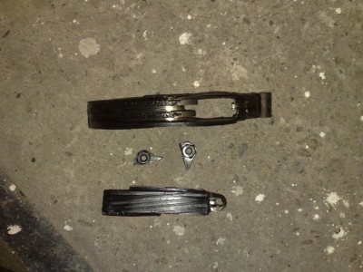

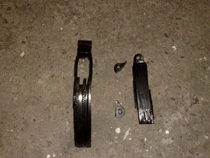

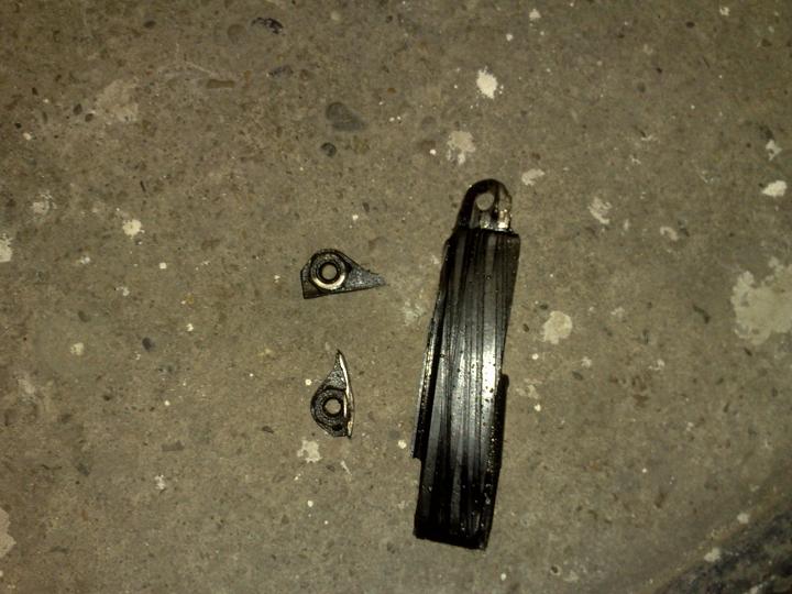

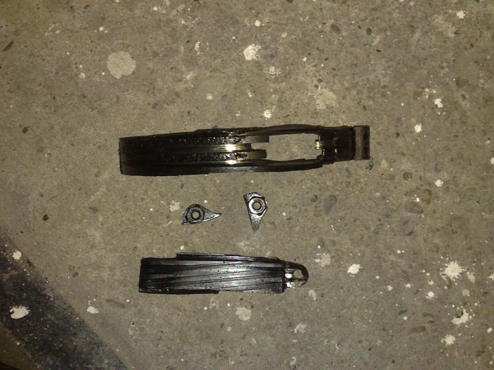

dost casto som musel sponovat retaz, pravidlne zacala hrkotat az sa nedala nasponovat a zacala hrkota ako besna tak som to dneska otvoril
veci ktore su na fotek maju 27tis km :)
ten maly bol padnuty dole medzi retazou a blokom tie dva kusky boli zasrobovane na hlave a napinak vyzeral ako vyzeral

:shock: huste tak to bylo od rozvodu, že to jelo je mazec :thumbleft:

islo to normalne akurat to rachotilo ale od tri tisic to slo zase potichu 140 s lahkym plnyom

A teď by mě zajímalo, z čeho poskládat nové rozvody, když to hovno vydrží. Nedávno jsem tu dával fotku, jak dopadl můj napínák. Byl v trochu lepším stavu, ale to jenom proto, že měl najeto míň.
Expedice Estonia 2010 :hrob:
Octavia combi 1,9tdi
Asi je lepší rozebrat na díly starý motor o který se nikdo nestaral . Buď ty nové díly jsou opravdu tak na h...o nebo je někde chyba .
Už jsem tu dával fotky napínáku i tlumiče mojí 1500 (043) která měla najeto cca 400 000km a oba tyhle díly slouží dál v Traboladě .
O tom proč praskne tlumič kmitů jsem psal (vryp v materiálu při ohýbání) a jde tomu předejít . Ale ten napínák je záhadou .

ja tomu tez nerozumiem dal som novy uvidime
Příspěvky: 11760
tiez som robil na jednom motore rozvodym, a ten tlmic bol takisto ulomeny a uväzneny medzi blokom a retazou.

Takže asi pro ty, co dělaj rozvody: Vyprdněte se na výměnu napínáku a tlumiče, pokud budou aspoň jakštakš v pohodě...

Tlumič kmitů mě až tak nevzrušuje. Na to jsem zvyklý. Ale napínáky mě děsí. Nejhorší je, že já blbec, jsem při své aktivitě všechny staré hodil do šrotu už loni na jaře. Kdybych tehdy věděl, tak je zabalím do mastného papíru a uskladním.
