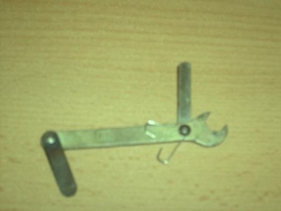

Tak pres dráty mi to nastartovat jde, proc pres novej orisek nejde nechapu :evil: Jinak jsem nasel v garazi toto je to mimo tohle tema nevite co to je?
Příspěvky: 11122
Klíček na nastavení odtrhu kladívka v kombinaci s měrkou a asi s pilníčkem?

Univerzální klíč na seřízení kladívek rozdělovače .

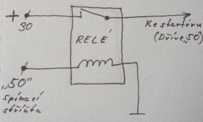

K té skříňce : Asi made in Pol.... nebo "patent roskop" Rozeber ji a pokud pude spravit (očistit kontakty - nesmí bejt rozteklá)tak po opravě tam na ten drát ke startéru vřaď relé .(spínačkou spínej jen civku toho relé)Maj to 04 , 05 atd a je pokoj.

tak jsem na to prisel co zlobi je to drat 50 ve vnitr trochu opaleny medeny plisky, poradte jak ho promerit kam a co dat adt dik
Tady je zapojení ale postup tady psát nebudu je to naprostá banalita .
