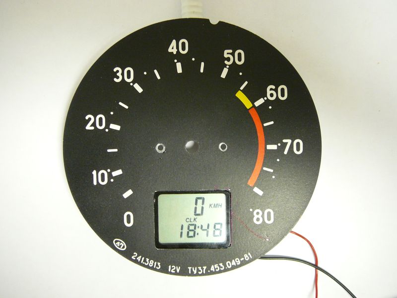

Takže dnes nísto štedrovečerní večeře jsem vypitval díru do otáčkoměru pro digitální tachometr.Omluvte spracování je to jen prototyp.

Saša, si boss :shock: :D 8)

tyyyyjo luxusni !!

Tak tenhleten kluk asi nemá roupama co dělat :P
Nee, samozřejmě klobouk dolů, je to novátor

Saša rulez

To: Sasa, dobrej masakr:) Kde mas cidlo??? Vzadu na bubnu???

George DeLorean píše: Kde mas cidlo??? Vzadu na bubnu
Na první straně i s fotem
