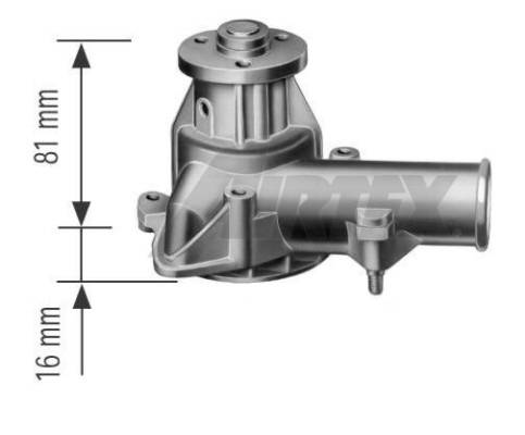

4. A koupil jsem a namontoval úplně nový vodní čerpadlo určené pro 2-litra ( má větší lopatky a je kratší, takže jsem použil original řemenici z lady a ne, jako před tím svařenou ze dvou řemenic, abych ji posunul o 9 mm od příruby blíž k motorů.
Já jsem totíž při generálce dělal i čerpadlo. Vyměnil jsem těsnění a ložisko a pak když jsem tam kladivem nalisoval přírubu z lady a bych použíl řemenici z lady bez větráku ( s elektromagnetickou spojkou ) , tak jsem zjistil, že mi to trčí o 9mm víc ve předu, než jsem chtěl. Ze dvou starších řemenic jsem po přesoustružení a následném svaření udělal jednu, která házele jak radiálně, tak i axiálně. Navíc na přírubě u šroubů byla hodně namáhaná.
Nový čerpadlo mě přišlo na něco málo přes 800Kč. ( made in ITALY )

- Přílohy
- Čerpadlo na Fiata 125
- PA142.jpg (3.14 KiB) Zobrazeno 10227 x
- Čerpadlo na Fiata 132 2-litr
- 1097-L.jpg (11.3 KiB) Zobrazeno 10228 x

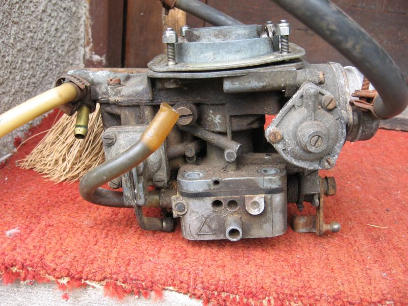

Tak jsem se dnes hrabal ve sklepě, a našel karburátor, kterej jsem sundal z Mirafa 1600 OHV. Je stejnej, jako máš ty. Trochu jsem ho probádál, a našel šroub seřízení množství vzduchu pro volnoběh. Je na tom spodním dílu utopenej hluboko v tom nálitku. Je to vidět na fotce. Podívej se na něj, třeba ti to pomůže.
Hlavně se ale ještě podívej a zvaž, jestli by pro tebe nebylo lepší tam dát WEBERA z 2103 nebo 2106. Průměry komor jsou tam stejný. A navíc ADF má difuzory 23x23, zatímco 2106 má 23x24 => menší odpor vzduchu = lepší krmení po otevření 2.komory
