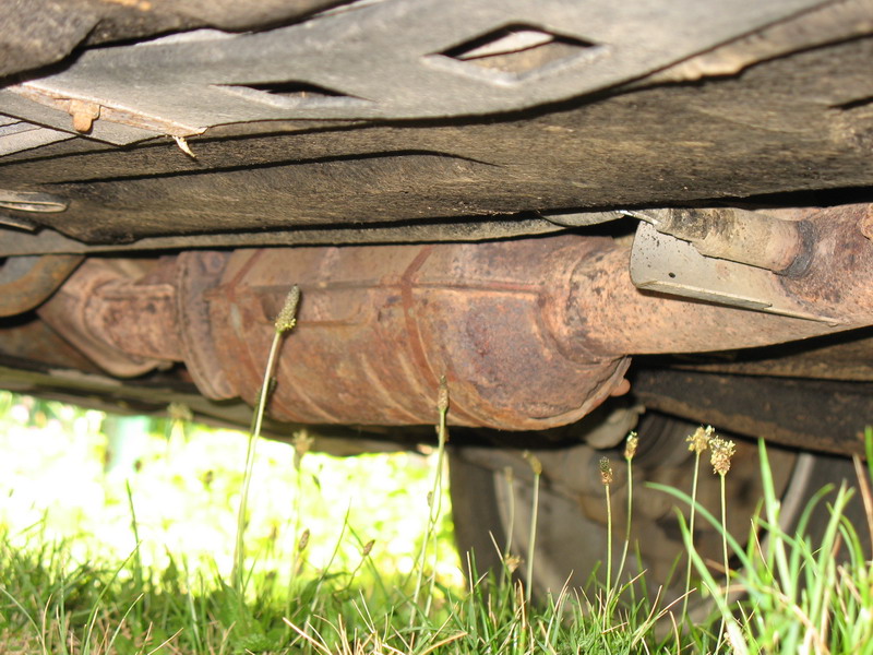

tavri píše:Někdo tu psal, jak mu uhnil...
:( Tak sem se po zimě kouknul prvně na ten kryt katu a vypadá to dost katastrofálně, z druhý strany je to ještě horší.

Tý jóó to já ho mám na 21044 všelijak otlučený leč nějakým zázrakem funkční, ale orezlý není téměř vůbec, jen ty příruby jsou chycené a šrouby téměř katastrofální. Jak to, že to u té nové řady tak rezne? A to jsem nedávno mlsně okukoval jednu 2111, no tak alespoň vím o dalším místě kam se podívat :wink:
Příspěvky: 6291
To nejde říct že by to u nový řady tolik rezlo, třeba Tavri má ten plech úplně v pohodě(předchozí stránka). Holt co kus.. :)

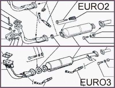

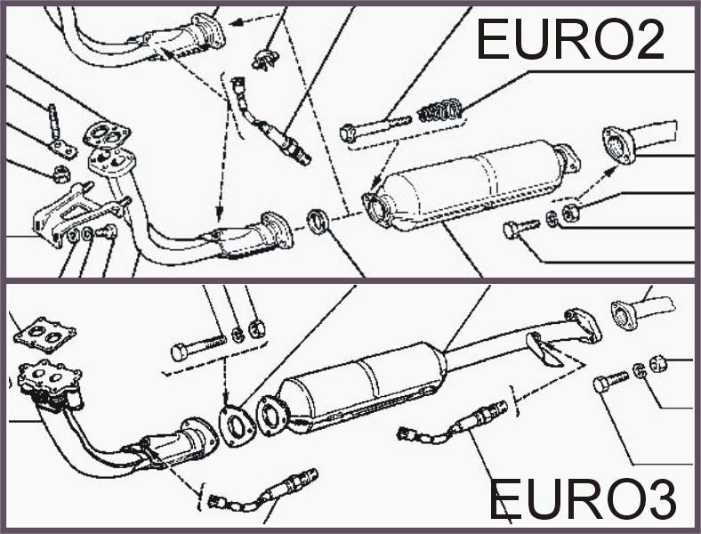

Ano, je to tak, my mame to Euro 2. Ale z hlediska koroze je to asi ta lepsi varianta :wink: . W.
Skalouš
Příspěvky: 667
Registrován: sob črc 10, 2004 17:02
Příspěvek od Skalouš »
Obecně je to lepší varianta, neb můžeš zahodit katalyzátor a ta jedna lambda o tom neví...
U Euro 3 je za katem druhá lambda - kontrolní a ta pokud kat nefunguje vede k rozsvícení Checku... :-(
Sk.

To je pravda a je to i muj pripad (i kdyz je "zahozeny" v garazi). Jenom u Bary uz to nejde, tam uz je ta horsi varianta. W.

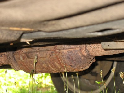

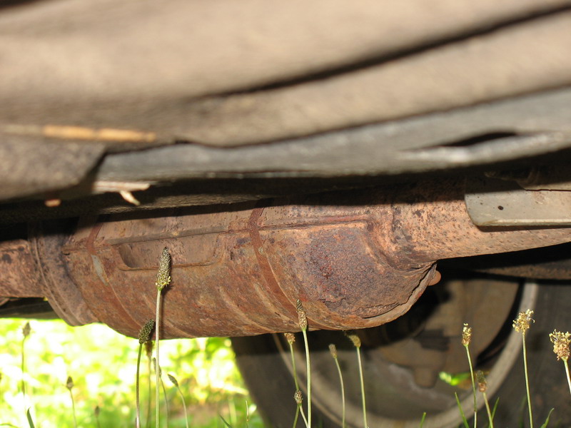

Příspěvky: 6291
Díky za nápady, já sem to zatim nijak zvlášť nezkoumal, takže to třeba ani zas tak špatný nebude, přišel sem na to jak sem fotil ten kat, tady je jedna fotka na který je to trochu vidět.
lamda je úplně vpravo (to asi každej poznal :-) ) a ty pásky okolo katu nejsou originál, ty držej ten orezlej plech
