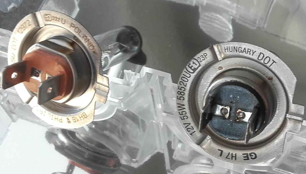

v poslednom case som viackrat siel v noci po neosvetlenych trasach a aj cez lesy a s tymi original bludickami to bola naozaj bieda. kym sa dalo svietit dialkovymi tak ok ale po prepnuti na stretavacky cele zle. tak som som po precitani nejakych for skusil osramy nightbreaker silver a vysledok uplne parada 8)
vymena ako to tu uz niektori spominali bol boj. na obidvoch mi jedna koncovka isla dole v pohode rucne a druha ani za ch**a. Musel som rozobrat krytku a trochu tomu pomoct kliestami.

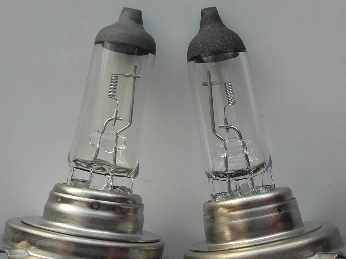

co ma ale naozaj zarazilo bolo ked som vytiahol obidve povodne ziarovky. co kus to original :lol: ...alebo ako sa poliak s madarom stretli na slovensku v jednom aute
vlavo poliak (philips), vpravo madar (GE)
