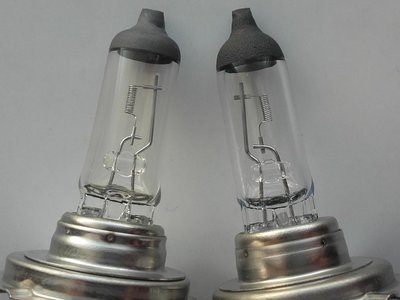

Neviem co ste citali vy, ale na kazdej ziarovke nasli nieco. Jedna nesvieti pred auto, ina zase nesvieti na kraj, a ina do dialky. Ale ked uvazik ako to vyrobcovia sekaju, ze vlakno 1mm hore dole. Tak to potom aj tak vyzera z svietivostou v vsetkych smeroch.

Samozrejme, že na každej sa dá niečo nájsť, ako pri všetkom. Však keby sme dokázali vyrobiť ideálne veci, tak by nemuselo byť x druhov a variant,... Tu ide hlavne o to, že na základe čoho sa zostavujú poradia. Vždy tá čo je prvá, tak by mala svietiť v podstate najlepšie, aj keď má niekde nedostatok. Ono to skôr vyzerá tak ako píšeš, proste každý kus je "originál" a preto sú asi aj tie poradia rôzne. Ale pri svetlách je fakt základ mať ich čisté.Dusan píše:Neviem co ste citali vy, ale na kazdej ziarovke nasli nieco. Jedna nesvieti pred auto, ina zase nesvieti na kraj, a ina do dialky. Ale ked uvazik ako to vyrobcovia sekaju, ze vlakno 1mm hore dole. Tak to potom aj tak vyzera z svietivostou v vsetkych smeroch.

Dobrým príkladom by mohla byť rodina automobilov Lada XRAY. Na tomto modeli AvtoVAZ sa najčastejšie používajú žiarovky stretávacích a diaľkových svetiel inštalované z továrne. Dôvodom je chybná dávka automobilových žiaroviek GE.

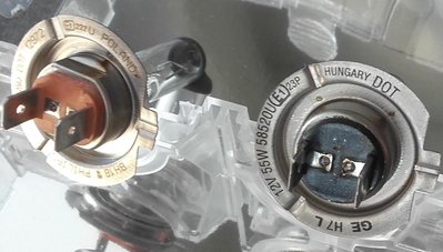

v poslednom case som viackrat siel v noci po neosvetlenych trasach a aj cez lesy a s tymi original bludickami to bola naozaj bieda. kym sa dalo svietit dialkovymi tak ok ale po prepnuti na stretavacky cele zle. tak som som po precitani nejakych for skusil osramy nightbreaker silver a vysledok uplne parada
vymena ako to tu uz niektori spominali bol boj. na obidvoch mi jedna koncovka isla dole v pohode rucne a druha ani za ch**a. Musel som rozobrat krytku a trochu tomu pomoct kliestami.
co ma ale naozaj zarazilo bolo ked som vytiahol obidve povodne ziarovky. co kus to original
