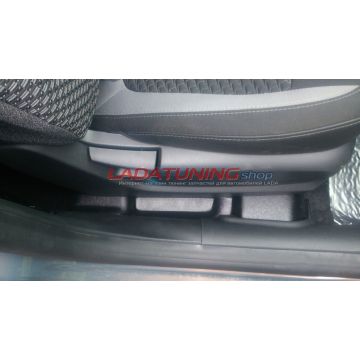

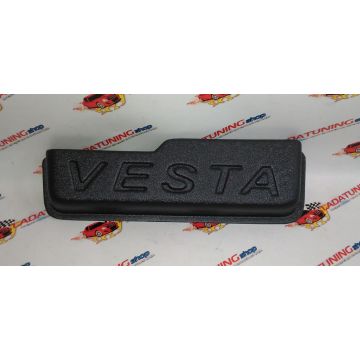

Takže ako prvé som si dal oplastovanie vedľa predných sedadiel. Vďaka tomu sa v tých miestách nešpiní koberec a ešte vám tam vznikne malý odkladací priestor. Tento doplnok je asi len pre odvážnych so silnými nervami. Nakoľko ich montáž vyžaduje demontáž plastov okolo prahov, plus obloženie stĺpiku. Kade tade to drží na skrutkách a na pár cvokoch(s ktorých mi jeden aj padol za vlasť :( ). No a môj záver: za tu prácu to asi ani nestojí.

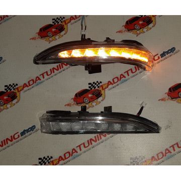

Potom som si nainštaloval dynamické smerovky v zrkadlách. Na práci je najhoršie to, že musíte odstrániť kryt zrkadla, potom to už ide samo :D Ten kryt sa dá odstrániť buď tak, že najskôr odstránite sklíčko a potom to už nie je taký veľký problém, ale je riziko, že to sklíčko poškodíte. Tak ja som zvolil radšej variantu bez odstránenia sklíčka, kedy to ide o dosť ťažšie ale dá sa aj tak. No a môj záver: stojí to za to, auto hneď vyzerá viac luxusne a aj to bliká omnoho viac ako pôvodné(takže vás bude lepšie vidno aj z boku, že odbočujete) Len ak sa dáte na to, tak nezabudnite spoj káblov poriadne zaizolovať, až sa do spoju nedostane voda!

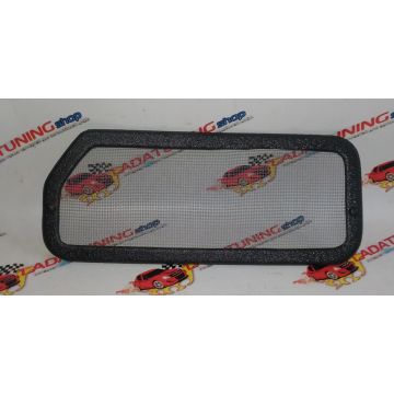

Potom som si nainštaloval ochrannú mriežku na ventilátor(tú už viacerí aj poznáte). Je tam na to až sa do ventilátora nedostane väčší bordel a až potom nerobí vo ventilátore "šarapatu". Montáž samotnej mriežky je veľmi jednoduchá, len pred tým treba odmontovať stierače a ten plast pod nimi. Je to dosť jednoduché. No a môj záver: určite sa oplatí túto úpravu spraviť, lebo ja som už mal na tej pôvodnej hrubej mriežke zachytený suchý list...

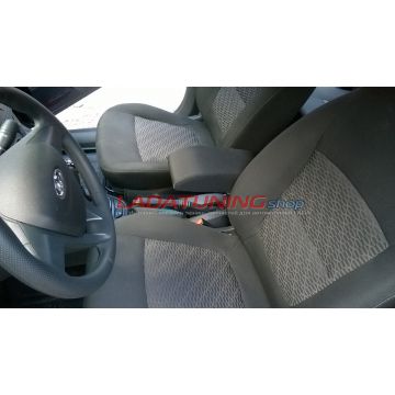

A potom som si nainštaloval širokú lakťovú opierku na sedadlo vodiča. Zatiaľ len testujem či sa to oplatilo, ale zatiaľ sa mi zdá, že aj áno. Je širšia, takže ju môže používať aj spolujazdec a vodičovi sa nestane, že by mu ruka spadla z nej. Montuje sa tak, že sa odstráni tá pôvodná a tá nová sa namontuje dole na kĺb sedadla. Táto úprava má dve menšie nevýhody. Za prvé: do krytu kĺbu sedadla treba vyrezať otvor(malinký :lol: ) a po pôvodnej opierke vám zostane diera, lebo táto nová je trošku nižšie a tým nezakryje tú dieru. Ale skúsim to zamaskovať nálepkou. :mrgreen: No a môj záver: asi sa to oplatí,je pohodlnejšia na ruku a môže ju používať aj spolujazdec. Len má tie malinké nevýhody(po pôvodnej zostane diera a do krytu kĺbu sedadla treba vyrezať otvor) a ešte trochu horšie sa ovláda ručná brzda a trošku ináč musíte zapínať pás ako do teraz. Ale kto je zaťažený na lakťové opierky, tak tomu ju vrelo odporúčam.
Lakťová opierka.jpg (15.67 KiB) Zobrazeno 3444 x

List myslis. Listocek 5x5mm vecsi sa tam snad nedostane

Dusan píše:List myslis. Listocek 5x5mm vecsi sa tam snad nedostane
To je relatívne. Niektorí tu na fóre už mali s tým skúsenosti, že sa im tam dostalo kade čo(a aj dosť veľké) a potom to robilo šarapatu vo ventilátore. Samozrejme, že menšie veci by mal ventilátor "prefúknuť" až na kabínový filter. Ale nikdy nevieš ako a v akom stave a veľkosti sa ti dostane cez tu mriežku na lopatky ventilátoru. Ja som osobne videl(síce v Octavii, ale mala podobnú mriežku) čo všetko sa dostalo na ventilátor a potom to robilo šarapatu...

Plasty vedla sedaciek idu namontovat bez rozoberania cohokolvek. Stacia silnejsie prsty a plastova pomocka na vytvorenie strbin.

jozfab píše:Plasty vedla sedaciek idu namontovat bez rozoberania cohokolvek. Stacia silnejsie prsty a plastova pomocka na vytvorenie strbin.
Ty si si ich montoval? Lebo ja som to skúšal, a nešlo to. Proste oni sú tak tvarované, že tam sedia presne. Jedna strana ti sadne pod tie plasty (ktoré treba demontovať) a druhá strana ti sadne pod sedačku a koľajnicu sedačky a naspodku je to opreté o koberec, takže tam nemáš vôbec vôľu na akýkoľvek posun. Ja som to tiež najskôr skúšal bez demontáže, ale aspoň mne to nešlo a dokonca mi to začalo už aj praskať v rohoch. Čiže komu sa s tým nechce trápiť, tak nech sa na to radšej vykašle, nestojí to za tú námahu. Proste, či už tak alebo tak, nejde to namontovať tak ľahko ako ostatné plasty na obloženie kobercov.
Re: Drobné vylepšenia Vesty sedan
Napsal: ned kvě 19, 2019 08:35
od jozfab
Najprv som zacal rozoberat, ale neslo mi to tak, ako som si predstavoval, tak som zabehol na ruske stranky a tam som nasiel navod, ze to ide aj bez demonaze okolia. Obcas bolo pouzite nasilie dost velke a chvilami som si myslel, ze tie nove plasty polamem. Vydrzali celkom slusny ohyb. Nakupene som ich mal uz pred zimou, ale s montazou som cakal az do teplych dni, nech sa lahsie ohybaju.

tá sieťka ma zaujala, tiež som lovil bordel z ventilátoru lebo vydával kadejaké pazvuky a vibroval.
Stierače sa skladajú ľahko alebo treba sťahovák?

Bordel vo ventilátore a následné zvláštne pazvuky z mriežok v aute je choroba Vesty, takže aj ja by som tam tú mriežku rád dal. Určite je to veľmi rozumná a potrebná vec. Sťahovákov mám ako bývalý údržbár celú sadu :mrgreen: Ale stierače bývajú len na skrutkách alebo nie :?:

neviem ako Vesta, ale stretol som sa už aj s kužeľom.
Pri tej príležitosti by sa mohli aj nastaviť tiahla stieračov aby po zastaní neposkočili hore.

Stierače idú celkom ľahko dole. Stačí odskrutkovať maticu a trochu s ním pohýbať hore dole a je vonku. A nad tým nastavením stieračov som tiež rozmýšľal... Ale rozhodol som sa to teraz dať do pôvodného stavu, lebo som čítal, že to môže robiť problémy hlavne v zime... (že keď sú nižšie môžu primŕzať.... :rolleyes: ) A mne nevadia, že sú kúsok vyššie. Ja som si dal bezramienkové a tie až tak nevadia.
A ináč, bordel vo ventilátore nie je len choroba Vesty, ale všetkých áut, ktoré majú takúto hrubú mriežku na vstupe. Napr. aj Octavia 2, ako som už písal. Výrobcovia sa spoliehajú na to, že čo prejde cez tú mriežku sa zachytí na filtri. Lenže sem tam prejde aj niečo čo sa dokáže zachytiť na ventilátore a tam robí bordel... Ináč, počítam s tým, že túto prídavnú sieťku bude treba raz za čas aj vybrať a očistiť... resp. rovno vymeniť za novú. A nepochopil som prečo výrobcovia nedávajú už filter na vstup sania (namiesto tejto prídavnej sieťky) ako to bolo napr. na Octavia 1. Tam stačilo vymeniť filter pod kapotou relatívne jednoducho a celé potrubie vrátane ventilátoru bolo čisté a bez akéhokoľvek väčšieho bordelu... Ale nič, aspoň, že nám Číňania vyrobili túto sieťku. :D
