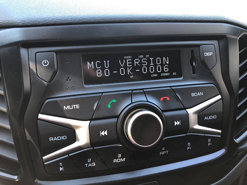

Tak som sa rozhodol pobádať, čo sa dá robiť s tým nešťastným rádiom v základnej výbave.
Riešením by bolo:
1) zohnať kvalitné 1din rádio s podporou ovládania na volante a získame aj odkladací priestor
2) petrohradské MMC
3) žeby sa predsa dalo opraviť naše nešťastné rádio?
našiel som niekoľko zmienok o tom, že je v nich rôzna prešivka, tá sa zobrazí po stlačení stredného tlačítka a zadaní čísla 3452. Ja mám verziu systému takúto:
