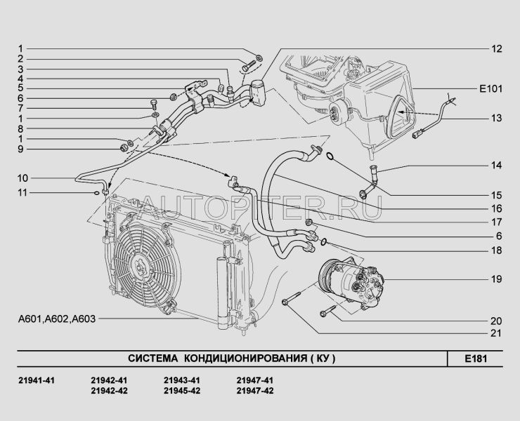

Pri patrani po systeme klimatizacie Kaliny 2 som sa dostal k tomuto celkom dobremu obrazku:
http://www.autopiter.ru/russiancatalog/ ... um_4209535

V principe s tebou suhlasim, ale podla toho katalogoveho obrazku a zoznamu suciastok limatizacie Kaliny2 som nasiel iba tieto 2 snimace:
3 - snimac tlaku chladiva medzi kondenzatorom a expanznym ventilom
13 - snimac teploty vyparnika
Podla tej schemy konkretne tato klimatizacia pracuje iba s tymito dvomi snimacmi!
