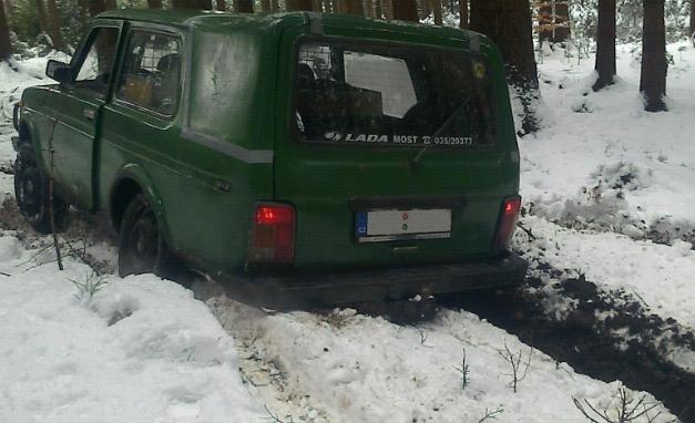

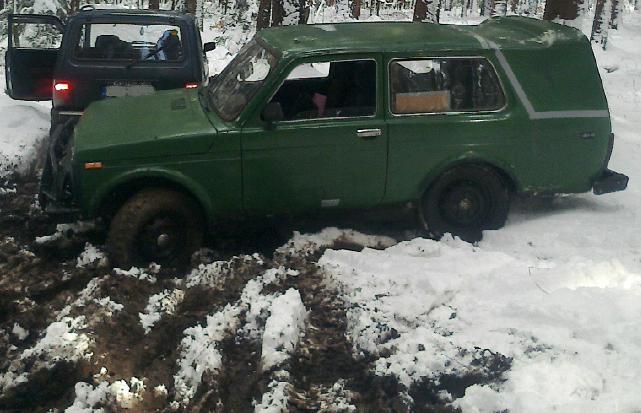

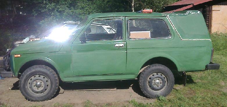

kolega to chtěl vyzkoušet a takto jsem se zahrábnul - mám ten zadek hrozně nízko...
njn on na T3 a přizvednutá (předek 3 a zadek 5 cm) proti mojím voltyre a sedícímu zadku, to bylo jasné... tak alespoň, že mě vytáhnul
