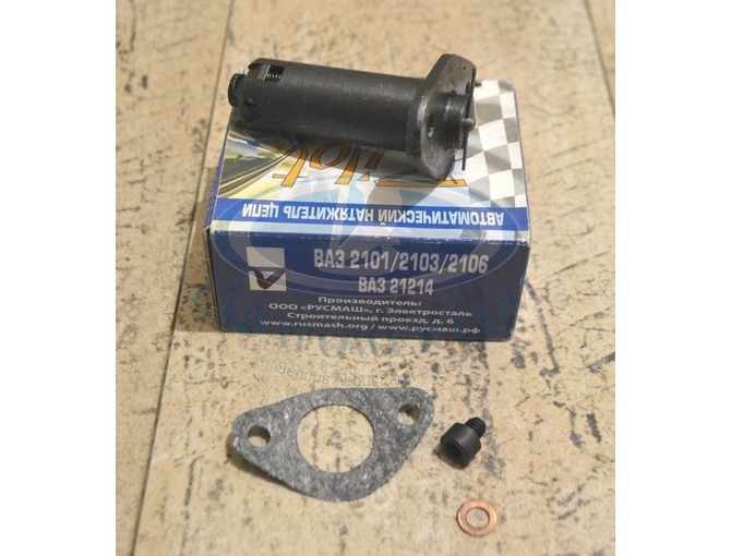

Čau Nivaři tak už mi došla trpělivost s hydronapínákem rozvodů na mě Nivě euro 5 tak jsem dnes obědnal z ruska tuto mechanickou náhradu.Proto Vás prosím o vaše názory,rady,komentáře pořípadě zkušenosti.Díky za každý názor.
Příspěvky: 4059
Re: Napnutí řetězu rozvodů vaz 21214
To je ta zapadkova rechtacka?
Tj klucom alebo srubovakom stiahnes dnu. Namontujes do motora srubovak vytiahnes. Vysunie sa to kolko treba a zapadka zabrani spatnemu pohybu. Smerom v pred to tlaci spruzina.

Ano přesně to je ono.
