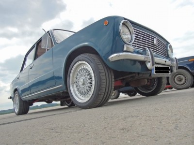

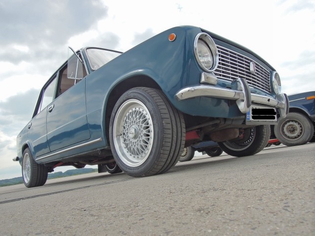

Hornet dostal nové zástěrky Žiguli, vyměnil jsem chrom lištu u okna na vnitřní straně u řidiče, která byla deformovaná. Mám připravené nové brzdiče (akorát je chci natřít), rozchodil jsem troubítko. Zlatý hřeb byla minulý týden koupě kol. Jsem z nich naprosto vedle, stále se chodím koukat, stále ho šmíruju. Už jsem jako stalker... :D
Jsou to 15", 7J, ET20, pneu 195/50. Vpředu bez originálních podložek a teď už sedí dobře. Musel jsem zaklepat lemy blatníků. Málem mě totiž cestou ze srazu trefilo. V jednom místě směrem na Zruč nad Sázavou je taková pěkná pravá zatáčka, je otevřená, tedy je do ní nádherně vidět, výjezd zlehka do kopce, prostě lahůdka. A já že si jí na nových kolech vychutnám. Takže rychlost a v ďolíku, kde začíná dokopec se propružil a lem zlehka (opravdu jen zlehka) oříznul přední levou gumu.
Holt zkrátka nemůžu mít nové věci. To že jsem zadní pravý disk odřel 12 hodin po nasazení na auto raději an nepíšu... :cry:
Od pneu byl lak na lemu opsaný jen mm, maximálně dva. Tak jsem ho gumovou paličkou kapku zabouchal a včera při slušném průjezdu zatáčkou nic. Snad to bude dobré.

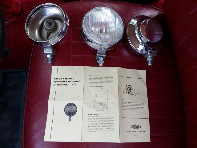

Dneska dopoledne koupené přídavné mlhy. :wink: V pátek mi vyšlo přihazování na Aukru... :D

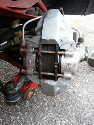

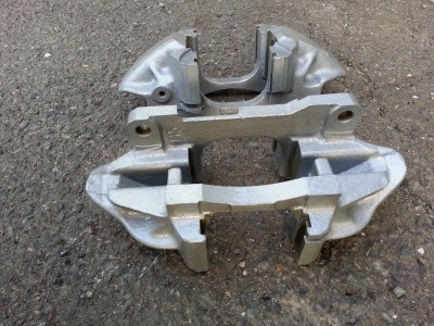

V pátek vyměněná prasátka a komplet třmeny. Vše namazáno zlatou vazelínou. Kapku vyšroubovaný "fífelák" v posilovači brzd a najednou Hornet brzdí jako za mlada!
Včera jsem jel na otočku do Příbrami a cestou zpět celkem slušně pršelo. Zkouška pneu i brzd přímo v Příbrami na mokrých "čiči heads" z kopce a brzdí na výbornou! I přes rozměr pneu 195 je adheze naprosto dokonalá. Zkrátka už asi starší pneu nikdy nekoupím... :D

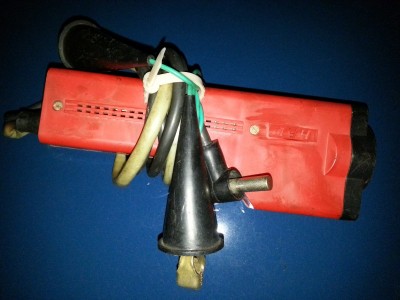

Od kolegy jsem dostal nádherný dárek, tak se vám musím pochlubit. Trochu mě tím dostal... :D

Příspěvky: 12138
Re: Blue Hornet...
Luč :)
Že by stroboskop?
Příspěvky: 11091
Re: Blue Hornet...
Ne, že by, ale určitě.

Jj, stroboskop!
A prďáckej! :thumbright:
