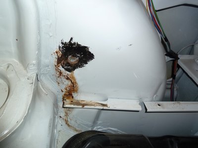

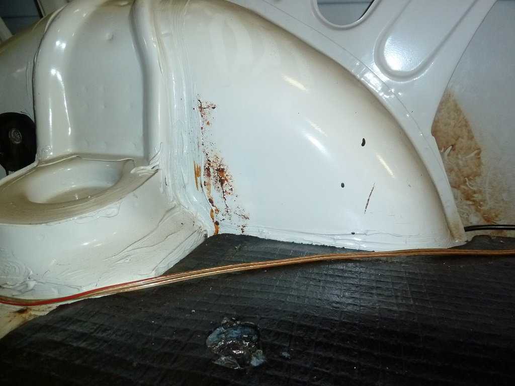

Vyndal jsem LPG nádrž abych udělal revizi skeletu a s hrůzou jsem zjistil, že plech blatníků je skrz.
Podkova ještě ne, zvenku není nic vidět (podkova = ten plech zvenku, s prolisem, co je v něm závit na bezpečnostní pás). Doteď byla Niva "bez koroze", stříkané dutiny, spodek...
Prosím návrhy a diskuzi co s tím.
Myslím, že by to chtělo odvrtat bodové sváry a sundat podkovu. Pod podkovou to vyřezat, zalátat. Podkova se jako díl nekoupí, aspoň já jí nenašel. Tak starou vypucovat, a když nebude extra oslabená, nabodovat zpátky. Jinak se bude muset vyrobit.
COčko mám, chybí mi jen vrták na bodové svary, plechy a zkušenosti. A protože v lednu musí být v autě nová LPG nádrž a budu se pokoušet o STK, nejradši bych to nechal na léto, ať je na to počasí a klid. V zimě s ní stejně skoro nejezdím.

to je na nive najvacsia zakernost. Potichucky vsetko zhnite, na pohlad to este vyzera ze super si myslis , ale ked to toho zacnes pichat srobobovakom tak centimetrova diera sa zrazu otvori na 20 centimetrovu.
- Příspěvky: 11125
Re: Teepeho LADA NIVA
To nedela jen Niva, proste je treba zdrzenlivosti a nic nikam nepichat
Co se zkusenosti tyce tak po oprave na tom budes jinak
Na svoji jsem tohle jeste nedelal, ale zrejme bych flexou (rezat v spodni ctvrtine kotouce, at nekope) vybral co je spatne. A vytvoril latu asi z 2mm plechu, naohybal, navaril..

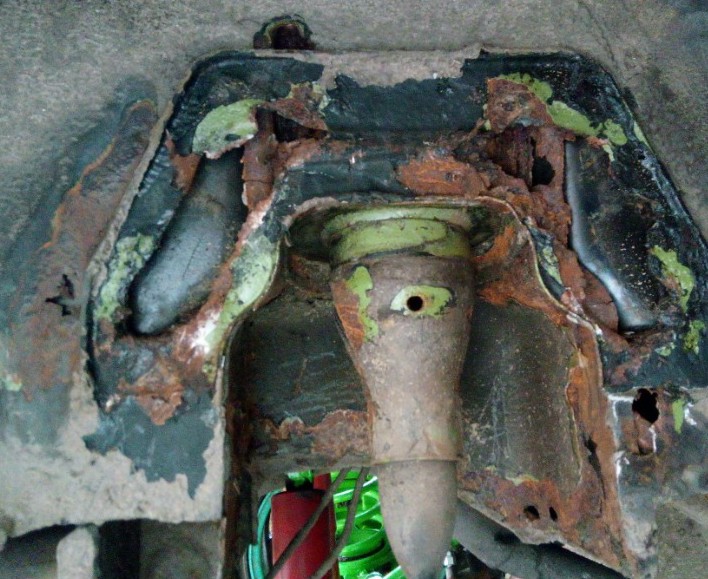

Takto vypadá díl na flexu, tu bílou nivu bych určitě neřezal... Max lehce brousnout, odrezovač, a barvu na rez...

Díky kluci.
Takový pitomý místo, a oni na to ve fabrice nedají žádnou ochranu, žádný tmel zvenčí přes spáry!?
Hlavně, že je tmel zevnitř.
Myslím, že to musí mít v podobném stavu většina Niv... Nebo to někdo nějak ošetřujete?
Dobrá inspirace Ondro, koukám, že to vydrží docela dost. Jak říkáš, pobrousil jsem to jemnějším kartáčem ve vrtačce, čímž jsem odstranil plech blatníku a prokartáčoval se na podkovu. Pak taninový odrezovač a pak pro lepší pocit alkyton. Aby dovnitř neteklo, měl bych zvenčí pořádně otěsnit podkovu.Ondra1,7mpi píše:Takto vypadá díl na flexu, tu bílou nivu bych určitě neřezal... Max lehce brousnout, odrezovač, a barvu na rez...
