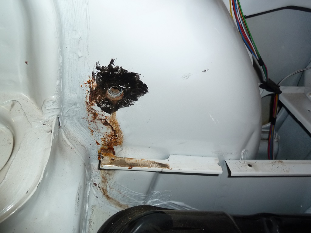

Vyndal jsem LPG nádrž abych udělal revizi skeletu a s hrůzou jsem zjistil, že plech blatníků je skrz. :twisted:
Podkova ještě ne, zvenku není nic vidět (podkova = ten plech zvenku, s prolisem, co je v něm závit na bezpečnostní pás). Doteď byla Niva "bez koroze", stříkané dutiny, spodek... :shock:
Prosím návrhy a diskuzi co s tím.
Myslím, že by to chtělo odvrtat bodové sváry a sundat podkovu. Pod podkovou to vyřezat, zalátat. Podkova se jako díl nekoupí, aspoň já jí nenašel. Tak starou vypucovat, a když nebude extra oslabená, nabodovat zpátky. Jinak se bude muset vyrobit.
COčko mám, chybí mi jen vrták na bodové svary, plechy a zkušenosti. A protože v lednu musí být v autě nová LPG nádrž a budu se pokoušet o STK, nejradši bych to nechal na léto, ať je na to počasí a klid. V zimě s ní stejně skoro nejezdím.

to je na nive najvacsia zakernost. Potichucky vsetko zhnite, na pohlad to este vyzera ze super si myslis , ale ked to toho zacnes pichat srobobovakom tak centimetrova diera sa zrazu otvori na 20 centimetrovu.
Příspěvky: 11122
Re: Teepeho LADA NIVA
To nedela jen Niva, proste je treba zdrzenlivosti a nic nikam nepichat :-) .

Co se zkusenosti tyce tak po oprave na tom budes jinak :) Na svoji jsem tohle jeste nedelal, ale zrejme bych flexou (rezat v spodni ctvrtine kotouce, at nekope) vybral co je spatne. A vytvoril latu asi z 2mm plechu, naohybal, navaril..

Takto vypadá díl na flexu, tu bílou nivu bych určitě neřezal... Max lehce brousnout, odrezovač, a barvu na rez...

Ondra1,7mpi píše:Takto vypadá díl na flexu, tu bílou nivu bych určitě neřezal... Max lehce brousnout, odrezovač, a barvu na rez...
Dobrá inspirace Ondro, koukám, že to vydrží docela dost. Jak říkáš, pobrousil jsem to jemnějším kartáčem ve vrtačce, čímž jsem odstranil plech blatníku a prokartáčoval se na podkovu. Pak taninový odrezovač a pak pro lepší pocit alkyton. Aby dovnitř neteklo, měl bych zvenčí pořádně otěsnit podkovu.
Takový pitomý místo, a oni na to ve fabrice nedají žádnou ochranu, žádný tmel zvenčí přes spáry!? :twisted: Hlavně, že je tmel zevnitř. :idea:
Myslím, že to musí mít v podobném stavu většina Niv... Nebo to někdo nějak ošetřujete?
