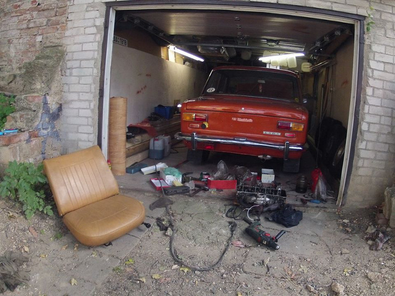

Abyste videli v jakym prostredi to vsechno delam, davam fotku.. tu hlavu sem opravoval na chodniku zejo.. v garazi se s tezi da projit kolem auta a taky sem ho tam nalakoval.. proste snazim se no... i kdyz to nekdy skripe...

Smajchl, su trochu na detaily, tak se nezlob. Máš krásnou garáž, někteří jsou rádi za betonovou podlahu
Krásná barva!
