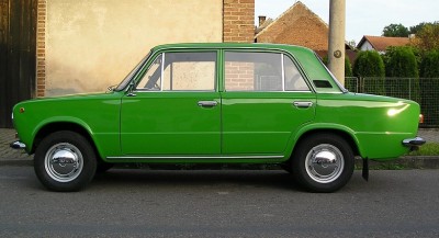

Tak hotovo 8)

Pěkný kousek :) Gratulka k finále :wink:

Marku, to je paráda :!: O víkendu budu v Pardubkách, nejspíš Oranžádou ... že bych ji pořádně naleštil a stavil se na čumendu? :-)

Ty kjávo, to je ale nádhera! :shock:
Tak ať slouží! :D
