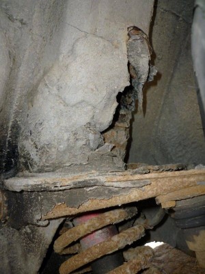

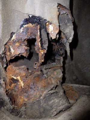

A ještě jedna věc, která mě trápí ale bojím se zeptat. Tohle je asi hodně špatné že? Viz foto

bík-kom píše:A ještě jedna věc, která mě trápí ale bojím se zeptat. Tohle je asi hodně špatné že? Viz foto
Jo, špatné to je, ale jsou dvě možnosti - sehnat to nové, nebo jako mně kdysi to velmi šikovný klempíř/svářeč v podstatě udělal nové, ani to nebylo znát - jen tam nebyly ty otvory nad hřibem.

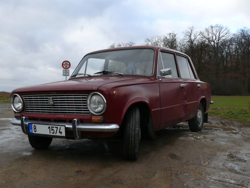

S tím, že to půjde na opravu počítám. Jen mi trochu vrtá v hlavě, jestli když s tím teď ka občas jezdím, tak jak moc to drží či ne a jestli je vůbec bezpečno s tím jezdit. Celkově auto není ve stavu, který by pravidelné návštěvníky zdejšího fora uspokojil. Když už zde kladu dotazy, tak alespoň přidám fotku celku.

tie veže resp. nosník na fotke daj opraviť lebo jedného krásneho dňa ti auto dosť nápadne klesne dolu ale to už sa horné rameno prepadne do auta. šrúba čo ho drží ide cez ten nosník a keď je to takto hnilé je to v podstate len otázka času resp. možno otázka toho, akú veľkú dieru trafíš. najhoršie je, že dnu nevidiš. ten nosník je dôležitý z hľadiska pevnosti karosérie a bezpečnosti jazdy. na dlhšiu jazdu by som s tým nešiel.

Já to popíšu takto.
Měl jsem na věži dva pupínky. Oba ty pupínky jsem propíchnul šrouvovákem a kdybych se snažil, tak se tam vešla i ostrá strana kladiva. VYhnije to tam pokaždé tak, že to je jako když tu věž podřízneš - jako když si podřízneš krk - nezkoušej to. :-)
To co tam máš ty je druhá půlka pravdy, a sice díra po dorazu ramene. Tu tam má každý druhý, ikdyž tvrdí že ne :-)
Patří to vyřezat tak daleko, dokud to nebude zdravé a zavařit tak 1,5 plechem. Že to shnije je normální, jsou tam an sobě tři vrstvy plechu, do toh oje díra a různé spáry. Takže až na to budeš pasovat nakonec tu konzoli dorazu, díru v ní zavař plechem a vystříkání dutin udělaj dírou pro gumu dorazu, nebo zevnitř.
Jak naznačuje mayo, je to jedna z poněkud důležitých nosných částí, tak je dobré toto nepodcenit. Ale taky su toho nezraň, až to budeš rozdělávat. V tomto stadiu už budeš sundávat ramena i pružinu a právě pružina umí zabít člověka, takže svázat, nebo stáhnout stahováky.

Až tak velkou díru jsem ve své věži neměl a v pohodičce jezdil. Když jsem se po dlooooouhém rozmýšlení rozhodl auto poslat do hutí, vzali jsme jej ještě na pořádnou projížďku po lese - žádné cílené huntování, jen taková malá rally, potřeboval jsem pak ještě dojet 60km domů. I když jsme s autem nijak extrémě nejezdili (spíš překonávání limitů, než rychlost), věž se začala bortit (jak píše Mayo - horní rameno). Tudíž s takto vyhnilou věží bych já osobně raději vůbec nejezdil - pokud bych to chtěl zachraňovat.

Super, aspoň vím na čem jsem. Domluvim se s mechanikem a uvidím co on na to. Asi to bude chctít sehnat celou novou věž že?
Příspěvky: 9536
Re: Výběr Lady na cesty
Záleží na tom, jak bude vypadat miska pružiny. Pokud bude také schnilá (jakože asi ano), nejjednodušší řešení je nová věž. Pokud bude miska pružiny zdravá, lze to vyvařit naohýbaným plechem (třeba takto: http://www.facebook.com/photo.php?fbid= ... =3&theater ) a pak jen doplnit úchyt dorazu horního ramene (je rovněž ve fotogalerii).

Trochu mi zatrnulo, když jsem viděl v jakém stavu to doopravdy je.A to stačio odendat kus nějakého tmelu, kterým to před mnoha lety někdo zalepil...
