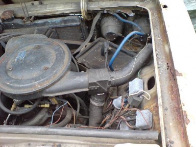

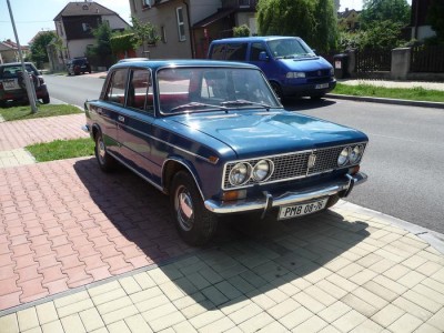

Ahoj, zase po delší době trochu přemítám nad svými pošetilými plány ohledně vraků, takže mám pár dotazů:
1) Co je přimontované na sání u krémové 21061? Je to takový ten patastroj na emise? 2) Neznáte někdo číslo barvy na 2103 z fotky? (to není moje auto, ale barva je asi nejlepší možná) 3) Šlo by použít tohle čerpadlo: http://www.ebay.com/itm/New-Electric-Fu ... e9&vxp=mtr abych nemusel vždycky trápit spouštěč po delší nečinnosti auta?
4) Je někde možné vykoupit z likvidace holou karoserii? Krémová není tak špatná, ale u žluté jsou hrozné přední podběhy - ty by zvládl hezky opravit jedině profík

Re: Lada 2106
1)Ten plastovej bazmeg je přepínátko na léto a na zimu. Má to na sobě páčku a tou přepneš, jestli to bude brát studenej vzduch ze sosáku co vede dopředu, nebo teplej odspodu od výfukových svodů.
2)Zeptej se Lukyho, teď stříkal stejnou barvou (asi, těžko říct z fotky) 2106ku, myslím, že si jí nechal namíchat podle originálu.
3)Viz Valda. Lada nemá vratku, má jednoduchej karbec. Otázkou je, jestli by to tomu čerpadlu třeba nevadilo, že by tlačilo do slepý větve, když je karbec plnej a uzavřejnej. Taky vždy otevřu kapotu a nacupuju benzín ruční pumpičkou.
