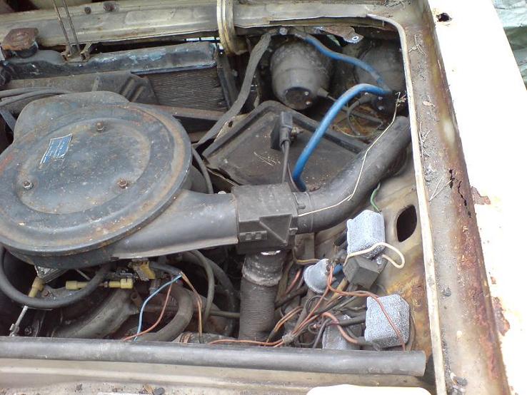

Ahoj, zase po delší době trochu přemítám nad svými pošetilými plány ohledně vraků, takže mám pár dotazů:
1) Co je přimontované na sání u krémové 21061? Je to takový ten patastroj na emise?

Re: Lada 2106
1)Ten plastovej bazmeg je přepínátko na léto a na zimu. Má to na sobě páčku a tou přepneš, jestli to bude brát studenej vzduch ze sosáku co vede dopředu, nebo teplej odspodu od výfukových svodů.
