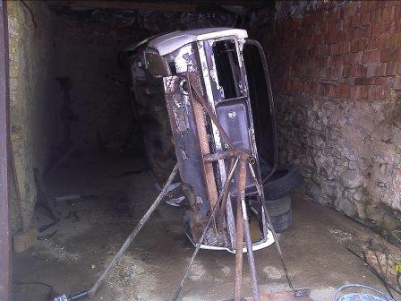

Zdravím, tak už dlhšiu dobu som sem nič nenapísal ako prebieha práca tak sem hodím nejaké nove info :) Tak v oprave sa pokračuje zatiaľ som to nevzdal a snáď to raz aj dokončím . Kasňa je už na 80% vyzvárana, ale ešte stále je na tom dosť roboty.Momentálne ju mám na kolíske a zváram spodné nosníky. Zatiaľ to vyzerá na cca mesiac roboty (keď si nato vôbec nájdem čas :D ) a potom už "len" nastriekať a môže sa montovať.

kasňa na kolíske
kasňa na kolíske

jj daj 1.7 a máš pokoj. Inak prečo zavaril otvor na vystriekavanie dutín v predných vežiach? mylsím nosníky pod prednými kolesami kde je uchytená predná náprava.

no hej 1,7i by bola dobrá voľba :) čo sa týka toho otvoru tak ten sam o sebe je hovadina len sa tam drží voda,sneh a kadejaký sajrajt a potom to hneď zhnije .. tak som to všetko obrúsil natrel z odhrdzovačom farbou... a zazváral
