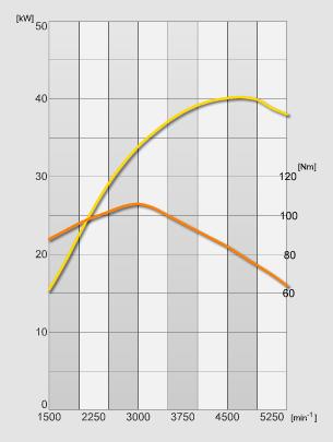

Zkratka HTP znamená v češtině High Torque Performance, tedy laicky řečeno malolitrážní motor o malém výkonu, který je elektronicky vyhnaný do relativně vysokých hodnot maxima točivého momentu. Je jasné, že jak před maximem, tak i za ním (otáčkově) musí ten motor být líný - jinak by to odporovalo dané technologii.
Motor 40kW má sice 112 Nm na 3000 otáčkách, ale kolik má při maximálním výkonu??? 40kW při 4750 rpm dává přesně 80 Nm, což je pokles na pouhých 71% maximální hodnoty. Divíte se, že to nejede a žere?
Aby motory HTP jely a nežraly (v rámci možností), museli byste se trvale pohybovat na maximu točivého momentu, tedy na 3000 otáčkách (ani níž, ani výše).

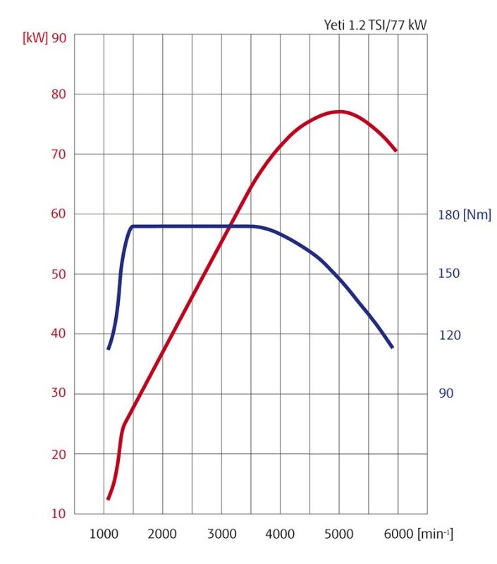

Motor 1,2TSI v Octavii jede jako vítr, pánové, a kdo nezkusil, plácá blbiny. Jeho 175 Nm v téměř celém rozsahu provozních otáček (od 1500 do 3600 rpm) a 77kW koncového výkonu při 5000 rpm - to jsou hodnoty víc než kvalitní a tento motor, coby nástupce motoru 1,6SRi 74kW (75kW), je nástupcem víc než důstojným (je ve všech ohledech lepší). Do roku 2015 budou všechny motory VW pouze s turbem - politika atmosférických motorů je u konce.
Pro názornost přikládám grafy jmenovaných motorů:

Marek píše: politika atmosférických motorů je u konce.
a zacina politika financa, pridi si kazdy rok vymenit turbo, uz vidime tie tabule

Proč máte všichni strach z turba, proboha? Turbo běžně vydrží celou životnost motoru. U vozů VW je turbo po půl milionu kilometrů stále ve výborné kondici.
Porucha turba je strašák. Statisticky je zadření motoru dvanáctkrát častější poruchou než porucha turba. Navíc repasované turbo s tříletou zárukou lze koupit do pěti tisíc korun.
Takže klid...

Marek píše: Turbo běžně vydrží celou životnost motoru.
Podil na tom maji nova turba s kulickovymi lozisky, u kterych je zivotnost trochu jinde nez u kluznych.
Muj osobnií nazor na TSi je velmi kladny, mechanicky kompresor pro male otacky, turbo pro vysoke, nasavany vzduch chlazeny "freonem?". Uzasne... Ovsem, nezda se vam to preplacane od hlavy az k pate (vane)? Uvidime jak daleko motory dojedou :-)
