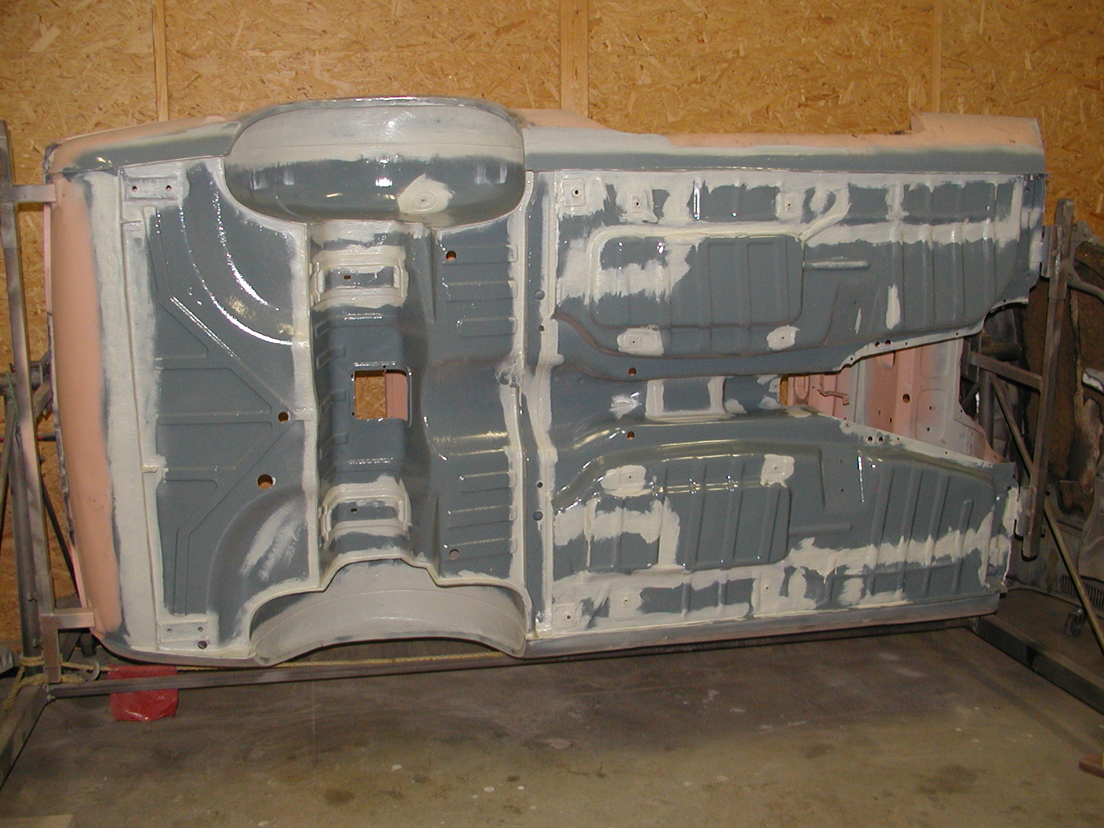

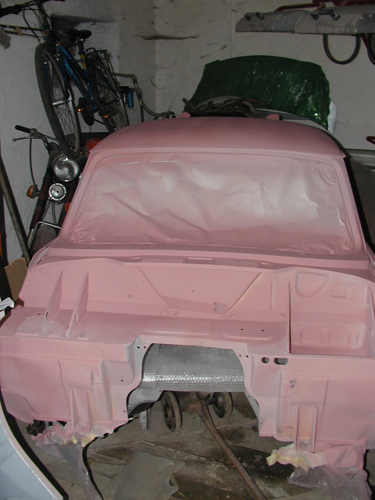

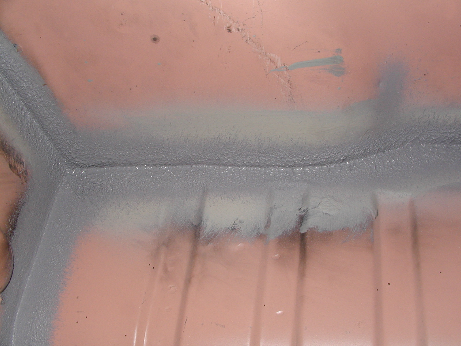

Blíží se konec roku 2012 a karoserii stále nemám nachystanou na převoz do lakovny. Klempířská byla sice hotová, nicméně po klempíři tam zůstala spousta věcí na dopilování. Především odbrousit barvu ze střechy, z kapoty, pořádně zabrousit veškeré sváry, doklepat některé plechy do roviny, rozměřit a dovařit do podlahy matice pro konzoly sedaček, pro bezpečnostní pásy .... opravovaná místa nastříkat základovým epoxidem, karosářským tmelem, vrchním epoxidem, přelakovatelným body schutz, vystříkat dutiny "barvou". Ačkoli se to nemusí zdát, byla to ještě spousta hodin dřiny, kterou jsem dělal po večerech po práci. Na dílně končíme v 18h., večeře, pracovní emaily, v 19h. zpět na dílnu, do 23h. makat, spát, v 7h. vstávačka ... Nejsem stroj, tímto tempem každodenně pracovat nevydržím, takže se mi to hraní si protáhlo až do cca dubna 2013. Teď koukám na fotky a musím se úplně stydět, protože některé věci jsem na karoserii dodělával ještě v roce 2015. V létě 2015 odjíždí karoserie konečně do lakovny :!: kde je do teď. Proč k lakýrníkovi až po takové době? Chtěl jsem vysoce profesionální a precizní práci za rozumné peníze, načež takového lakýrníka znám pouze jednoho. Je velmi vytížen, musel jsem si tedy počkat a stále čekám. Termín dokončení se protáhl již o celý rok, ano štve mne to, na druhou stranu však neznám nikoho jiného, kdo by byl schopen tak precizní práci odvést. Nyní je polití barvou již na spadnutí :)

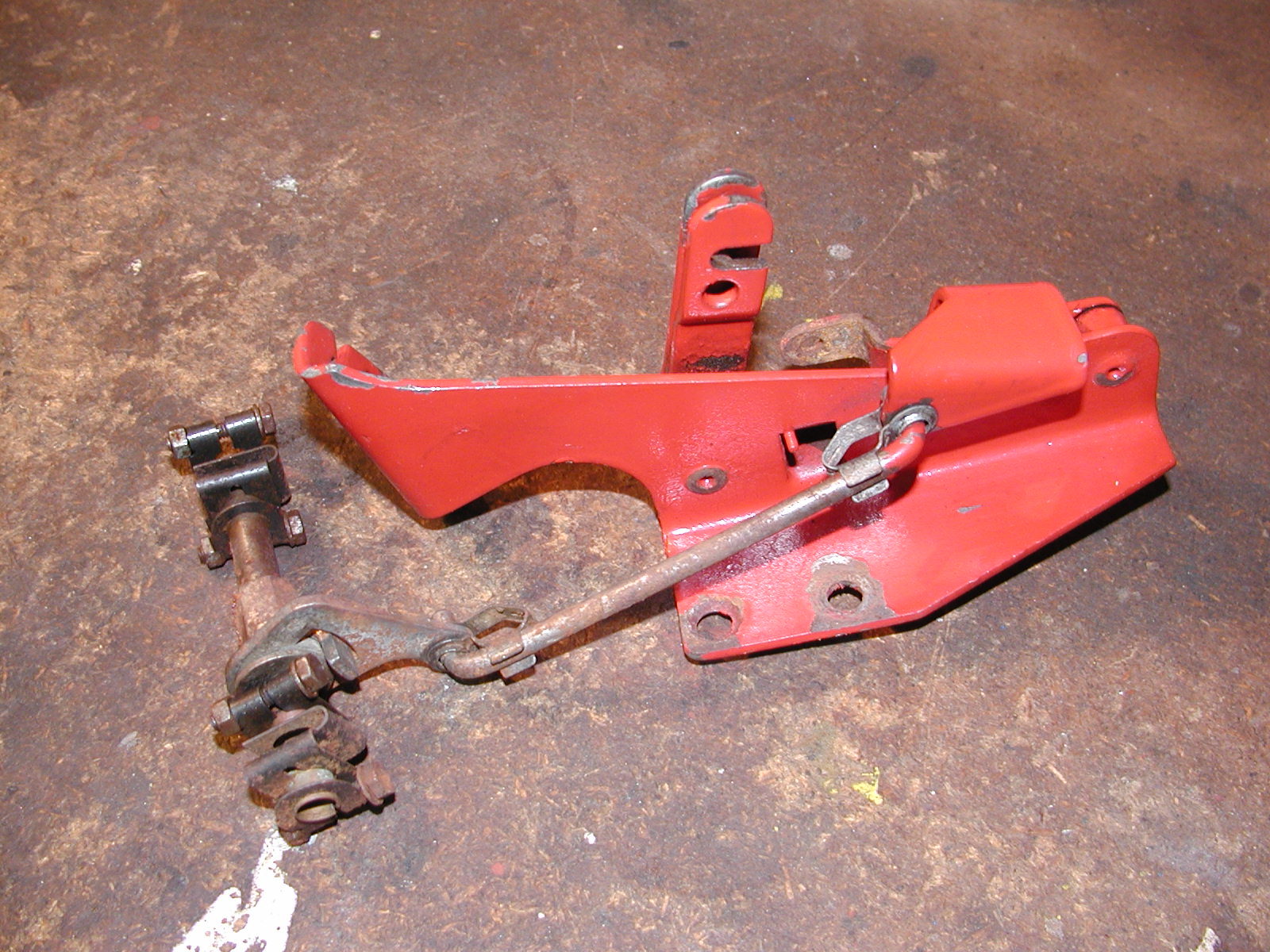

Jelikož veterán není jen o pěkné karoserii, ale také o perfektním technickém stavu a hlavně o detailech, v mezičase se pracovalo i na ostatních dílech. Jako první na řadu přišli chromové části. Většina chromů byla sice relativně pěkných, ale na A1 stav to nemělo. Do chromovny tedy putoval nárazník přední, zadní, kliky, obroučky světel, znaky ... no prostě všechno, co má na sobě chrom. Bohužel všechny drobnější díly jsou vyrobené ze zinkalové slitiny, načež díky hloubkové oxidaci tohoto materiálu není výsledek u pár dílů úplně 100%. Jen tak 99% :) Dokonce ve chromovně i pěkně vyrovnali lehce zkroucený přední nárazník.

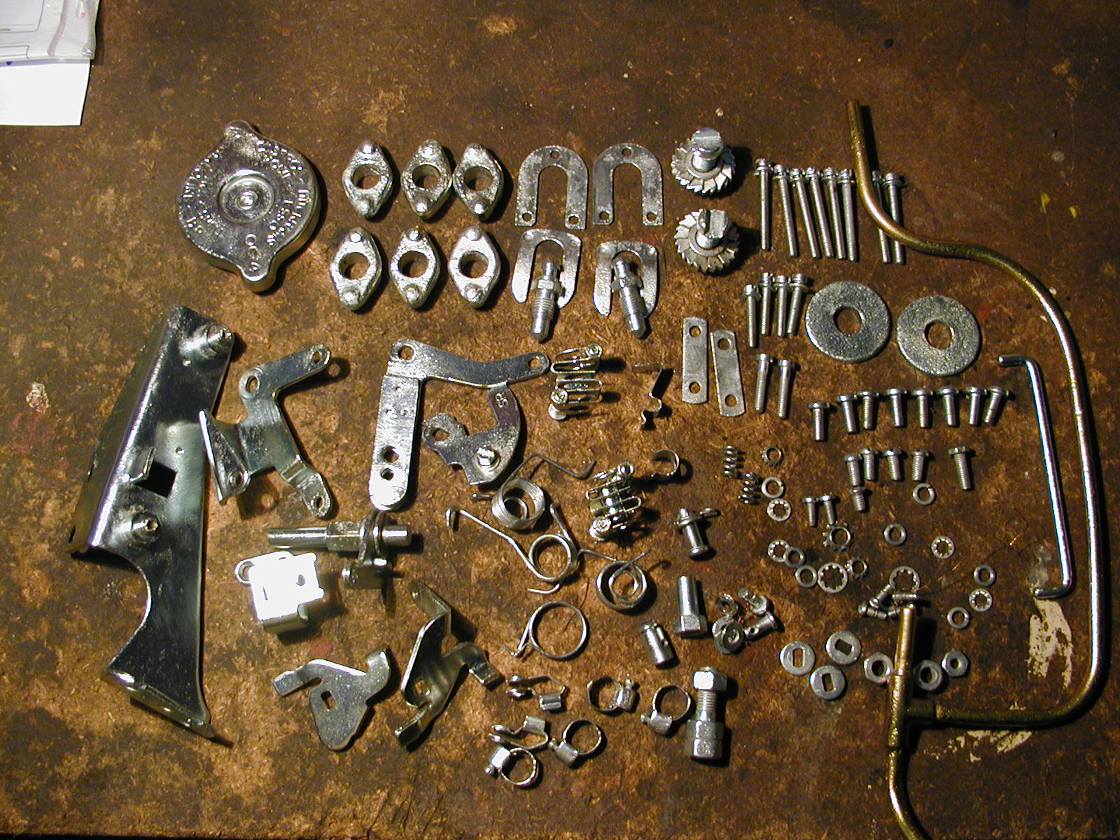

O rozborce, pískování a lakování rámu jsem se již zmínil. Za zmínku však ještě stojí spojovací materiál. Ten byl kompletně rezavý a na nový vůz nepoužitelný. V té době jsem však ještě neměl takové zkušenosti jako nyní, většinu spojovacího materiálu jsem čistil pěkně ručně - upnout do svěráku, ojet ocelovým kartáčem na vrtačce, otočit a znovu ... pěkně šroubek po šroubku, matku po matičce, podložku po podložce, až do zblbnutí. Ve finále to bylo slušných hodin. K tomu všechno hezky pečlivě třídit, popisovat .... a následně hurá do zinkovny, vytvořit z toho opět nový spojovák :).

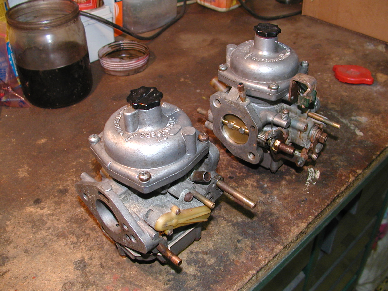

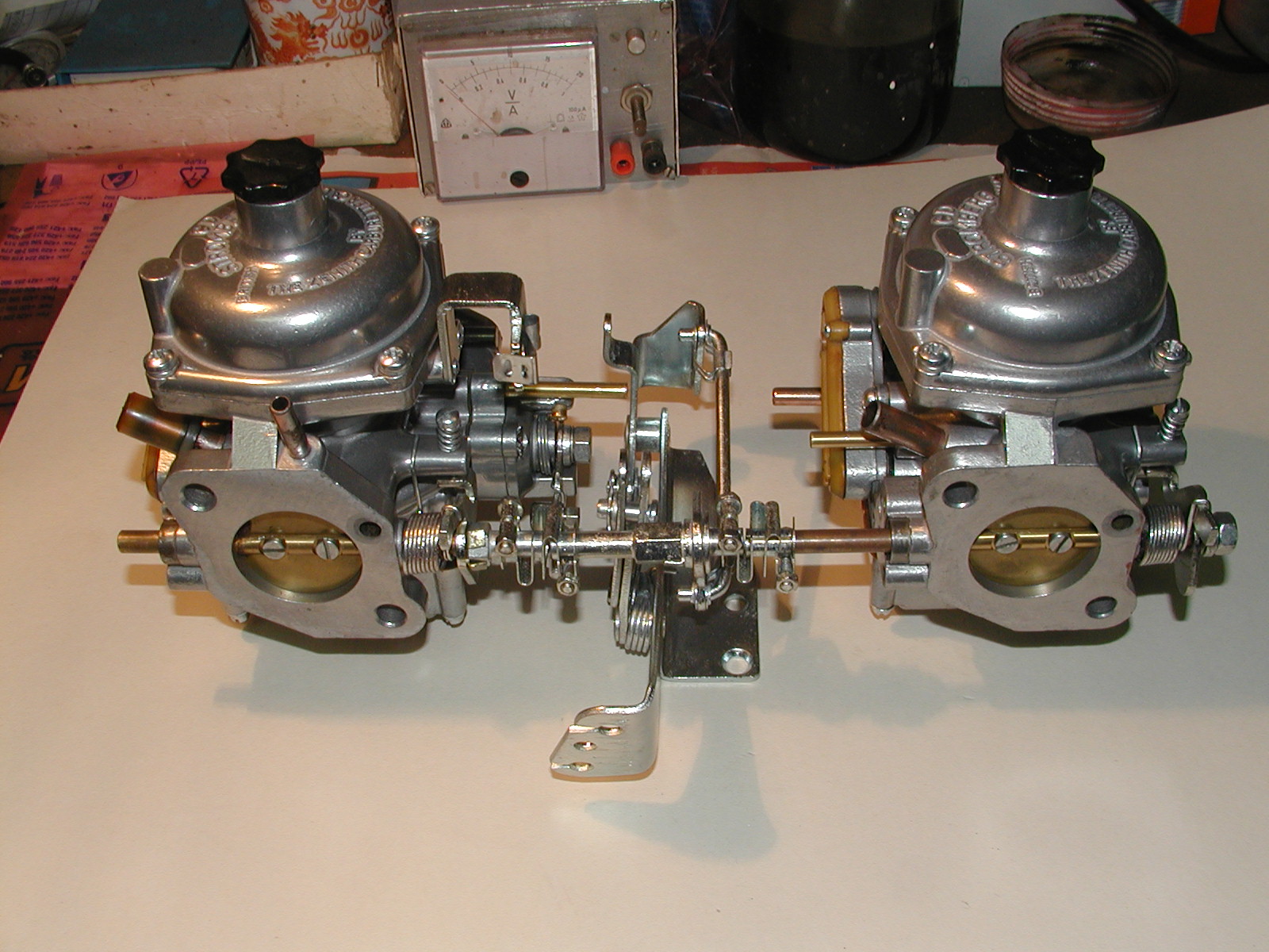

Pro správný chod motoru je nutné mít v precizním stavu jak zapalovaní, tak i karburátory. Triumph GT6 je osazen dvěma karburátory Zenith-Stromberg. Oproti karburátorům SU mi přijdou mnohem dotaženější k dokonalosti. Nejen že osy klapek jsou těsněné O-kroužky, ale mají i bimetalový obohacovač (což je teda pěkná prd.l seřídit) a spoustu seřizovatelných vychytávek. Karburátory jsou na motoru jedna z nejhezčích věcí a tak bylo nutné si s nimi pořádně pohrát. Koukněte na výsledek :). P.S. leštění jsem přenechal odborné firmě.

To bude škoda zavírat kapotu, když je pod ní něco tak krásnýho! 8)

A ten spojovací materiál :scratch: . Je to "anglická specialita" - tedy různé 3/8, 5/16 atp. nebo by to lze nahradit metrickým ekvivalentem?

Jinak ohledně těch Whitworthových závitů, je to slušná pakárna, když na to na kontinentu nejsme zvyklí. Ale jim určitě připadá debilní soustava metrická :-). Já myslím, že z hlediska určité historické hodnoty stroje je jistě fajn, jsou-li závitové spoje v původní, tedy "anglické" míře. Takže často se šroubky vyrábějí na pidisoustruhu a je s tím piplačka. Ale zároveň je dost firem, kde se to dá koupit.

Ano, některé šroubky by sice nahradit šlo, ale byla by to ještě větší pakárna. Ve spoustě dílech jsou závity "napevno", v bloku motoru, v převodovce, v rámu, v diferenciálu, nápravách ... a mít smíchané metrické a palcové je snad ještě horší. Navíc spousta spojovacího materiálu je speciálka dělaná na míru pro toto auto, šrouby s rozšířením, šrouby široké s malou hlavou zapadající do výřezu v rámu, atp. Já v palcových rozměrech ale už problém nevidím. Na dílně občas nějaké to Anglické auto máme, takže jsem si už celkem zvykl. A to i na nářadí :). Nejlepší je 1/2 palcový klíč = 13ka :mrgreen:
Marku, já bych neřekl, že Zenith-Stromberg karburátory jsou prakticky to samé, jako SU dávané třeba na Spitfirea. Oni vypadají velmi podobně, ale systémem jsou úplně jiné. Už jen třeba sytič. U SU-čka je obohacení udělané tak, že se posune lůžko jehly a tím pádem tam proteče více benzínu. Bohužel je to taková krávovina, že se to rádo zadrhává, prolíná tam benzín, apod. Z-S má dělaný sytič obtokovým kanálem, je to jednoduché a spolehlivé. Stejně tak plováková komora, kde u SU je jen podivně "zavěšena" přes gumový O kroužek. Z-S má plovákovku v jednom těle. Ale tak samozřejmě princip je velmi podobný, to ano.
