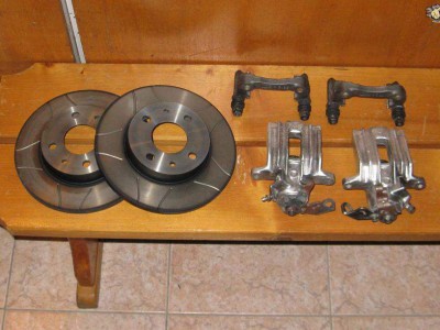

Tak zase začínám pracovat na svojí 2101, snad už se to nějak pohne z místa... Teď zrovna řeším brzdy a podvozek, abych věděl konečný rozchod kol kvůli úpravám lemů blatníků, takže tady jedna fotka zadních kotoučů a brzdičů.

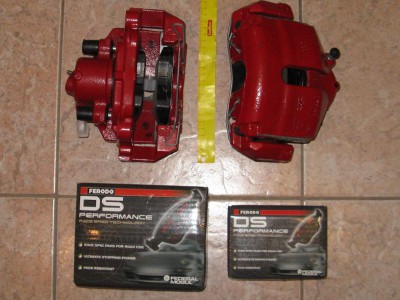

Tak už mi konečně přišly i přední brzdiče, jenom mě trochu překvapila jejich velikost, čekal jsem je trochu menší. Jedná se o kousky na VW Golf 5 GTI, destičky mám na předek i zadek Ferodo DS Performance. Teď už zbývá jen vyrobit držáky a rozměřit kotouček na přední nápravu. Když budu mít štěstí, tak by se tam mohly vejít i koutouče 305 mm a když ne, tak 288 mm na 100%. Tohle už musí ubrzdit i rozjetou lokomotivu.

Úplně super to bude, pokud to všechno bude fungovat. Asi 14 dní jsem prolézal katalogy, různý fóra a třídil si všechny možný informace a nakonec jsem objednal tohle. Jenže pořád mi vyvstává jedna otázka a to, jestli to všechno utáhne žiguláckej základ. Mám připravenej novej žiguláckej posilovač a hlavní válec, takže nezbývá než to vyzkoušet.
