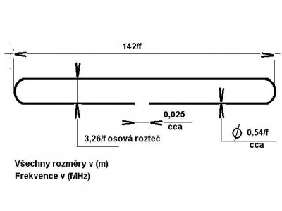

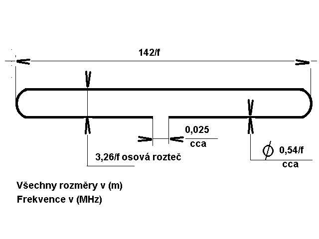

Já bych si napočítal dipól pro f = 637 MHz a ten by měl obsáhnout i těch 650 a 626 viz obr. To vychází cca 220 mm
Praha je už frekvenčně "daleko". Tam by byl dipól dlouhý cca 195 mm.
Průměr dipólu bych volil 2 - 2,5 mm (zvětší se tim šířka pásma) a vývod z dipólu přímo (cca 40mm) do kanálového předzesilovače se střední frekvenci okolo 635 MHz a vstupní impedancí 300 ohmů.
Dipól upevnit uprostřed horní trubičky (drátu) - může i nemusí být izolovaně. Snad jsem na nic nezapoměl.
