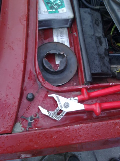

v stvrtok poobede sme vyrazili do LM s adamom, cesta prebiehala celkom pokldne ale sem tam si auto zmyslelo ze zacne cukat tak cukalo, po chvili to preslo, neskor sme zistili ze chyby su dve ale o tom neskor, sly sme cez nm kde som doplnil zasoby nahradnych dielov a zobral som vsetky zviotne dolezite cidla zo sebou pre istotu navyse, cesta do LM az na par cukani dopadla dobre, v piatok sme na uradoch vybavovali par sprostosti a vtedy sa stala prva zla vec toho dna, auto nechcelo nastartovat, benal tam siel, akurat to nehadazalo iskru, pomrvil som trocha s kablami kolo zapalovacieho modulu a auto slo, poobede sme vyrazii smer brno. cesta prebiehala pokludne sem tam svietil aj nesvietil CHE az po martin, do martina sme vhcadzali v kolone ked tu zrazu sa rozvietila kontrolka dobijania a teplota motoru zacala rapidnu stupat, hovorim si tento jav poznam je to roztrhnuti remen, inu trocha som pridal vypol motor a dosli sme na parkovisko pred Mercedes, Opel a KIU.
po otvoreni kapoty vsak objavujem velmi nemile prekvapenie. ale co s tym clovek je na cestach v martine nikoho nepoznam, postup bol nasledujuci, volali sme corymu ci tu niekho nepoznam, nadiktoval nam par cisel, mototechny a autovrakoviska, kde mi to zdvihali sami ochotny a mily ludia ochotny poradit. HOVNO, tak by to mozno fungovalo v idealnom svete, kdezto v martine mi v kazdom vrakaci alebo v autodieloch ma slusne poslali do riti niekde viac slusne alebo niekde menej, tak som sa rozhodol navstivit opel ci tam nepoznaju neaky lada servis, vojdem tam slusne sa pozdravim chlapik ani neodtrhne oci od monitora len nieco zamumle, podisiel som k nemu a opytal sa ci tu neni niekde neaka lada predajna, odpoved " LADA a to vobec este existuje ? neviem " tym nasa debata skoncila, slusne som sa pozdravil a siel prec. nasledovalo dalsie kolo telefonatov, kedy som sa dovolal do neakeho byvaleho Lada servisu kde uz maju vsetko len na objednavku, ale pan bol mily a poradil mi jeden obchod, nasledne volal cory ze ma cislo neakeho ladistu z Martina, pan mal CHEVy nivu avsak tam je iny motor a ina remenica, tiez mi poradil ako sa dostat do jednej mototechny ktora je kusok od nas (2,5 km). s adamom sme si povedali ze najskor este vyskusame ci by nam to volakdo nezavarilv Mercedese alebo v Ople, co si myslite ? v oboch firmach mi isli ruky potrhat aby nieco take spravili, vsade sa nam slusne vysmiali a tak sme sli do tej mototechny,
cesta asi 20 min a po ceste sme objavili sipku na neaky domaci autoservis, nasim cielom bola vsk chvilku vzdialena mototechna, kde sme prisli a bolo tam celkom dost ludi a vystavenych mali celkom dost dielov, tak padla pripomienka o tom ze tu by to mohli mat, stojime frontu popritom pozerame co je v regaloch, kopec dielov na Shade od novej hlavy az po komplet brzdy, neake startery, nova chromova maska 2106 neaky tachometer funglo novy, ziadne velke drazoby, prisli sme na radu, pytame sa chlapika (mimochodom celkom ochotny coz je v martine sok) pozrela v PC pozeral v sklade avsak nasiel len remenicu zo shade ktora je inaksia, nasledne doniesol aj vodnu pumpu a ja som si urobil vysoko specificky a presny vykres dier na pumpe, podakovali sme sa a sli sme. po ceste uz nam ostavala len jedina nadej miestna autodielna kde by nam to neaky ludovy liecitel spravil. prideme tam, nachadzala sa tam pomerne velka dvojgaraz zo zdvihakom na ktorej bola zrovn neaka pezotka a menili sa gumi, vojdeme prehodime par slov pan servisak hovori ze aby sme chvilku pockali ze sa na to pozre, pezot vysiel a on pozera na remenicu, hovori "chalani ale toto asi rovno nezavarim, ze to bude hadzat, hovorim " to nevadi v ziline je mototechna tam to maju hlavne aby sme tam dosli", chlapik sa zamyslel a zacal hladat v kybloch s bordelom, po chvili hladania vytiahol preimerovo rovnaku romenicu s tromi dierami a velkou stredovou, nadsene sme na to z adamom pozreli, priemer, sedel +/- aj diey na mojom presnom vykrese, az som zajasal, avsak aka je pravdepodobnost ze budu sedet aj diery na ladu aj ked to podla vykresu sedelo ? na otazku z akeho je to auta dostavame odpoved " neake audi z konca 80tych rokov" tak fajn, bereme, kolko za to ? chlapik pozrel na dvere a povedal " a uz chodte
. podakovali sme sa a sli sme, celu cesto k autu sme rozmyslali ci to tam sadne, prideme k autu, nasadime remenicu vsetky 3 sroby pasovali, teda okrem strednej ale ta bola kusok vacsia, vyosenie nesedelo asi o 1 mm coz je asi nic. nasadili remen a nastarotvali, slo to pekne, tak sme s tym prisli az do brna
ponaucenie ?? ziadne
ale povedzte komu sa niekedy roztrhla remenica na vodnej pumpe
jo este k tej elektrike, ked tomu zacina sibat zacnu cvakat relatka ale brutalny koncert, viem ze je zle cidlo na teplotu co je v natrubku lebo spiana saharu kedy chce, ale preco v kuse cvakaju tie relatka netusim
