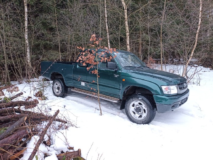

Pomalu ale jistě probíhají přípravy na úpravu toyky...

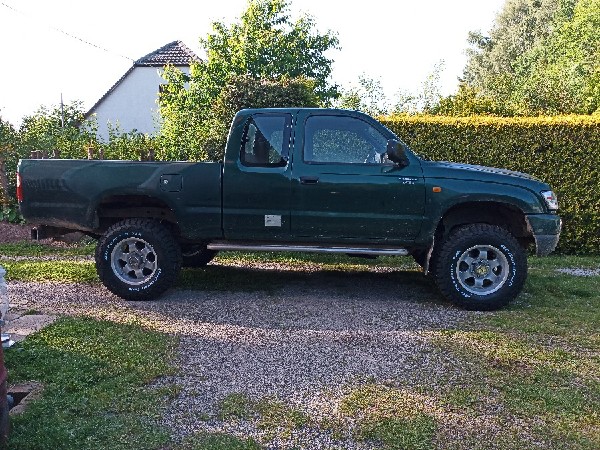

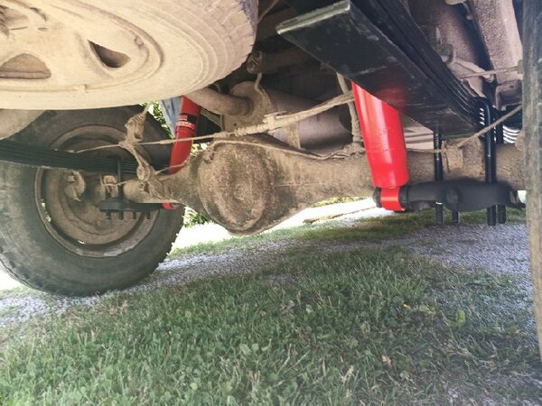

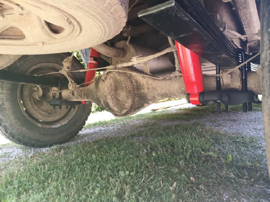

Podvozek 2" pneu 265/70/16 celkem asi 8-9cm...
Vím nepatří to sem, ale kdyby někdo řešil přizvednutí hiluxu tak mohu poreferovat, nikde jsem nic užitečného nenašel, tak jsem se spolehl na selský rozum... Jízdní vlastnosti jsou stejné, tvrdost zachována, pouze řízení disků s nižším ET je citlivější... Pocitově jízda docela zážitek...

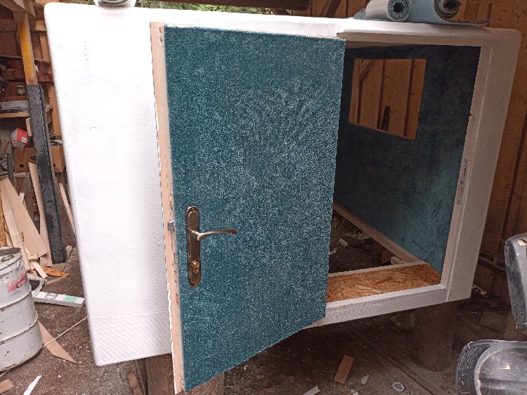

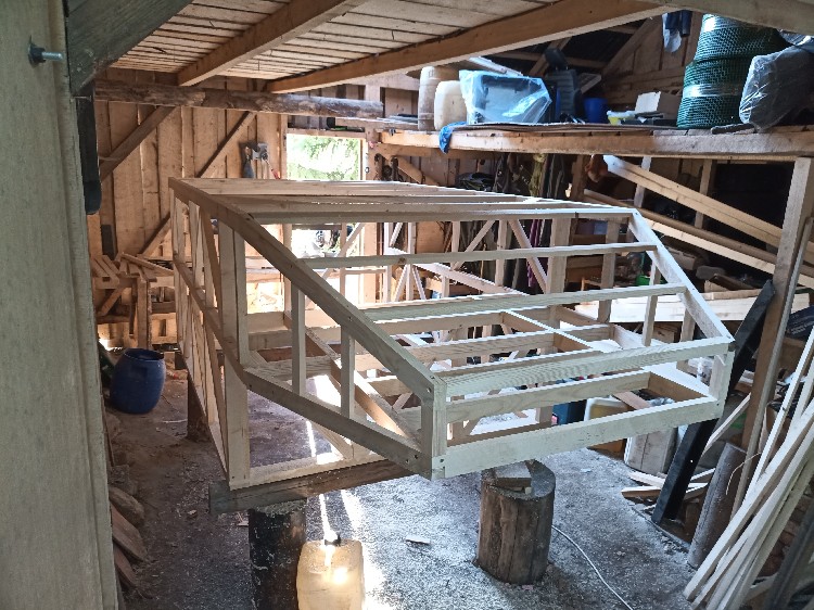

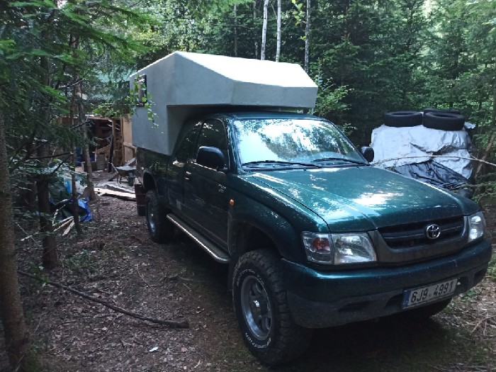

Obytná nástavba svépomocí... Původně jsem myslel na minikaravan, ale jsou drahé... Tak jsem to splácal sám...

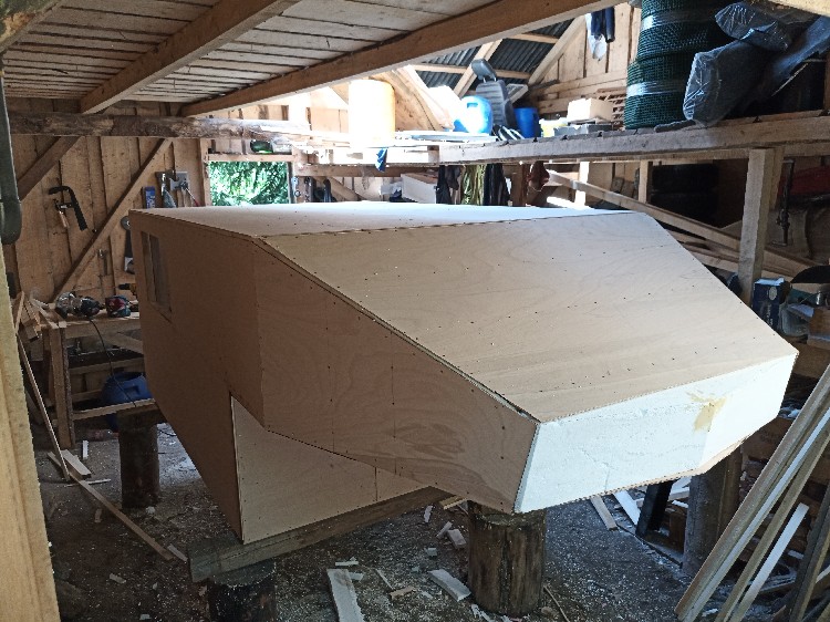

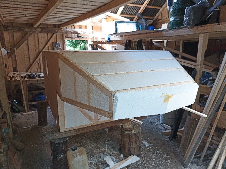

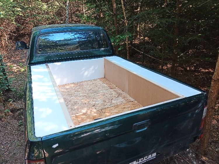

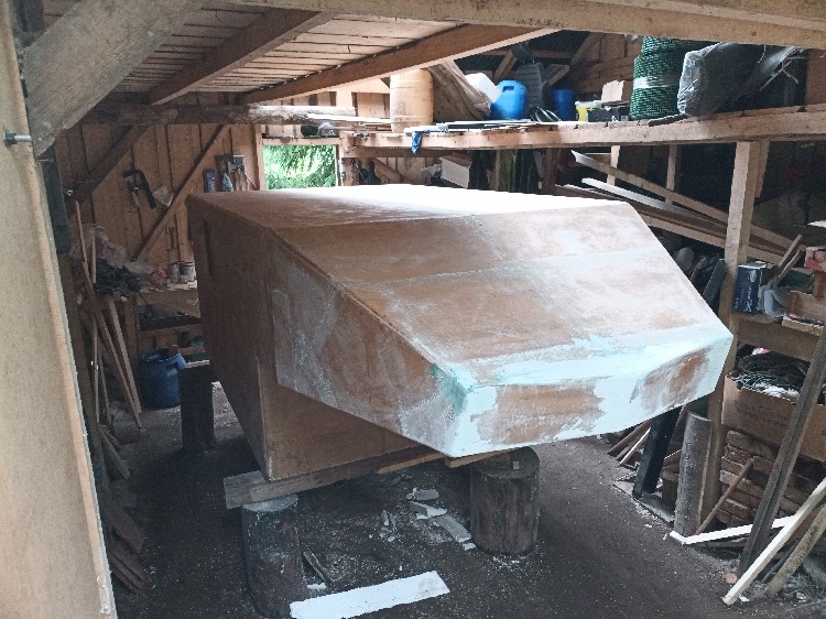

Krok za krokem...
Příspěvky: 7444
Re: Niva Ondra
Šikovný chlapec :D Ještě dej foto vnitřku :wink: A jaké jsou základní rozměry ?

Uvnitř 208x153, nahoře lůžko 153x70 plus úložná plocha ve špici, jeden rošt dělený, dole úložný prostor 100x180. Výška 110 bez matrace... Rozpočet: okna 15tis, barvy a lamino asi 7, latě vlastní, překližka 3,5tis. Jinak drobnosti a dva týdny času. Foto po dokončení ještě nemám, něco stále zbývá dodělat...
