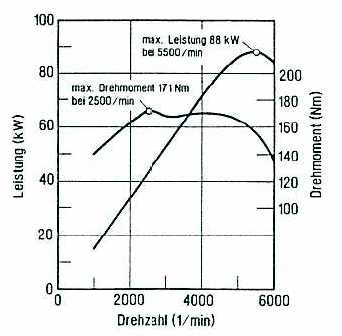

Když si pro mé použití vezmu jako příklad motor 2.0 DOHC ze Sierry, který má 120 koní a 171 Nm již při 2.500 ot!!!, přičemž 90% krouťáku je k dispozici v rozsahu 1.700 až 5.500 ot., což je rozsah 3.800, oproti běžným 2.500 u TD. Navíc je vše podtrženo velmi příznivou spotřebou 5,8 při 90 km/h; 7,4 při 120 km/h a 9,3 ve městě. Jedná se o psanou spotřebu 1.300 kg těžkého prázdného auta. Po zkušenostech po najetí 200.000 km je reálná spotřeba ještě menší. Na dálkové trase v plném zatížení po dálnicích i silnicích a svižném tempu není problém se vejít pod 6 litrů na 100 km. Dlouhodobý průměr s většinou jízd po městě je něco kolem 8,5 a to se jezdí velmi svižně s častým využíváním potenciálu auta. V autě je nádherné ticho, nejsou cítit žádné vibrace motoru, protože tento motor má díky dvěma vyrovnávacím hřídelům neuvěřitelně vyrovnaný a kultivovaný chod a auto nečudí. Přitom se s daným motorem dá jezdit i poměrně dost sportovně. Moje volba a směr, kterým se hodlám ubírat je tedy naprosto jasný.
Já jsem samozřejmě zastánce benzínu a vždycky budu, ale dokážu vidět objektivně i jisté výhody dieselů.
- Přílohy
- Graf výkonu a krouťáku zmiňovaného motoru Ford 2.0 DOHC
- DOHC-graf017.jpg (14.77 KiB) Zobrazeno 2126 x

3. Ty máš s DOHC osobní zkušenost?? Já ano. Tento motor mám možnost soustavně pozorovat a zkoušet přes 15 let, takže za tím co píšu si plně stojím.
