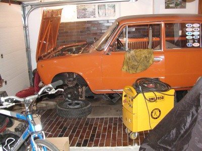

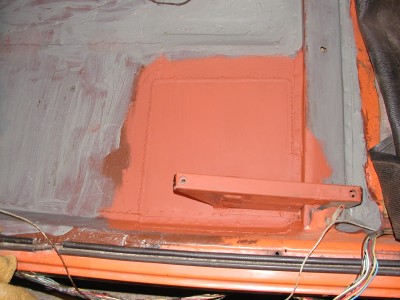

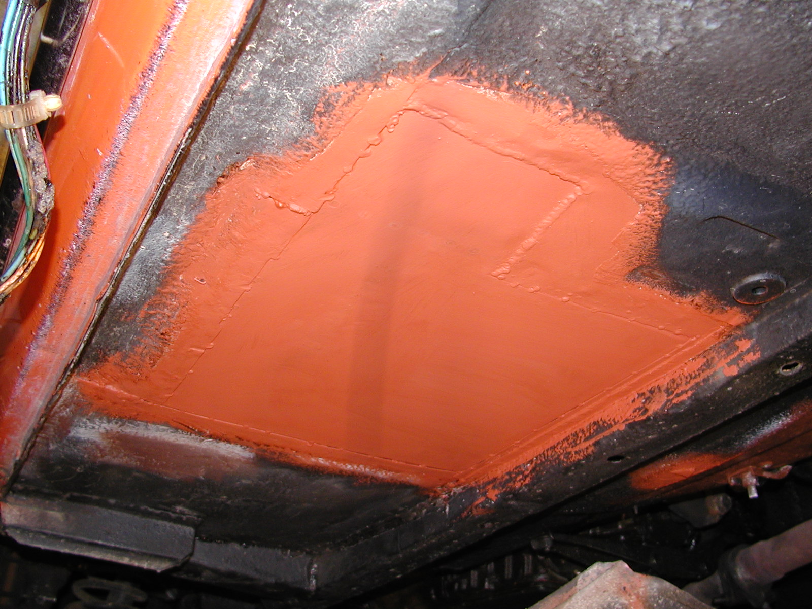

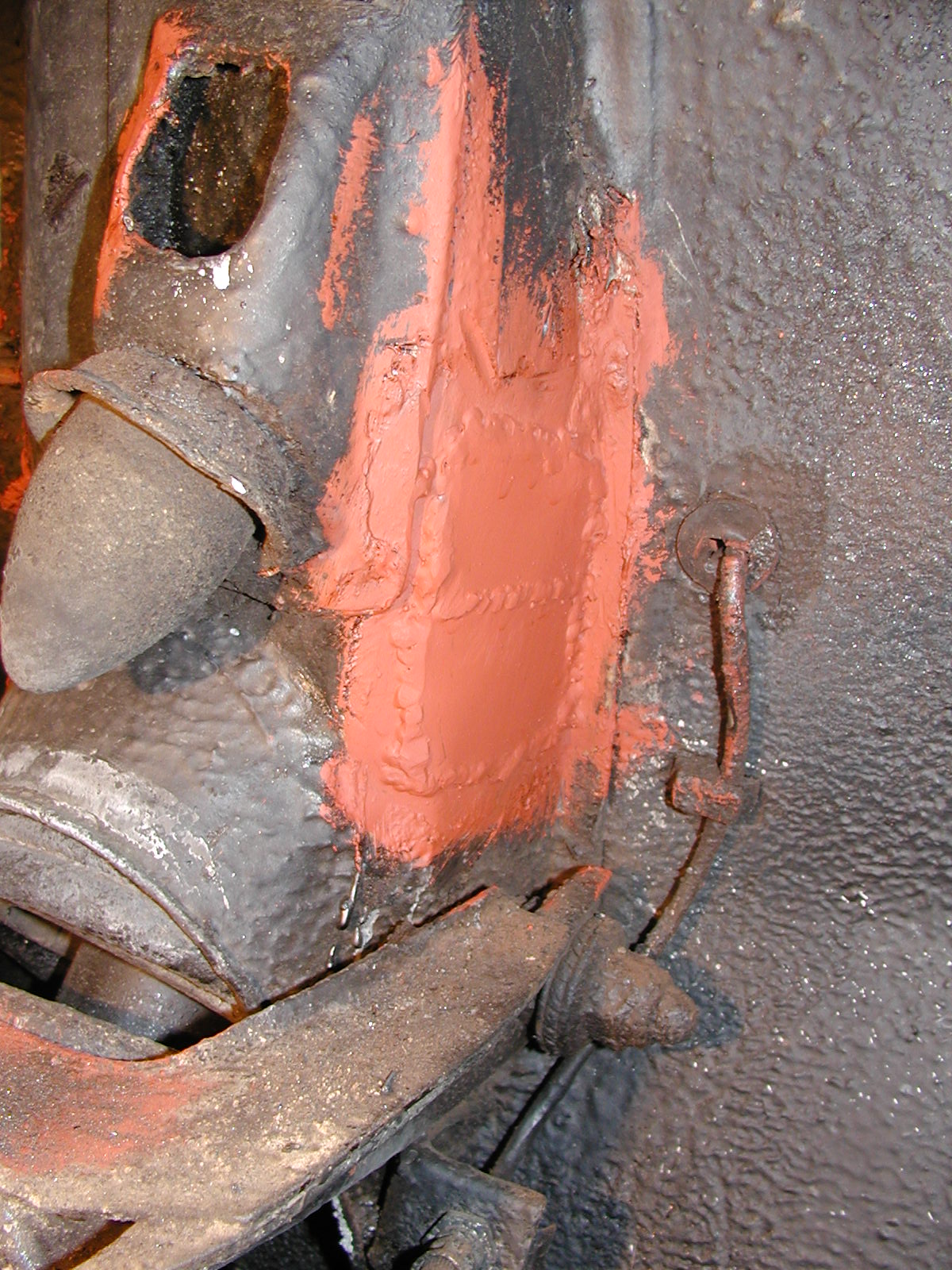

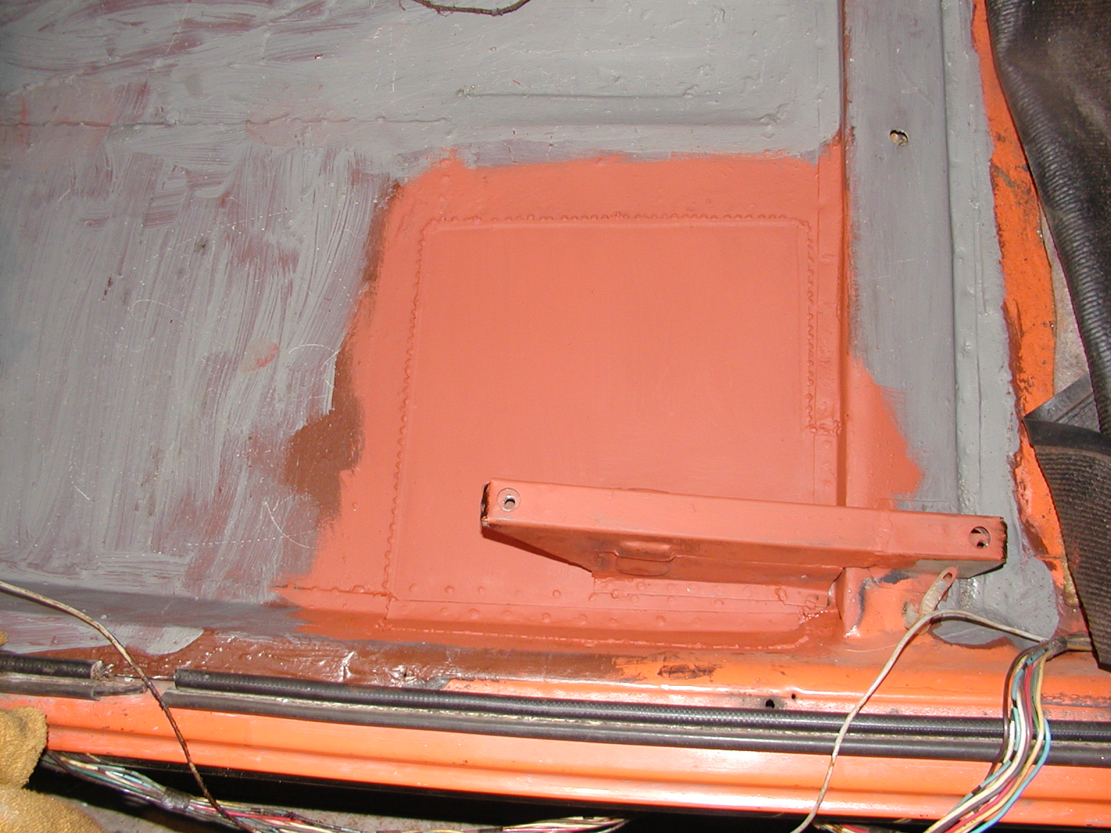

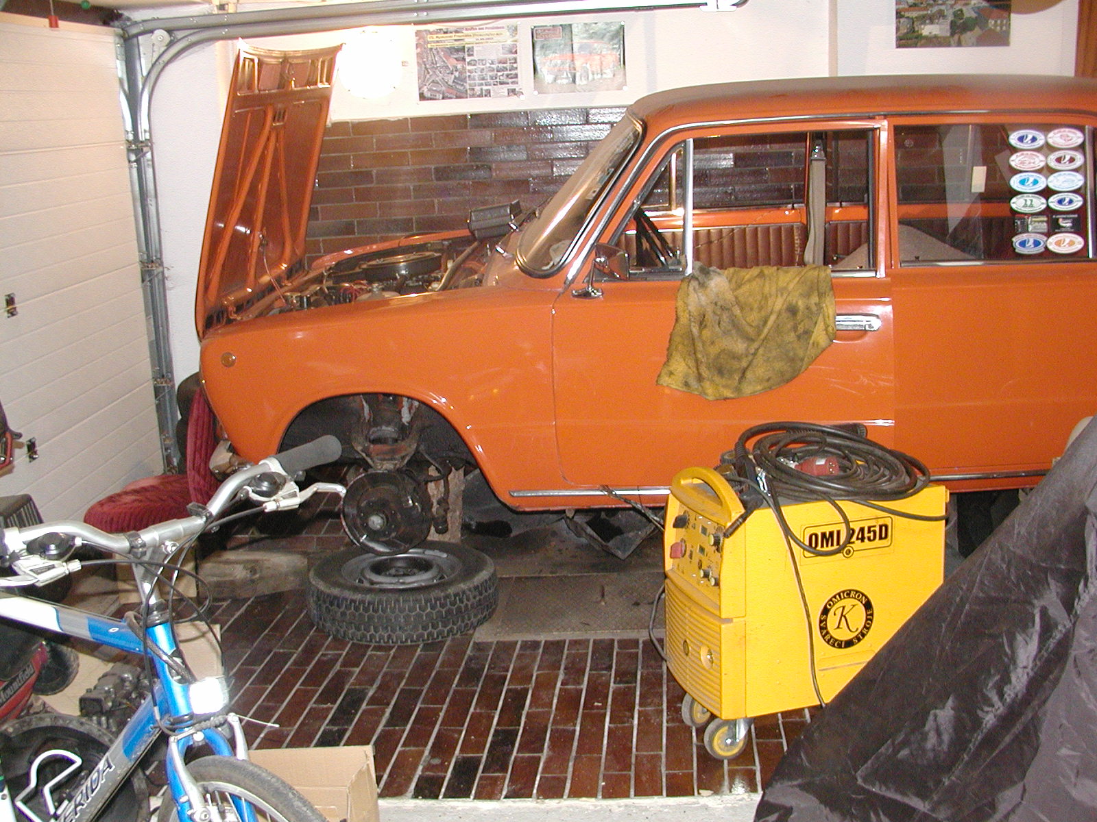

Podlahu jsem už měl vyřezanou, nachystanou, očištěnou .... plechy změřený a na dílně naohýbaný, nasignovaný, připravený ... tudíž jsem si od Gera půjčil bombu s COčkem (na dílně máme bombu 60kg), s tím, že si svářečku dovezu svou. Máme takového "malého" Omicrona, na dílně jsem byl zrovna s Mercedesem, tak jsem si říkal, že to v klidu naložím. Houby leda. Mercedes má sice kufr velkej, ale dostat do něj svářečku ... holt kolečka museli dolů. Zlatá Corsa ... tam dostanu svářečku jako prd.
Ale k věci ...
Fotky vyřezaný podlahy jsem tady už dával, tak hodím fotky jak to dopadlo. Moc jsem se s tím neštval, nebyl čas, svářečku jsem měl jen na víkend a o víkendu minimum času. Nejvíc mne naštval úchyt sedadla, protože jak byl zespod uhnilý, blbě jsem si to na dílně nachystal a po přivaření podlahy jsem zjistil, že bych měl sedadlo z jedný strany moc dole. Tak jsem ho narychlo musel ještě předělat.

Trošku tu vysvětlím, podle čeho jsem se rozhodoval při opravě.
1) Oranžáda má podlahy již celé lepené ... před 7mi rokama jsme to polepili za 3 dny a nebyli to jen podlahy, ale i věže, sloupky.... Času málo, s Honzou jsme to moc neuměli a podlaha byla spravována pouze účelově. Nemá cenu nyní kousek podlahy řešit na krásu, když je zbytek takový, jaký je.
2) Oranžáda je momentálně hlavně expediční vůz, musí držet pohromadě
3) Měl jsem na to minimum času, navíc sezóna začala letos trošku dříve a už mne to táhne ven
4) Pokud vařím plech bez prolisů, raději svařuji na falc - hezky podlahu zpevní. Navíc když se zamázne karosářským tmelem, spoj nemá šanci reznout
5) Do budoucna hodlám dělat kompletní generálku karoserie, většinu plechů již mám a podlahy budu dávat celé nové (Cory, hlásím se :mrgreen: ). Nemá smysl si s tím tedy nyní hrát.
6) Až budu dělat kompletní generálku karoserie, chci si pořídit bodovačku a udělat to tak, jak to bylo původně. Čili pak to bude určitě ještě krásnější, než od Yellova :mrgreen: (nerýpu, nebojte ;-) )
