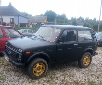

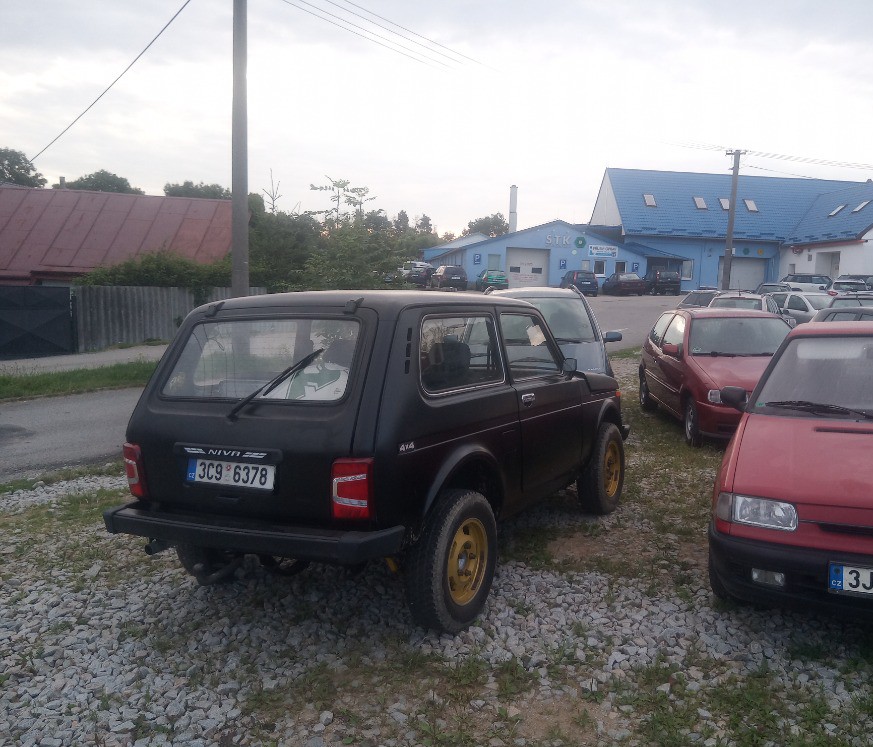

Tak od loňského Října doteď... Projekt niva TD je úspěšně zakončen STK. Jedná se o verzi s 55kw, nově s volitelným pohonem zadní nápravy, originálním posilovačem řízení s elektrohydraulickým čerpadlem. Jinak klasika, pouze nové plechy a opravené nosníky, sedačky, atd...

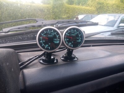

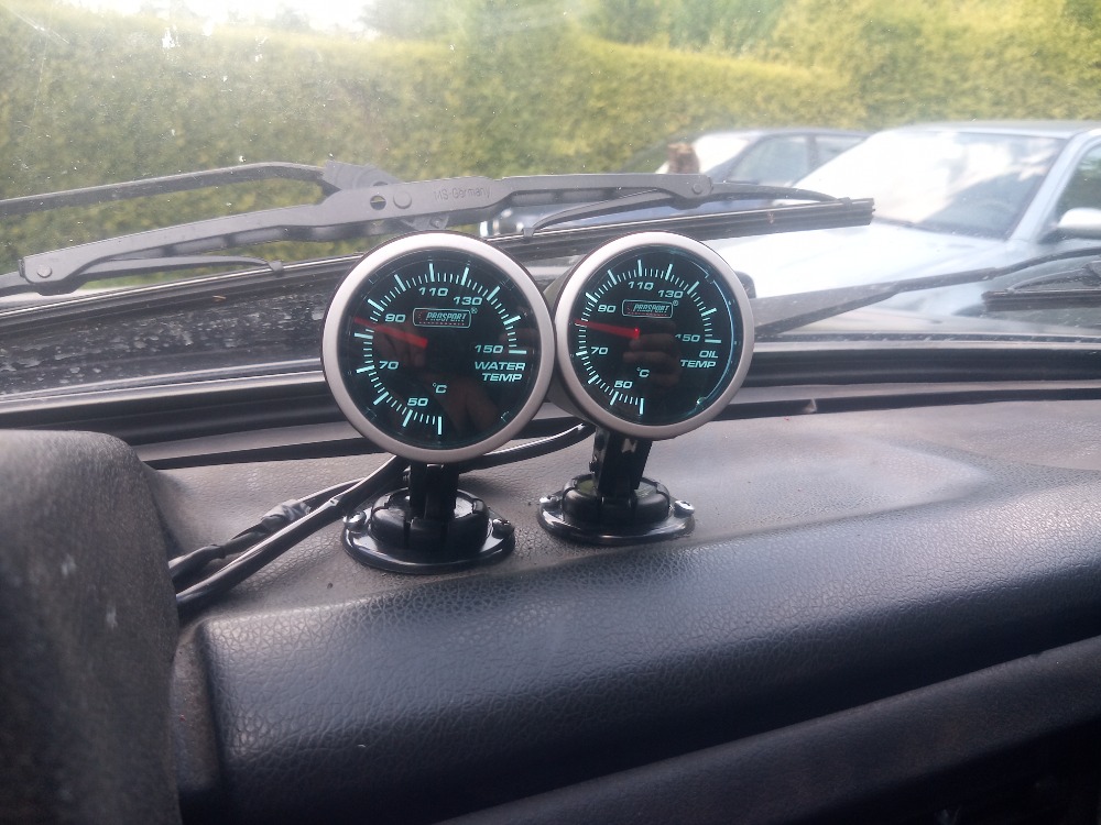

Pro sledování teploty vody a oleje mohu doporučit následující budíky... K dostání spolu s čidlem a návodem... Je potřeba jen dořešit umístění čidla...

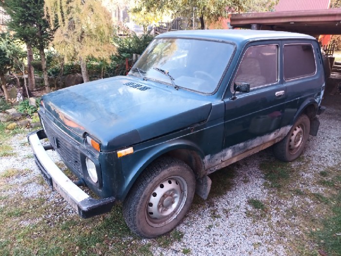

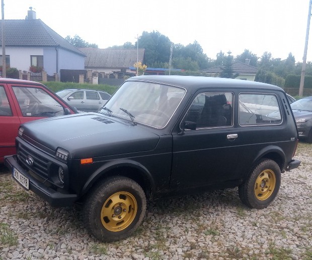

Neptejte se jak, ale zas je tu další Nivka... Jak jinak než TD... Stále jsem si myslel že ta moje TD jede málo, že jí něco chybí, ale tahle TD jede úplně stejně, takže koníci jsou kompletní v obou kusech... doufám...
Karoserie horší, ale to má řešení...
Má 126tis, rv 2001, původní stav, zatím bez českých dokladů...

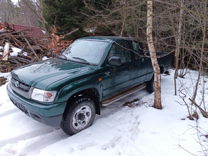

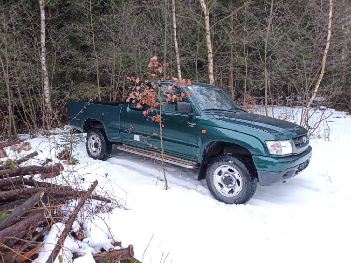

Tak jsem nivkám pořídil větší kamarádku...
Docela se těším na vzájemné porovnání...

Gratuluji. Pokud si mohu tipnout, bude mít Niva lepší průchodnost terénem díky nižší hmotnosti, velikosti a lepším nájezdovým úhlům. A samozřejmě má větší charizma. Jinak se obávám, že ji Hilux ve všem přejede. Máš ho benzínu nebo v naftě? ... když tak nad tím přemýšlím, možná zbytečná otázka

Ano, jedu pouze diesel... 2,5 d4d
S úhly hmotností máš pravdu... Dále hodně dělají pneu a charakter podkladu...
Uvidím, mě se víc líbí ta starší s hranatými světly ale nejsou, tak vyhrála tahle... Potřebuji vozit hodně nafty k mašinám a v nivě mi to smrdí... A tolik neuveze...
Charisma mají auta různá, tady na mě zapůsobil rám, téměř netknutý...
