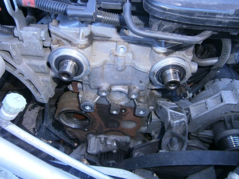

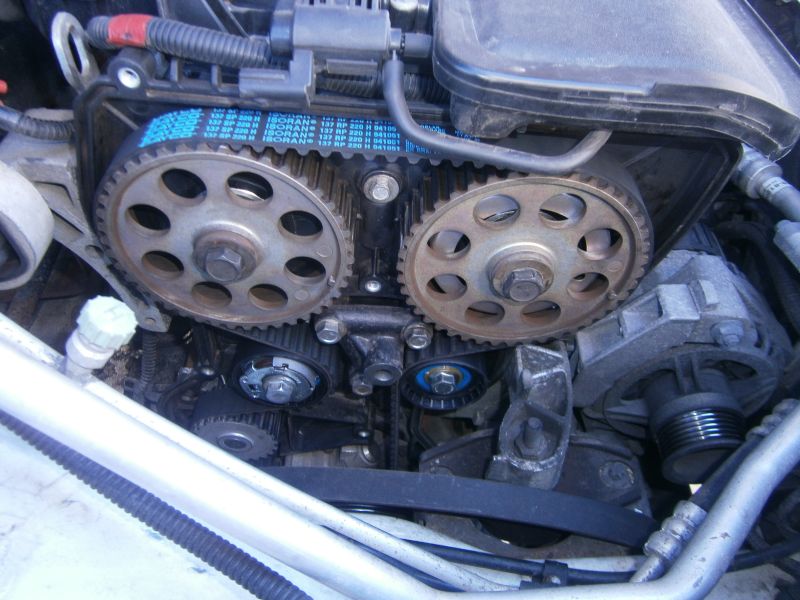

Priore som venoval trochu starostlivosti, ked uz teda mala 103tis km. Menil som vodnu pumpu, rozvody, sviecky, olej a filtre. Vodna pumpu uz mala trochu volu, ale radsej som neriskoval a rozvody spravil skor. Uz rok hovorim o novych prednych brzdach a budem sa musiet do nich pustit, kotuce su uz celkom KO.Inak v pohode, jedna zapalovacia cievka ma na sebe prasklinu, tak zakupim novu. Za 13tis km neubudlo snad ani deci oleja, no sviecky su akesi tmave a aj spotreba nie je najnizsia. Asi by bolo nacase vymenit lambda sondu, ktoru vyrobca odporuca menit pri 75tis.
Příspěvky: 6302
proč si sundaval kola vaček?
Příspěvky: 11764
Kvoli zadnemu plastovemu krytu, inak by som nevytiahol vodnu pumpu
Příspěvky: 6302
a jo vlastně, to mě nedocvaklo :mrgreen:
Příspěvky: 11764
:D Mne to nastastie docvaklo este predtym ako som zhodil remen, a nemusel som sa trapit s povolovanim vackoveho kolesa

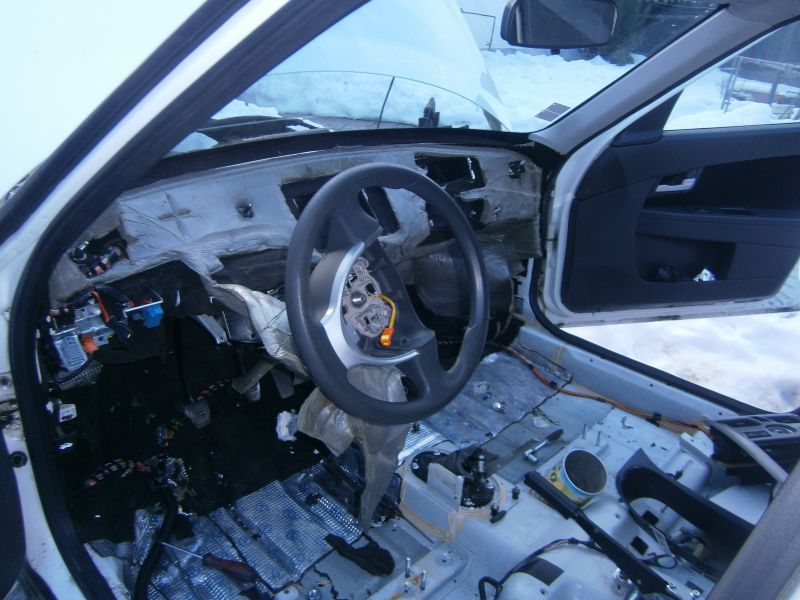

Ozaj, a zabudol som sa pochvalit, ze tyzden predtym som rozobral cely interier, pretoze mi zatekalo do auta :D
Příspěvky: 11132
:koko:
Příspěvky: 11764
Proste pod oknom v jednom aj druhom rohu su spajane plechy v obluku a medzi nimi je taka medzera, ze som tam dokazal strcit kuchynsky noz :mrgreen: No a medvedie hovno sa s tymto udelom nevysporiadalo, musel som doplnit :D
Příspěvky: 7444
Pane jó :shock: :D
Příspěvky: 11764
No co som pozeral po nete, tak to ma kazda druha Priora :mrgreen:
