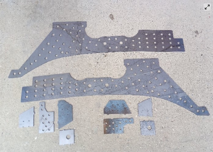

Měnil tady někdo tady na fóru ty přední nosníky? Co jsem viděl, tak do většina lidí vyřeže a vyvaří, nebo rovnou přeplátuje tou opravnou sadou. Došel někdo do stavu, že už se to muselo vyměnit? Co sleduju na youtube tohodle typka, tak ten to měnil cele https://www.youtube.com/watch?v=73OBLeX4ybk

Jaka je ta opravna sada? Ono to v prvni fazi vyhnije z boku a az potom to pokrauje dal, me prijde, ze u novejsich to hnije vic, stara dlouha na to, o ma uz za sebou to vlastne vubec tak hrozne nema.
Jak drzi v tom videu ten naplnenej nosnik tou sedivou hmotou, to mam u kratke na P strane a uz boptna :/, u nove dlouhe zas na ridicove strane a tam zatim nic videt neni, vsude kolem jsem to nastrikal tim dinitrolem 1000, ale je to naprd, prijde mi to stejna blbost, jak montazni pena, tou kdysi jeden znamej vystrikal dutiny u zdrave skodovky a ona mu po par leteh total shnila.

Vypada to takhle. Dá se to mimo jiné koupit na bazosi https://auto.bazos.cz/inzerat/187082812 ... yztuhy.php
Další info https://www.youtube.com/watch?v=Q2AUAs06VGc
Na vlastni oči jsem to ještě neviděl.
