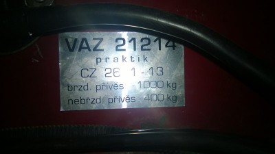

Zdravím,potřeboval bych poradit pneu na nivu 1600,jsou tam 15¨disky ze samce.pneu potřebuju v rozměru 195/80 R15 auto jezdí celoročně pouze do lesa pro dříví a tahá za sebou vlek o váze +- 1500kg .
Našel jsem třeba tyto http://pneumatiky.heureka.cz/falken-la- ... 0-r15-96q/
Přejíždí se i po silnici proto pneu musí sedět na mokru,sníh,led a bahno.
hush
Příspěvky: 307
Bydliště: Vyškov
Re: Pneumatiky, disky, duše
Příspěvek od hush »
Ke gumám se nebudu vyjadřovat, tady je toho už napsáno spousta (žádná guma není univerzální - buďto silnice nebo pole a les, buďto sucho nebo zima a led), ale co říká tažné zařízení na Nivě a spojka při tahání vozíku +- 1500Kg ( co máš napsáno na štítku karoserie u hmotnosti přívěsného vozíku - nebrzděného).
ja mozem za nivou tahat 1800kg...
Příspěvek od hush »
nebrzděný ?

hush
Příspěvky: 307
Bydliště: Vyškov
Příspěvek od hush »
nejde o guláš, ale už sem viděl pár natržených tažných na Nivě z rámu ( z kastle, rám samozřejmě nemá)

paf4
Příspěvky: 9
Registrován: čtv pro 24, 2009 19:09
Bydliště: Plzen
Příspěvek od paf4 »
Těch +-1500kg se vozi na nebržděném vleku,Niva je bez DO a postavená ze šrotu,je celkově zesílená,tažné zařízení drží na 5šroubech M10 a dvou M14.zadní podlaha má třeba 7mm.
