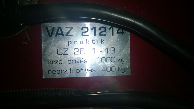

Zdravím,potřeboval bych poradit pneu na nivu 1600,jsou tam 15¨disky ze samce.pneu potřebuju v rozměru 195/80 R15 auto jezdí celoročně pouze do lesa pro dříví a tahá za sebou vlek o váze +- 1500kg .

Ke gumám se nebudu vyjadřovat, tady je toho už napsáno spousta (žádná guma není univerzální - buďto silnice nebo pole a les, buďto sucho nebo zima a led), ale co říká tažné zařízení na Nivě a spojka při tahání vozíku +- 1500Kg ( co máš napsáno na štítku karoserie u hmotnosti přívěsného vozíku - nebrzděného).

ja mozem za nivou tahat 1800kg...
Re: Pneumatiky, disky, duše
nebrzděný ?

nemáte v tom trochu guláš ale mimo státní mužem tahat co chcem
nejde o guláš, ale už sem viděl pár natržených tažných na Nivě z rámu ( z kastle, rám samozřejmě nemá)

Těch +-1500kg se vozi na nebržděném vleku,Niva je bez DO a postavená ze šrotu,je celkově zesílená,tažné zařízení drží na 5šroubech M10 a dvou M14.zadní podlaha má třeba 7mm.
Jezdí takhle asi rok a půl zatím bez poruchy.
