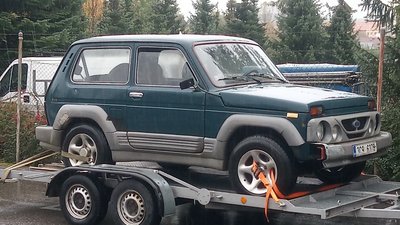

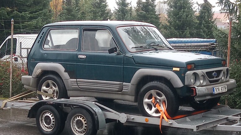

Tak už mám sbírku motorizací kompletní, je to sice hodně práce, ale příliš jich u nás nejezdí... Motor 1.9TD...
Příspěvky: 7364
Re: Niva Ondra
No, na fotce vypadá slušně, ale Ty sis ji prohlédnul řádněji :) Tak gratulka k pořízení :D
Ale ta maska se mi moc nelíbí - asi je to i o zvyku :wink:
Ondra1,7mpi
Příspěvky: 1447
Bydliště: Javořice - vysočina
Re: Niva Ondra
Příspěvek od Ondra1,7mpi »
No koupil jsem ji bez prohlídky, po telefonu :mrgreen: vcelku mi bylo jedno v jakém je stavu... Byl jsem až několikátý zájemce, ale díky neodbytnosti jsem ji získal. Motor běží pěkně... Plasty sundám jsou dost polámané...

gratulace. z akeho auta je tam motor tdi z pezotu 205 ? otrhas plasty a bude to normalne auto.
Ondra1,7mpi
Příspěvky: 1447
Re: Niva Ondra

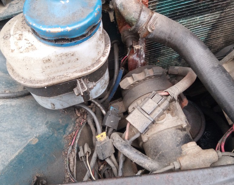

Jo motor Peugeot, základ 205,306,405, a takové menší turbo co se do nivy vejde, je to asi atyp, 306 má jiné... Zatím jsem to moc nezkoumal, ale vše je originál...
Plasty půjdou jako první... Jsou stejně polámané a hlavně hnusné...

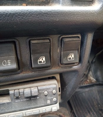

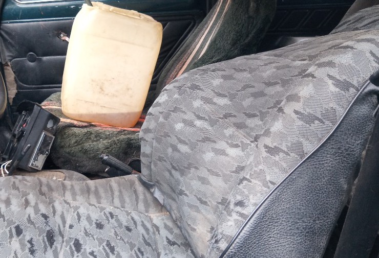

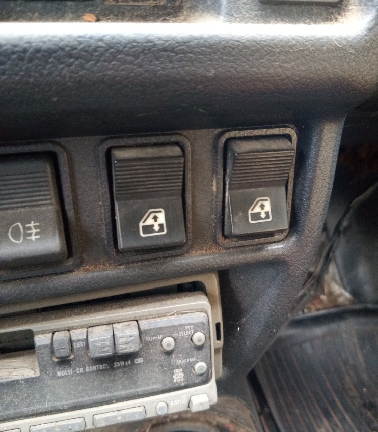

První rychlá obhlídka: posilovač řízení je... Elektrické stahovačky... sedačka KO... Nádrž na sedadle spolujezdce... Nosníky jsou dobré... Interiér kompletní... Imobilizér funkční... Palubovka klasika popraskaná... Chladič na výměnu... Atd... :roll:
