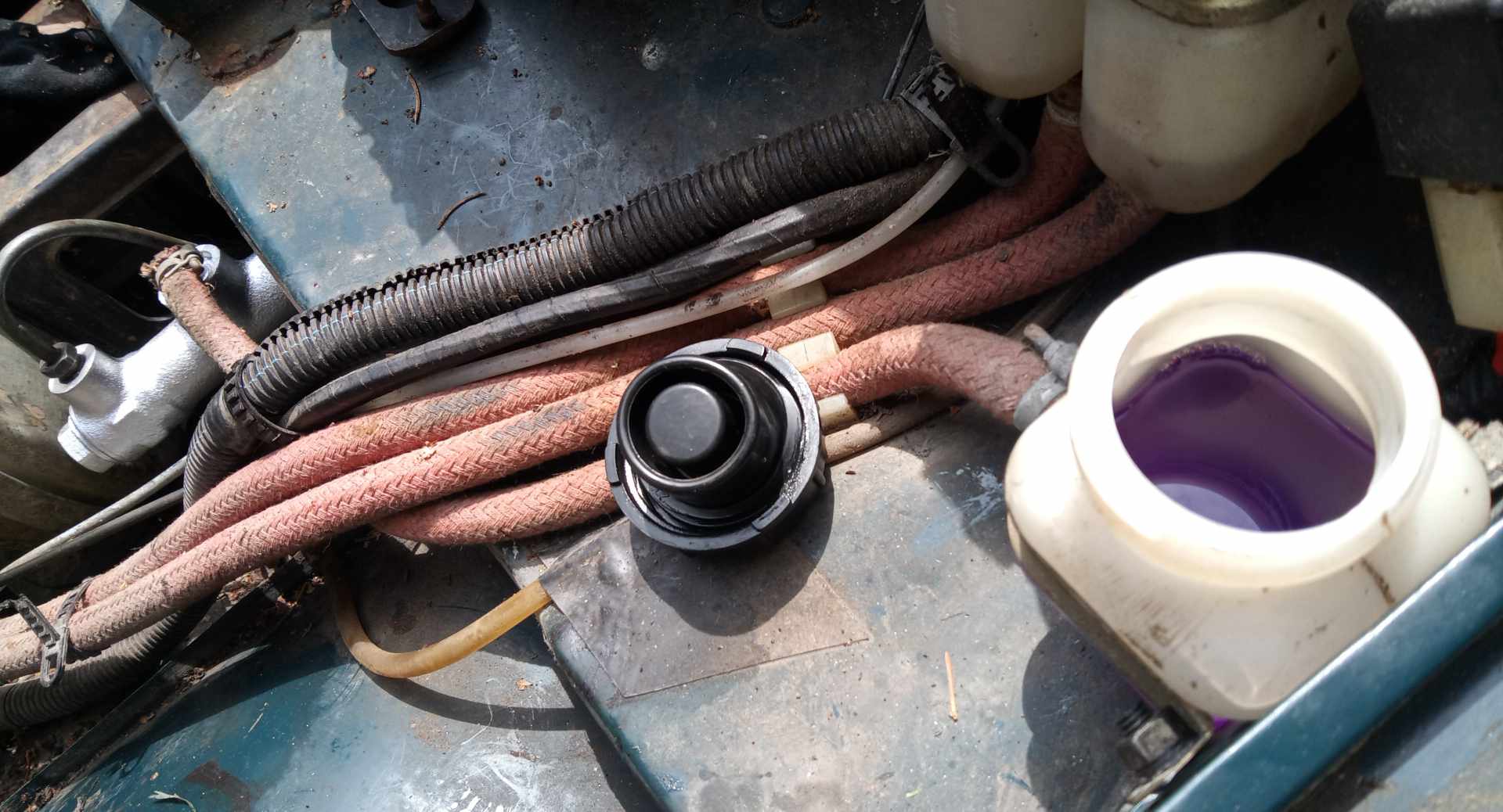

Re: NIVA 1.7 prodloužená LPG, snad z ní bude expediční
Tak to ve sveraku uz slo, presne jak jsem psal... ten pistek byl slusne zalisovanej do koroze, dal jsem zas rovnou silikonovou kapalinu, takze vsechny nivy uz mam ve spojce silikonovou a u rapida taky zatim jen ve spojce a dal jsem mu zatim provizorne nadobku z nivy
. Prvni auto, kde dam silikonovou kapalinu do brzd bude MTX, ted jsem na to nakoupil brzdovy trubky.
A ano, brzdovky tam mam malo, protoze jsem ji odsal a pak zjistil, ze DOT4 uz mam malo...

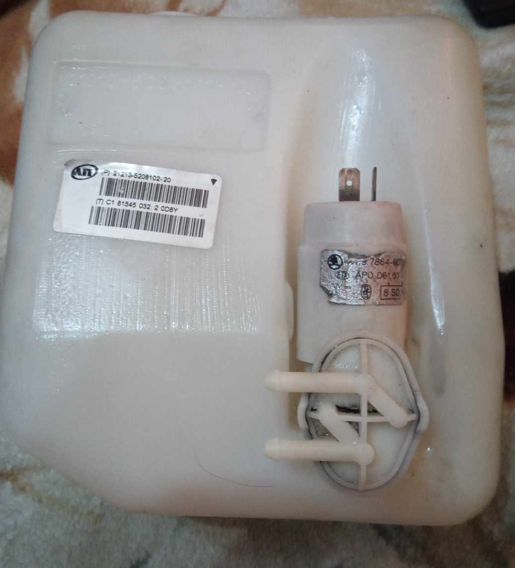

Nova dlouha - prestal mi jit vcera ostrikovac, tak chci otevrit kapotu a utrhlo se lanko
. Takze niva, 14 let mezi obema a nic se nezmenilo
. Kapota nakonec sla otevrit, ze jsem zatahl za lanko klestema, on se totiz prestal opirat ten plastovej obal a projel do jeho drzaku, napada me to udelat nejakym lankem s ocelovym bovdenem. A ten motorek, nevim jestli se do neho dostala nejaka necistota, ale je seklej, cvaka v nem, ma snahu se pootocit, ale nejde to (zkousel jsem ho i prepolovavat, jestli to nevyhodi ven a proste ne), no a Rus zklamal, ze je nerozebiratelnej, tak asi budu muset dat zas nesmrtelnej z feldy.
Tak motorek ostriku se najednou rozbehl poklepavanim a prepolovavanim na 20V, ale nevsiml jsem si, ze by z neho neco vylitlo... Byl na vyhozeni, tak jsem to zkusil, ted funguje, uvidime jak dlouho.
2 scot:
Nejsem si uplne jist, tak na 50%, u stare dlouhe mam z feldy i nadobku. Kvuli tomu otevreni provazkem jsem upravil ty konce tahel zamku, takze nesmim ztratit klice, nevim jak je to s vyhackovanim, u skodovek to celkem slo, nektere feldy pak mely plasty proti vyhackovani, tak jsem to delal i na rapida a pak jsem se do neho nemohl taky dostat
2 Teepee:
jj, mrizkou, kdyz neni zakrytovana
2 scot:
Ten z feldy tam celkem jde, me neodesel za 500tis.km, ma mensi prumer, ale to ho omotam izolackou, aby drzel v nadobce, jinak s gumickou z feldanadobky i tesni, no a je potreba zaslepit jeden ten natrubek, protoze felda ma ostrik zadniho skla reverzaci (prepolovanim) motorku cerpadla. Natrubek zaslepim nerez sroubkem na renzosil.

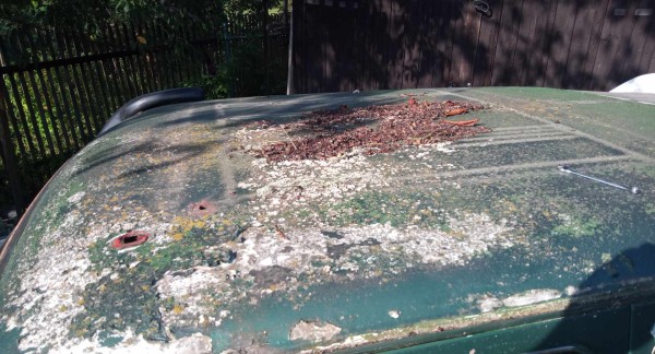

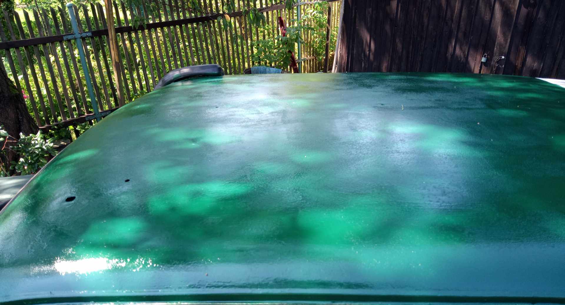

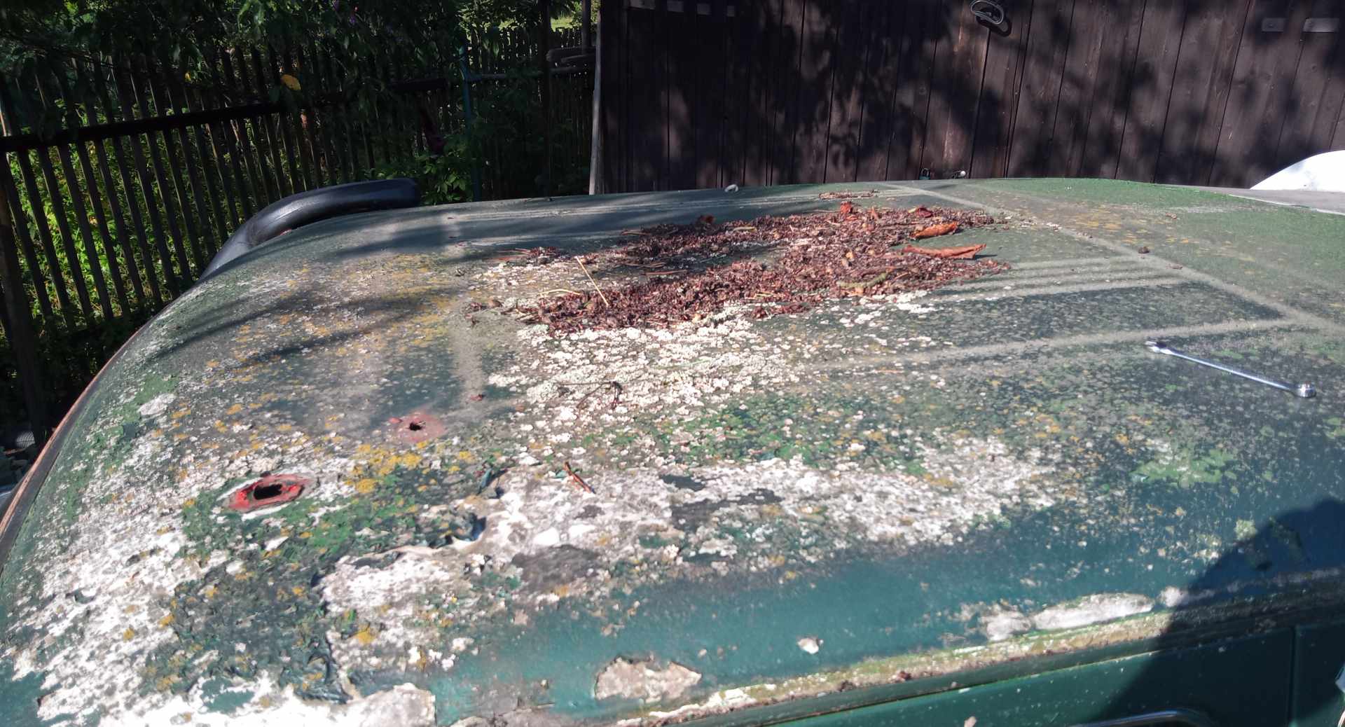

pred a po... zaves
To je střecha tvé dlouhé staré Nivy? Kde se ti tam vzaly ty díry?
2 scot:
jj, na antenu, k diodovemu prac.svetlu a uprostred na zahradku...
je videt, ze puvodne byla bila
Kde to parkuješ, že ta střecha dostala tolik zabrat?
2 scot:
tak ruzne, pokazdy jinde, ale bohuzel malokdy pod strechou...
